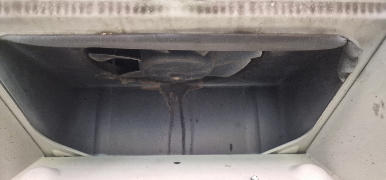

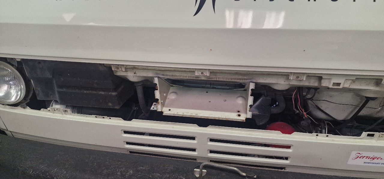

Beitragvon frarit » Donnerstag 4. April 2024, 12:08
Hallo Johannes.
Das Wasser kommt frontal in die Lüftung rein. Es gibt vor der Dichtung einen Schlitz als Ablauf.
Das sind die Bilder mit der unteren Dichtung von meinem LT.

Beitragvon ingovomoeschle » Donnerstag 4. April 2024, 21:19
Hallo Frank,
vielen Dank für deine Hilfe/Bilder. Ich schau mir das am Wochenende mal an. Bin allerdings kein so talentierter
Schrauber, aber ich hoffe, dafür reicht's.
Gruß Johannes
