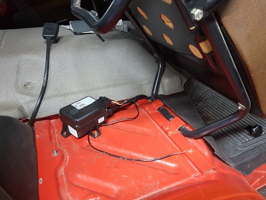

Einbaulage des Stellmotors unterm Beifahrersitz.
Ich wollte bei meiner Neuerwerbung LT50 ein Waeco MS50 Tempomat nachrüsten, so wie ich es vor Jahren schon zwei mal erfolgreich praktiziert hatte. Musste allerdings feststellen, dass es den Tempomaten nicht mehr zu kaufen gibt. Ich bin nach einigem Suchen beim M-Cruise von Altendorf gelandet. Den gibts allerdings nur ohne externen Signalgeber. Altendorf meinte aber der Waeco Signalgeber könnte funktionieren. Und den gibt es in der Bucht für schlanke 57 € noch zukaufen. Also hab ich mir den M-Cruise bestellt und mit dem Waeco Signalgeber kombiniert. Und siehe da: es hat auf Anhieb funktioniert !
Und der M-Cruise hat noch weitere Vorteile: 1. man kann ihn problemlos unter dem Beifahrersitz und außerhalb des Motorraums montieren. 2. Hat kein separates Steuergerät, sondern alles im Motor platziert. ( Die Pin`s sind unter dem runden Deckel.) 3. Läuft mit 12 V und nicht mit Unterdruck 4. Montage und Anschluss einfacher als ehedem beim Waeco.
Von mir eine ganz klare Empfehlung !

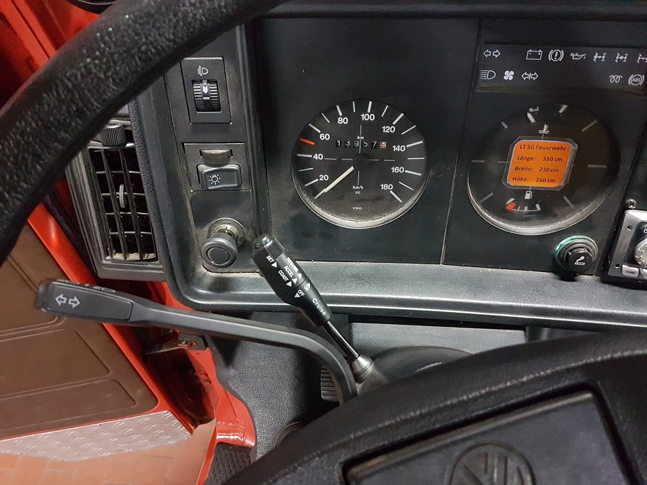

Bedienhebel an der Lenksäule.
