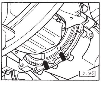

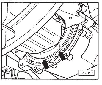

Hallo Harry, ich finde doch nirgends wie ich die hinteren 2 Ölwannenschrauben heraus bekomme. Vor allem wie und mit welchen Schrauben dieses Schutzteil zu lösen ist.
Re: Ölwarnleuchte
BeitragVerfasst: Mittwoch 4. Oktober 2023, 07:57
von LT-Harry
Hallo Shacira
Die Schwungscheibe (Schwungrad) so weit drehen, bis zwei Aussparungen zu sehen sind, dann kann man die zwei Schauben lösen ( Imho M6 (5er Inbusschlüssel)
Gruß @Harry
