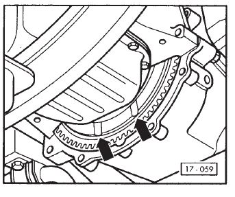

Die Schwungscheibe (Schwungrad) so weit drehen, bis zwei Aussparungen zu sehen sind, dann kann man die zwei Schauben lösen ( Imho M6 (5er Inbusschlüssel)

Hallo Harry, aber um an die Schrauben von der Ölwanne zu kommen muss ich doch vorher noch etwas abbauen und da sind 2Schrauben die man von hinten über die Ölwanne lösen muss.

Hallo, zum Glück fehlte diese Schraube über der Ölwanne und somit war es kein Problem an die 2 Ölwanne Schrauben dran zu kommen. Ich danke dir für deine Mühe.
