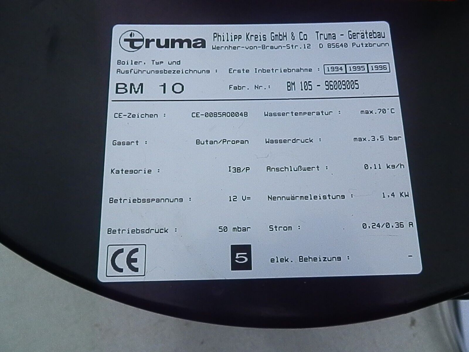

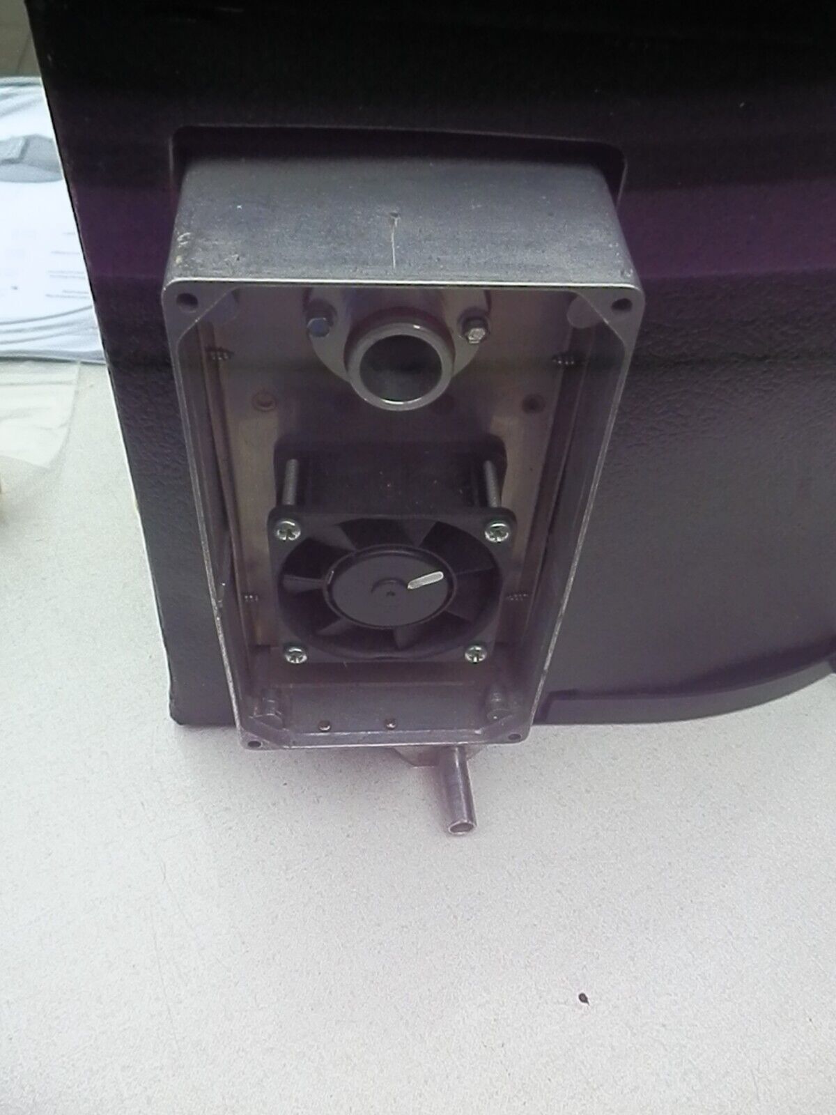

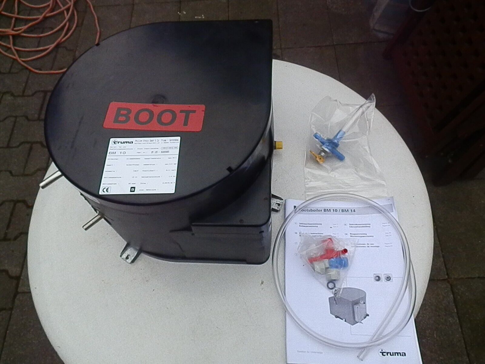

Hallöchen in die altbekannte und neue Runde (s. Neuvorstellungen),
habe da eine Frage zum Truma Boiler B 10 vom LT 31 Florita (Bj 91): Weiß jemand von euch, ob der Truma BM 10 auch passen würde und wie man dann mit dem Lüfter (s. Bilder) umgehen muss (Versorung oder totschließen?)? Der B 10 hat ja keinen, soweit ich weiß.
Onno

Beitragvon Frank aus MTK » Dienstag 20. Juni 2023, 19:33
nunja das ist eine Bootsausführung. Bei denen wird über einen doppelwandigen Abgas/Zugluftschlauch der Brennraum "versorgt".
Der Lüfter dient zum Ansaugen der Zuluft.
Wenn du das jetzt mit dem normalen Kamin im Florida verwenden willst wird das So nicht klappen da es keine saubere Trennung zwischen zu und Abluft gibt.
Du würdest davon abgesehen auch den Boiler ohne Zulassung betreiben wegen falscher Abgasführung.
Einzige Möglichkeit die ich sehe, wäre den Boiler zu zerlegen und den gesamten Abgaskaminkasten auszutauschen das es dem normalen Boiler wieder entspricht.
Ob die Elektronik aber ggf den fehlenden Lüfter erkennt und dann auf Störung gehen würde, kann ich so nicht sagen.
Ansonsten müsste man die Abgasführung wie bei Booten vorgesehen einbauen, was an der Position im Dach schwierig werden dürfte.
Also nicht so einfach machbar....
Alternativ Teile des Boiler zur Reparatur des defekten verwenden. Behälter, Brenner etc sollten identisch sein.

Beitragvon Onno » Mittwoch 21. Juni 2023, 22:14
Frank, ich danke dir für die offensichtlich fachkundige Antwort. Also gehe ich weiter auf die Suche nach dem passenden Boiler.
