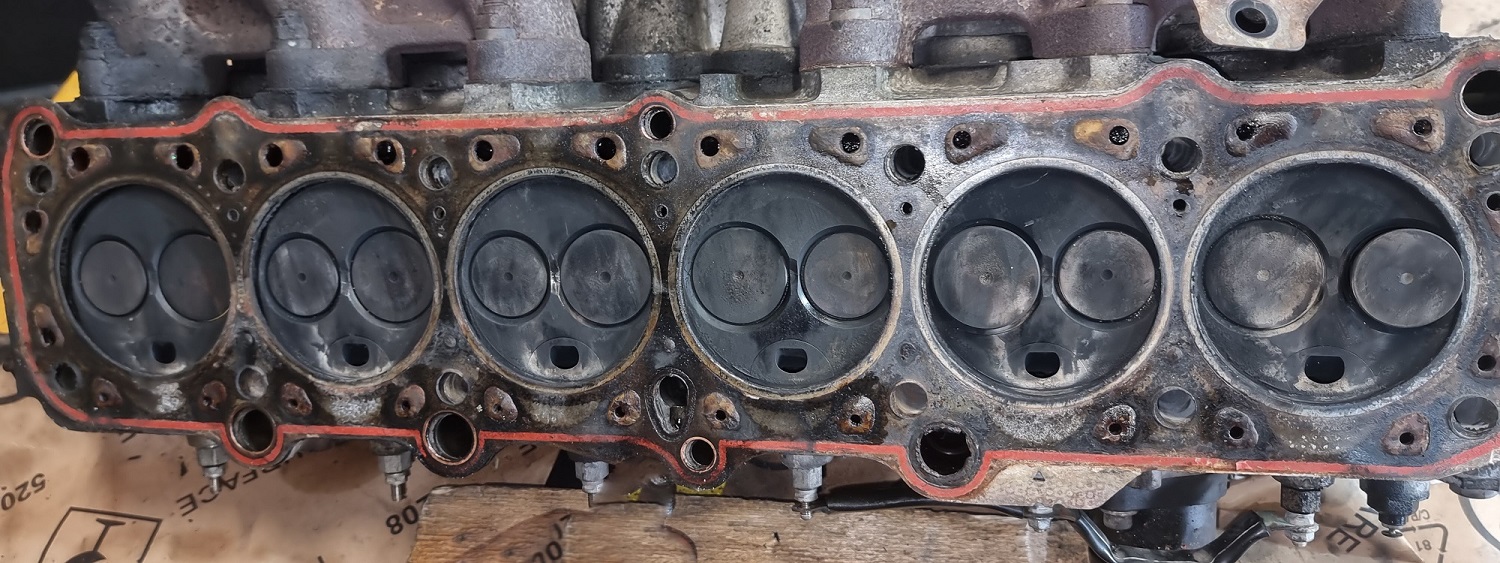

Beitragvon berni13 » Mittwoch 3. Mai 2023, 17:16
Hi, mal ein Update:
Ich habe keinen nachgerüsteten Ölkühler. Also musste der Zylinderkopf erst mal ab: siehe Foto
Er hat feine Risse zwischen Ein- und Auslassventilen, aber die sind ja laut LT-Wiki nicht kritisch. Kritische Risse zwischen Ventil und Wirbelkammer habe ich keine entdeckt.
Ich hoffe also, dass es wirklich einfach an der Dichtung lag. Wo Öl ins Kühlwasser gelangt ist, kann ich zwar nicht genau sagen, aber ich hoffe, dass eine neue Dichtung das Problem löst.
Liebe Grüße
Bernhard

Re: Öl im Kühlwasser! Tipps bzgl. Ursachensuche und Reparatu
Beitragvon timojj81 » Mittwoch 3. Mai 2023, 22:01
Hallo Bernhard,
nehme am besten gleich als Kopfdichtung eine Metalllagendichtung vom ACL, die halt länger.
Gruß Timo
timojj81
Beiträge: 157
Beitragvon Flicks » Donnerstag 4. Mai 2023, 19:46
Aber nur, wenn der Kopf / Block auch noch plan sind! Sonst wird das mit der Metalldichtung eventuell wieder undicht!
Das Öl kam sehr wahrscheinlich wirklich über die Dichtung ins Wasser - sieht zu mindest an der Dichtung an manchen Stellen so aus!

Beitragvon berni13 » Freitag 5. Mai 2023, 11:04
Hallo Timo und Felix, danke für eure Antworten!
Ich hatte die Ersatzdichtung schon bestellt, bevor Timo seine Antwort geschrieben hatte. Ich habe mich für diese entschieden: https://www.ebay.de/itm/394541086915
Ich glaube das ist keine Metalllagen-Dichtung, oder?
Jedenfalls glaube ich, es ist in meinem Fall besser, sich nicht darauf verlassen zu müssen, dass der Kopf perfekt plan ist. Eine neue Dichtung sollte ja so oder so wieder einige Jahre halten, hoffe ich!

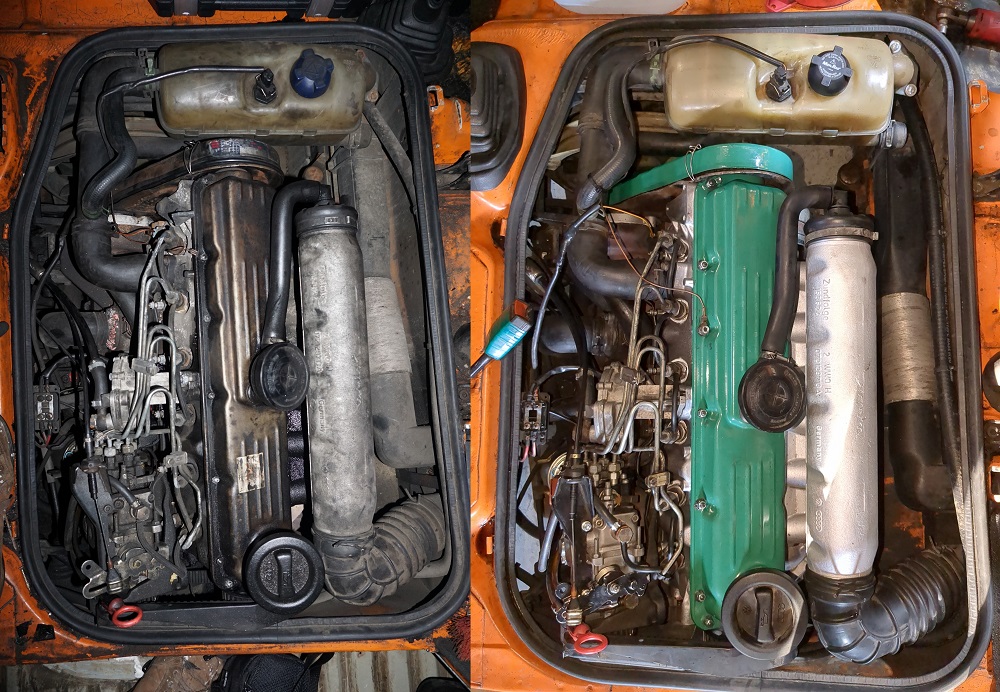

Beitragvon berni13 » Dienstag 30. Mai 2023, 11:06
Juhu, der Motor läuft wieder! War aber ein teurer Spaß:
- Zylinderkopf neu
- Ventile neu
- Hydrostößel neu
- Einspritzdüsen generalüberholt
- alle Dichtungen rund um den Zylinderkopf neu
- Zahnriemensatz und Keilriemen neu
Hier ein vorher-nachher Bild vom Motor. Ich finde das Ergebnis kann sich auch optisch sehen lassen:
Aber eine Sache ist da trotzdem noch: Ich hab es nicht geschafft das ölige Kühlsystem sauber zu bekommen. Ich habe das Kühlwasser komplett abgelassen und dann mehrfach mit Wasser durchgespült. Bei jeder Spülung Heizung auf warm gestellt und Motor ordentlich warmlaufen lassen. Das Wasser, was unten rauskam war dann nach drei Durchgängen auch sauber, also habe ich dann das neue Kühlmittel eingefüllt. Nach einer halben Stunde Fahrt war dann aber wieder ein ordentlicher schwarzer Ölfilm im Kühlwasserbehälter. Ich denke nur mit durchspülen werde ich mein Kühlsystem nicht sauber bekommen können, es gibt einfach zu viele Ecken, wo der alte Dreck nicht rausgeht.
Ist es ein Problem, wenn ich es fürs erste einfach dabei belasse und das ölige Kühlwasser ignoriere? Nachdem alles erneuert wurde, sollte jetzt ja alles dicht sein.
