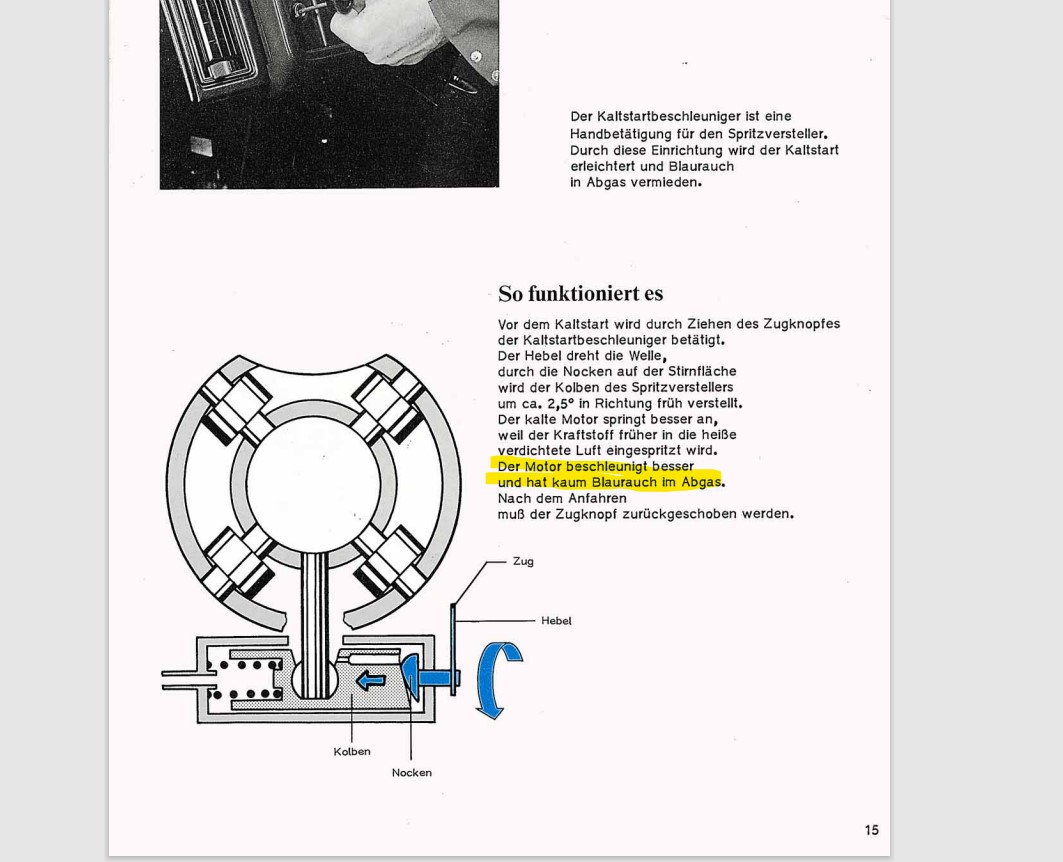

Mit gezogenem KSB Zug geht es so, ohne KSB Weißblauer Qualm und Aussetzer bei höhreren Drehzahlen auch bei warmen Motor.
Das zeugt von einem zu späten Förderbeginn, aber warum?
Ich vermute das aufgrund der langen Standzeit etwas mit dem Spritzversteller nicht stimmt (siehe angehängtes Bild)
Für mich gibt es 2 Möglichkeiten: entweder wieder auf 0,95 einstellen womit er gut läuft, aber ich ein schlechtes Gewissen habe oder ESP ausbauen und prüfen und ggf überholen lassen. Habe einen guten Mann an der Hand

Moin, ich fahre schon Jahre lang mit gezogenen Choke bei meinem 1G Motor .Soweit ich weiß schaltet die Pumpe den Choke bei 25000 Umdrehungen ab.
Holstenbuddel
Beiträge: 888
Re: Weiß/blauer Rauch, Förderbeginn
Beitragvon Micha-Schrauber » Montag 17. April 2023, 11:00
Holstenbuddel hat geschrieben:Moin, ich fahre schon Jahre lang mit gezogenen Choke bei meinem 1G Motor .Soweit ich weiß schaltet die Pumpe den Choke bei 25000 Umdrehungen ab.
Ja so ähnlich ....durch die Fliehkraftregelung in der Pumpe wird ab einer bestimmten Drehzahl in der Pumpe, der Kaltstartbeschleuniger unwirksam, d.h. die regelung findet dann in der Pumpe statt.
Ich vermute mal, dass es ein Problem mit eben der Fliehkraftregelung ist, weil wenn der Kaltstartbeschleuniger über die ganze Drrehzahlbandbreite Einfluss hat, lässt das auf eine evtl. verharzte Fliehkraftregelung schliessen, eben durch längeres Stehen u. dem " super " Dieselkraftstoff mit Bioanteil.
Hatte das neulich bei einem LT auch,schwergängige Fliehkraftreglung, u. gottseidank liess sich das relativ einfach beseitigen.
Habe vorsichtig den Deckel der ESP gelöst, ein bischen angehoben, nur einen Spalt, sodass man mit einem kleinen Schraubendreher durch den Spalt an den Fliehkraftregler kommt, der sich direkt ganz oben befindet, kann man diesen vorsichtig vor u. zurück bewegen um zu testen, ob er sich wirklich total leicht hin u, her schieben lässt. Ich habe dann mit einer Spritze etwas Petroleum draufgespritzt, da ist kein Bio drin, u. mehrfach den Regler geschoben, bis alles super freigängig war. Alles zugeschraubt, Motor laufen lassen,, geschaut ob alles dicht ist, u. von da an war die Regelung wieder gut. Einstellung der Pumpe überprüft u. alles war ok.
Ein Versuch vorher wäre evtl. die ESP mal aus dem Kanister laufen lassen wo eine Mischung aus Dieselkraftstoff u. Dieselanlagenreiniger drin ist, vielleicht löst sich die " Verharzung " dann auf, wenn es sowas ist. Schaden kann's jedenfalls nicht.

Ich glaube Du bist sehr nah an meinem Problem dran! Das mit der Fliehkraftregelung könnte es sein. Ich werde allerdings nicht selbst den Deckel der ESP aufmachen. Bin ein recht guter Schrauber aber mit einer ESP bin ich dann doch überfordert. Man muß aber seine Grenzen kennen. Dann lieber meinen Bosch Spezialisten ranlassen.
Das mit dem Kanister, Diesel und Liqui Moly Diesel Reiniger mache ich schon seit ein paar Tagen. Hatte auch die Hoffnung das es etwas bringt. Bisher hat es nichts gebracht.
Vielleicht sollte ich mal 2 Videos mit und ohne gezogenen KSB bei Youtube einstellen.

So, LT Feunde, mein Problem scheint gelöst zu sein! Der Motor läuft wie ein Uhrwerk und ohne weiß/blauem Qualm mit dem vorgeschriebenen Förderbeginn von 0,85.
Bei 10 Grad Temperatur startet er ohne Vorglühen auf den Schlag.
Was war die Ursache? Kann ich nur vermuten
- undichter Wasserabscheider im Radhaus der Luft an der Wasserablaßschraube gezogen hat. Behoben wurde der Fehler mit der Verschraubung und Dichtgummi von einem gebrauchten Dieselfilter. (gebrauchte Dieselfilter nicht wegwerfen!)
- alter Diesel im Tank, vielleicht hat die Liqui Moly Kur mit drauftanken von Aral Ultimate geholfen
was war nicht der Grund?
- mangelnde Kompression oder ZK Dichtung (ich kenne meinen Motor und der ist kerngesund)
- schlechte Einspritzdüsen. Hätte sein können und wurden überprüft, das kann nie schaden!
Beim beurteilen des Qualms eines Diesels gibt es meist drei Möglichkeiten:
- schwarzer Ruß = schlechte Verbrennung, Düsen schlecht, Luftmangel oder verstellte ESP
- weißer Qualm = Zylinderkopfdichtung defekt und Kondenswasser
- blauer Qualm = Ölverbrauch und Motor verschlissen
Ich hatte aber weißblauen Qualm, was auf zu späten Förderbeginn und unverbrannten Diesel schließen lässt. Aber auch bei Luft in der Einspritzung gibt es weißblauen Qualm.
Nochmal Dank an alle die mir geholfen haben.
