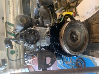

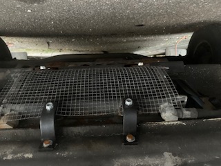

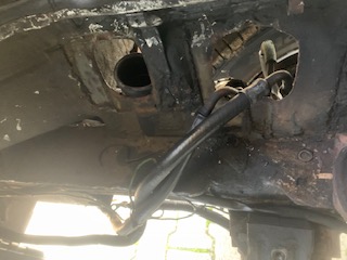

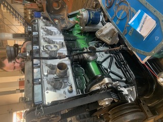

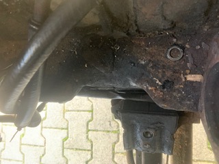

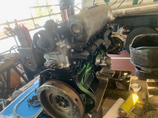

Hallo Zusammen
Habe hier ein paar Detail fotos vom umbau
Meines LT 45 bj 79 von CP auf DV
Der umbau wurde nicht von mir gemacht den hat damals der
Erstbesitzer des LT 45 machen lassen wo der Variomobil aufbau drauf kam
Der klassichsche CP wurde erst von der Firma Turbomotors auf Turbo umgebaut
Aber das hat wohl nicht lang gehalten
Danach wurde der DV stehend verbaut
Mit LLK Ölkühler und aufgedoppeltem Wasserkühler
Da mir leider der DV kaputt gegangen ist
Habe ich ihn komplett revidieren lassen und ein paar Fotos gemacht
Falls ein Paar im Forum diesen Umbau wagen wollen
Grüße Fabi

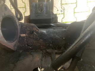

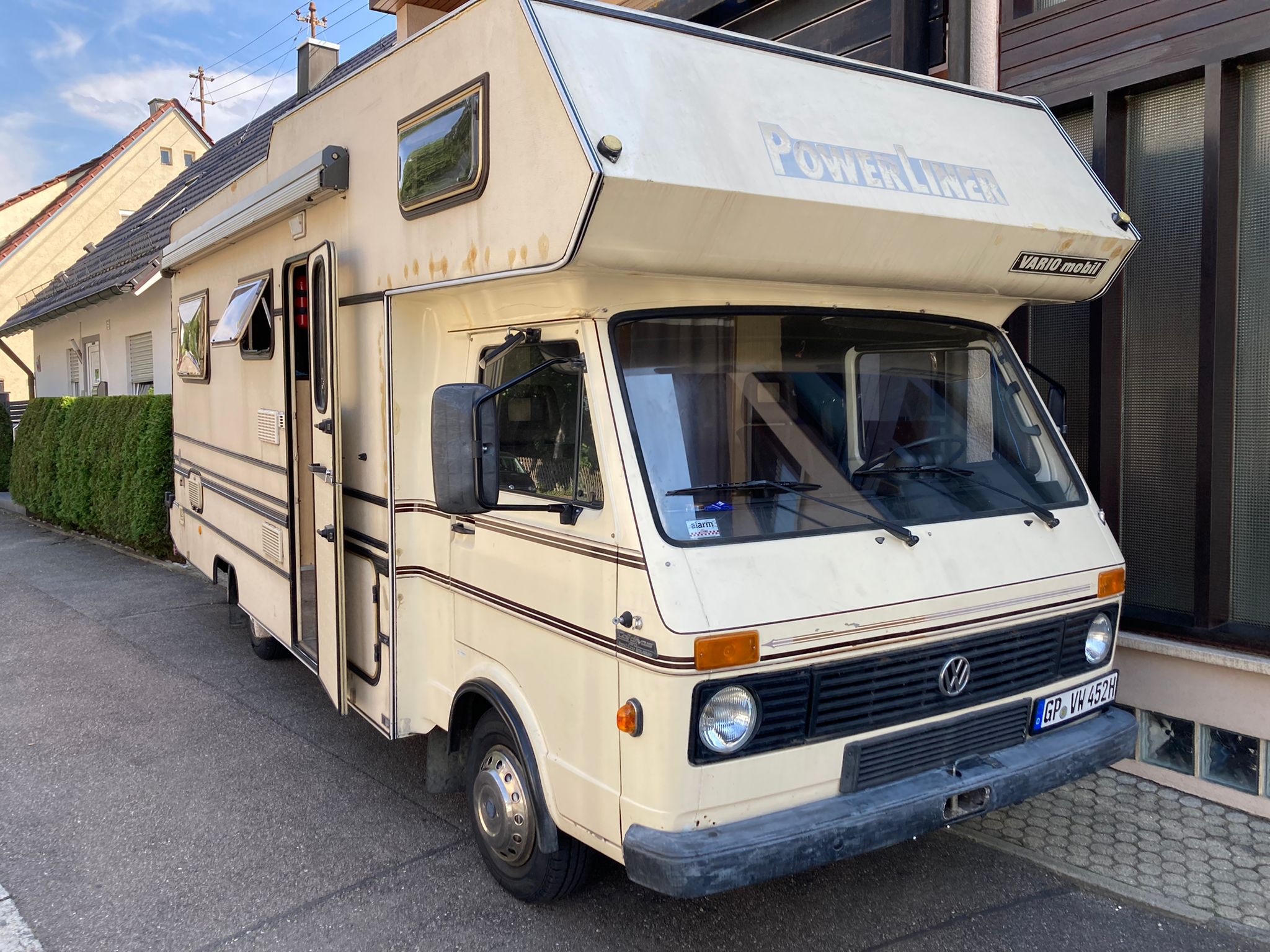

Beitragvon Fabi 1704 » Sonntag 8. Januar 2023, 13:32
Hier mal ein Foto von dem Lt

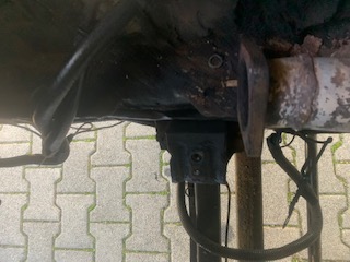

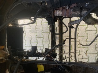

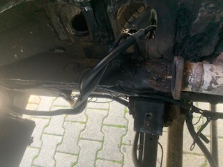

Beitragvon Fabi 1704 » Sonntag 8. Januar 2023, 14:17
Motorraum
LLK und Ölkühler

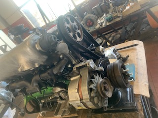

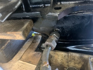

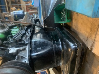

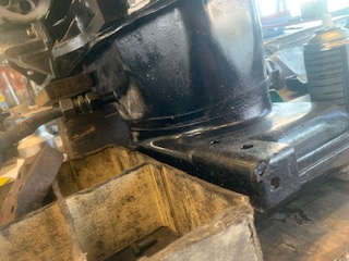

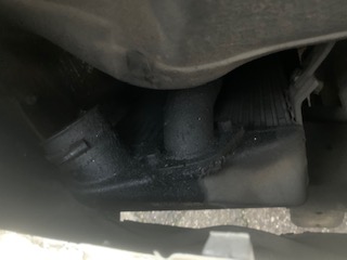

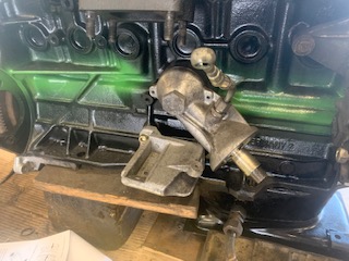

Beitragvon Fabi 1704 » Sonntag 8. Januar 2023, 14:21
Motor
Ölwanne ist vom CP Motor mit angeschweißtem ölrücklauf für den Turbo
Ölfilter ist vom DV nur nach unten gedreht
