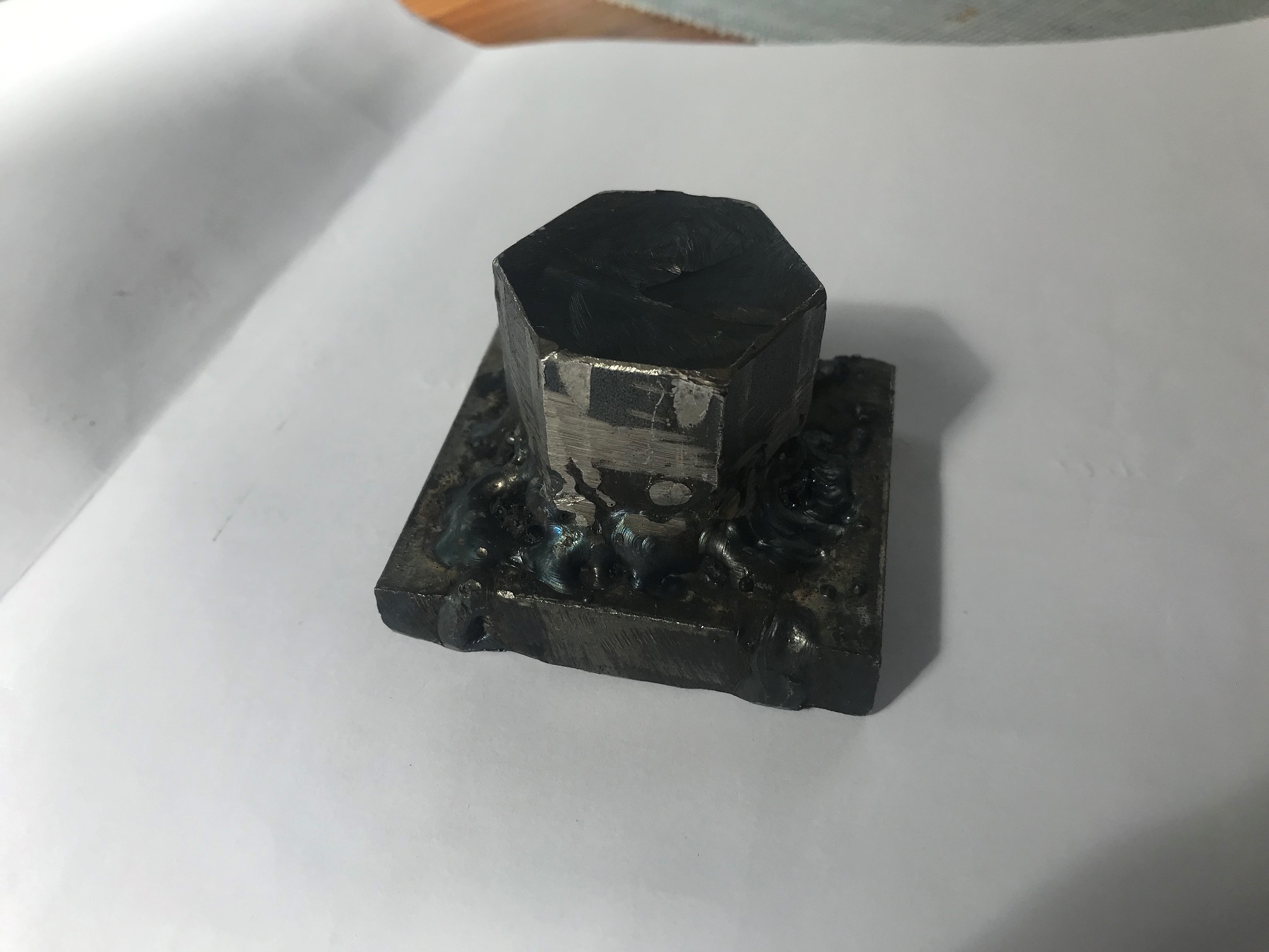

Habe mir eine "Stecknuss" mit Material, das ich am Samstagvormittag auftreiben konnte, dafür "zusammengebrezelt", nachdem die VW-Werkstatt am Ort auf Anfrage so eine "Mutter" noch nicht gesehen hat, geschweige denn ein Werkzeug dafür hat, siehe Fotos dazu. (Schön ist anders, Schweißzeugnis würde ich verweigert bekommen, weiß ich, anstelle auf Drehbank beim Kumpel könnte man die Ecken auch einfach wegflexen, damit das zu groß geratene Ding etwas tiefer in die Aufnahme kommt und mehr Kraftübertragungsfläche bekommt.)
Mit einem normalen Pressluftschrauber bekomme ich das Ding nicht gelöst, hat noch jemand eine Idee, wie sich das lösen lässt, ohne mit einem Brenner dem Ding zu Leibe zu rücken?
Ich denke, das Problem ist einfach die lange Zugstange, die sehr viel Torsion aufnimmt und den Schlag vom Schrauber "wegfedert".

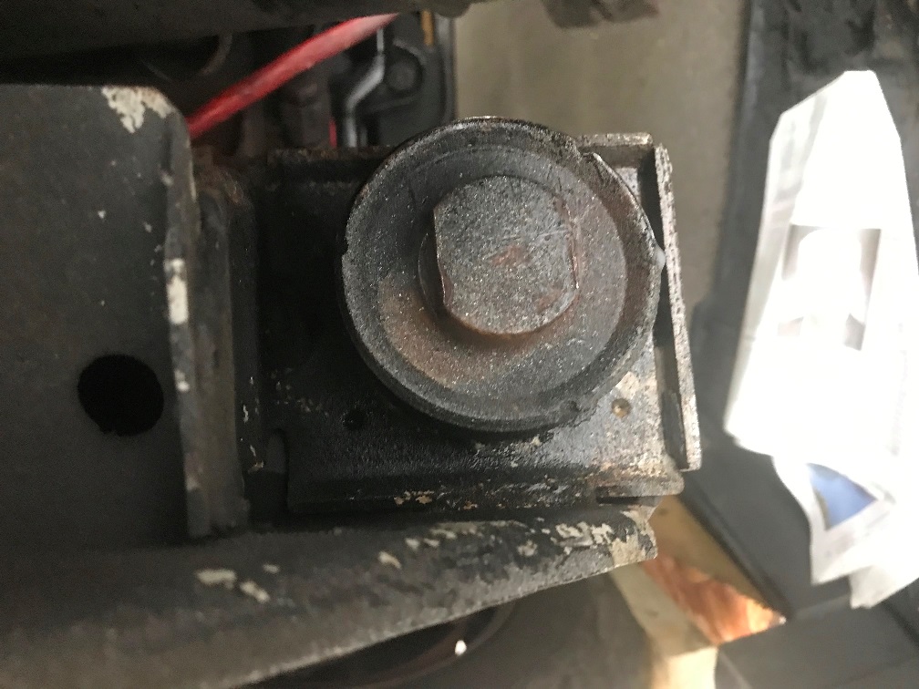

So sieht der Kopf vom Lagerzapfen aus, leider keine normale 6-Kant-Mutter, "saublöde VW-Spezial-Lösung", nur mit 30-er Maulschlüssel zu fassen, aber die Torsion der Zugstrebe verhindert 6-tel-Drehungen, die max. möglich sind.

6-Kant-Vollprofilstahl 36 mm
4-Kant-Vollprofil 13,5 mm

Zuerst die Sechskantmutter (SW 30) auf der Zugstrebe lösen, dann ist nicht mehr soviel Spannung an der Hohlschraube an.

Hallo Uwe und Harry,
danke für eure Rückmeldungen, habe beides schon probiert.
War vorhin nochmal in einer LKW-Werkstatt und hab´s mit 2 schweren Schlagschraubern mit bis zu 200 Nm probiert, leider nach wie vor erfolglos, Erfolg nur dahingehend, dass meine selbst gebastelte Nuss gehalten hat, die richtig heiß geworden ist, so lange haben wir das Trommelfeuer des Schlagschraubers auf die Mutter einwirken lassen. Habe auch probiert, mit einer richtig großen Rohrzange an der Zugstrebe gegen zu halten, um der Torsion etwas entgegen zu wirken, ebenfalls ohne Erfolg.

versuche es ruhig mit Erhitzen. Dabei verliert der Rost Kristallwasser und Volumen, oft geht es dann einfacher. Bis so 300°C braucht man sich auch keine Gedanken um den Stahl zu machen (das Gummi kokelt dann halt). Nach dem Erhitzen mit dünnflüssigem Schmiermittel tränken, zB. Diesel. Dabei darf das Teil natürlich nicht mehr so heiß sein, dass der Diesel in Brand geraten könnte, also abkühlen lassen. Ein Feuerlöscher und eine Wasserspritze sollten idealerweise parat stehen.
Mit dem Schlagschrauber kann man hier wenig ausrichten, weil die Zugstrebe sehr elastisch ist und die Schläge einfach wegfedert. Eher mit einem langen Rohr als Hebel auf dem Knebel und der passenden Nuss und ganz langsam - in der Ruhe liegt die Kraft.
