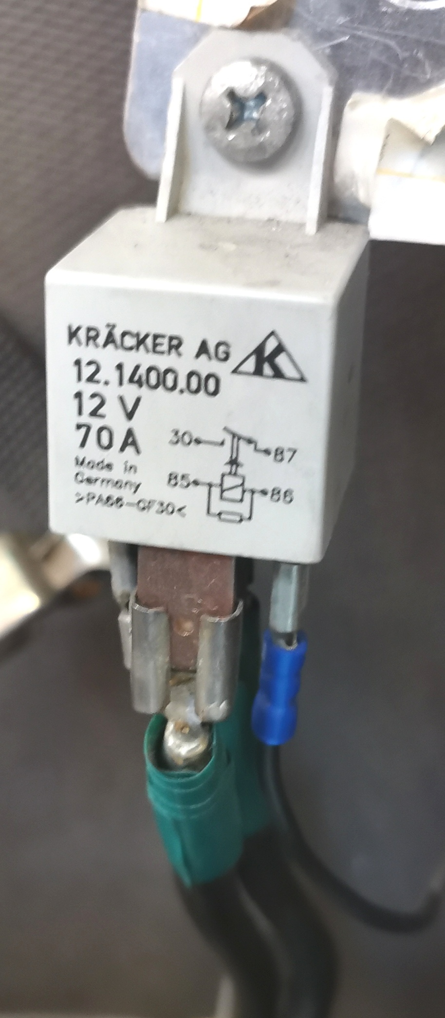

Ja ich habe eine weitere Batterie für die Solaranlage, vdie über einen Schalter auch über die Lima geladen werden kann (so verstehe ich das jedenfalls, ist vom Vorgänger) siehe Bild.
Wenn die Lampe wieder angeht, versuche ich es dort einmal. Hoffe nicht, dass es die Lima ist...

an dem Relais sind unisolierte Stecker verwendet worden. Die breiten sind, hoffentlich abgesichert, direkt mit den Pluspolen der Batterien verbunden, die beiden schmaleren für die Relaisspule mit D+ und Masse.
Wenn nun der "nackte" Stecker für D+ an einen der breiteren kommt, liegt D+ auf Dauerplus und der Strom fließt rückwärts über die Kontrolllampe in den abgeschalteten Zündung-Plus Schaltkreis (Klemme 15), wo er über die Verbraucher nach Masse abfließt. Dann leuchtet die Lampe.
Ich würde die Stecker mit Schrumpfschlauch oder Isolierband isolieren, damit sowas nicht passiert, oder neue, isolierte Stecker ancrimpen.

Soweit ich das sehe, ist da keine Sicherung zwischen diesem Relais und der Batterie... Wie stark bzw. A müsste die sein?

Beitragvon tiemo » Donnerstag 25. August 2022, 14:15
Hallo Thomas,
als Sicherungen haben sich bei mir bisher 70A Streifensicherungen bewährt ähnlich, wie sie auch in der Vorglühanlage zur Verwendung kommen. Dafür gibt es auch passende Halter zu kaufen, die man anschrauben oder ganz in der Nähe der Batteriepole "fliegend" in die Leitung setzen kann. Einfach mal "Streifensicherungshalter" suchen lassen. Zur Not tun es auch Car-Hifi-Sicherungen, jedoch hatte ich mit solchen schon Kontakt- und Korrosionsprobleme.
Den Stromwert habe ich auch im Stromlaufplan für die simple Trenrelaisschaltung im Wiki angegeben, wie hier zu sehen: http://www.lt-forum.de/dokuwiki/doku.ph ... rennrelais
