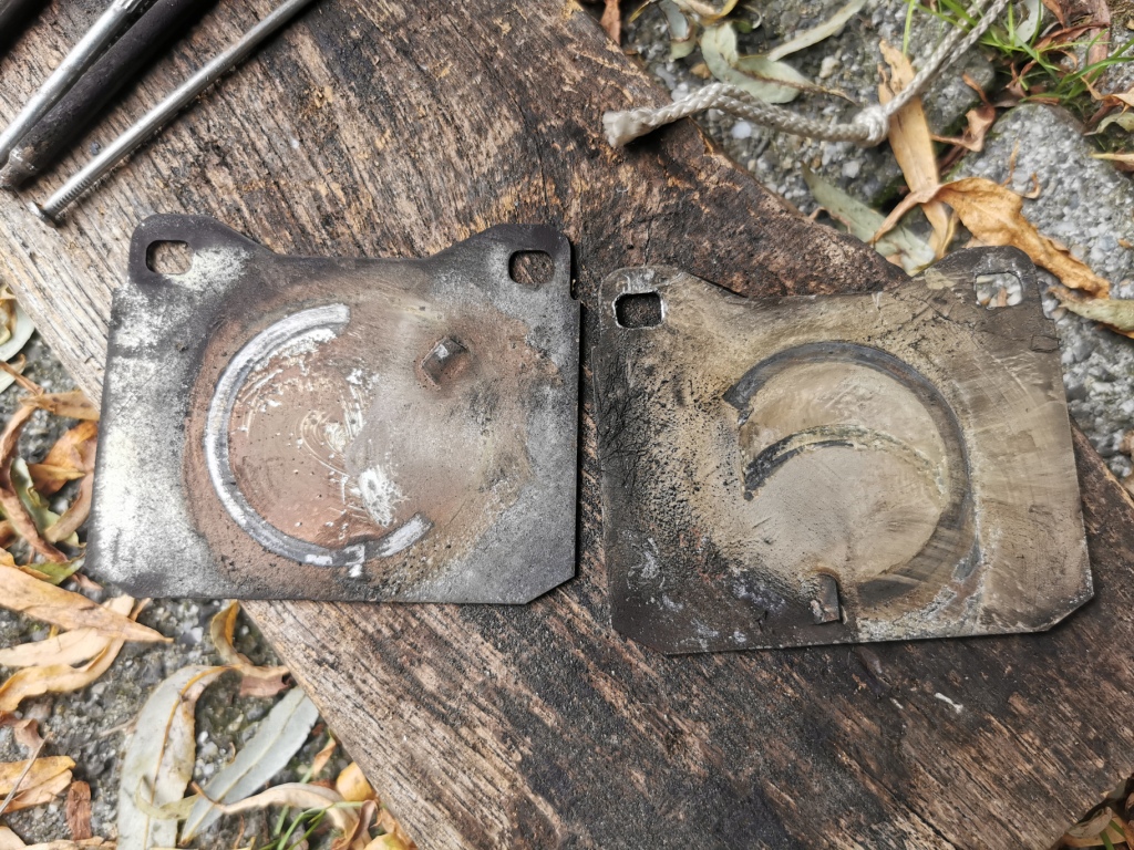

Beitragvon Tom Bee » Donnerstag 2. Juni 2022, 11:39
Hoi mitenand
Die linke Seite habe ich jetzt mal auseinander und die Kolben waren definitv nicht in der richtigen Position...
Die Kolben bewegen sich (jedenfalls raus...). Da ich keine Zange zum drehen der Kolben habe stehe ich jetzt doof da oder wie kann ich die in die richtige Position drehen?
Ein neues Set habe ich bestellt...
Die Beläge sind eigentlich OK, nur der äussere ist etwas dünner ~8mm als der innere ~12mm. Sollte ich die auch tauschen?

Re: LT Quitscht...
Beitragvon tiemo » Donnerstag 2. Juni 2022, 14:04
Hallo Thomas!
Die Bleche sind hinüber. Aber du kannst die plattgedrückten Laschen wieder aufrichten und mit Hilfe des Blechs die Kolben drehen, das sollte gehen, wenn sie nicht verkanten. Die Bleche sind dabei, wenn man den zur Scheibenbremse gehörenden Montagesatz von Ate nimmt.
Bei den Belägen ist natürlich die Frage, warum der eine mehr als der andere abgenutzt ist, schließlich werden sie durch denselben hydraulischen Druck angepresst. Vielleicht doch ein Kolben schwergängig (der des dickeren Belags)?
Ich würde die neu machen und mir den Kolben nochmal ganz genau ansehen. Im Zweifel lieber auch die Sättel überholen, es gibt Dichtsätze für die Kolben.

Re: LT Quitscht...
Beitragvon Thomas B aus LE » Freitag 3. Juni 2022, 19:28
Moin Thomas,
die Bleche mit den Nasen wirst Du zum Drehen der Kolben nicht nutzen können,
da sie genau so im Sattel sitzen wie die Bremsbeläge, also wie eine Passung.
Wenn Deine Beläge so unterschiedlich abgenutzt sind, wird ein Kolben im Sattel
fest sein. Eventuell sieht man es auch an der Bremsfläche der Scheibe.
Ich habe vor einer Woche die komplette Bremsanlage vorn, an meinem LT35E, erneuert.
Ich wollte es nicht glauben, die Bremswerte vorn waren hervorragend,
jedoch die Beläge mit nur 2mm Belagstärke mussten raus.
Dabei habe ich festgestellt, dass der äußere Kolben rechts fest war.
Neue Scheiben mit Belägen und den Federspangen mit neuen Passstiften.
Auch hier können Geräusche auftreten, wenn die Federspannung gegen die
Beläge nicht mehr die volle Funktion hat.
Ich habe auch neue Bremssattel verbaut.
Die Bleche mit den Nasen waren in keinem Bremssatz enthalten, sodass
ich die alten Blechnasen mit einem geeigneten Dorn wieder gerichtet habe.
Sie sollen ja ein Verdrehen der Kolben verhindern.
In den neuen Satteln waren alle Kolben entsprechend der Bleche optimal
positioniert, die Nasen dürfen nur nicht mehr als 0,5-0,8 mm abstehen, da
beim "Einfädeln" der Klötzer mit den Blechen diese plan am Kolben anliegen sollten,
andernfalls werden die Nasen beim ersten Bremsmanöver wieder ins Blech gedrückt.

Re: LT Quitscht...
Beitragvon tiemo » Samstag 4. Juni 2022, 00:32
Hallo, ebenfalls Thomas!
Thomas B aus LE hat geschrieben:die Bleche mit den Nasen wirst Du zum Drehen der Kolben nicht nutzen können,
Wenn sie zu schlimm verdreht sind, geht es in der Tat nicht, aber zum exakt richtig Hindrehen funktioniert das.
Thomas B aus LE hat geschrieben:Die Bleche mit den Nasen waren in keinem Bremssatz enthalten, sodass
Das habe ich auch schon gemacht. Man muss aber darauf achten, dass das Blech ganz plan ist, sonst drückt das wie eine gewellte Scheibenfeder immer den Bremsbelag ein Stück vom Kolben weg, wodurch man mehr Leerweg hat, wenn der Kolben sich beim Tritt aufs Pedal wieder anlegt.
Neue Bleche sind beim Montagesatz, den es getrennt von den Belägen bei Ate unter der Nummer "ATE 13.0460-0091.2", dabei (einfach mal, zB. bei ibäh, danach suchen).
Thomas B aus LE hat geschrieben:In den neuen Satteln waren alle Kolben entsprechend der Bleche optimal
Die Nasen sollten ganz aufrecht hochgebogen sein. Sie gehen ja in die Aussparung am Kolben, dort ist genug Platz. Aber der Drehwinkel ist etwas kritisch, ich denke, das ist, was du meinst.
