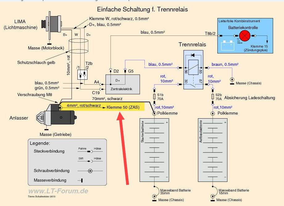

P.S. : Das o.a. Schaltbild hat mit deinem Problem 0, nix zu tun bzw. ist falsch .
Dort ist Klemme 30 mit Klemme 50 des Anlassers verbunden , absoluter Unfug .

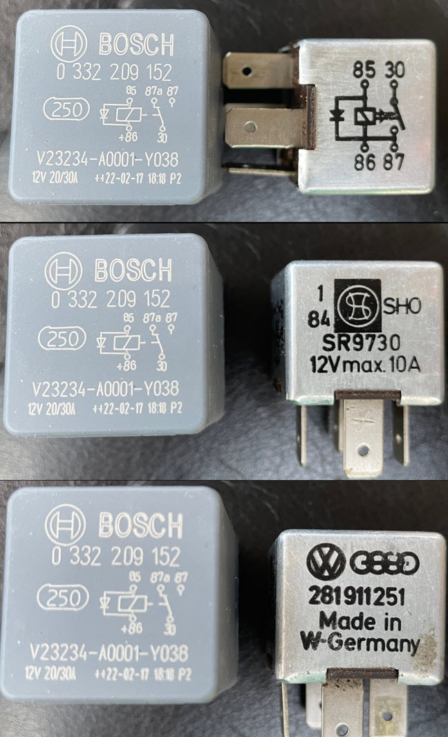

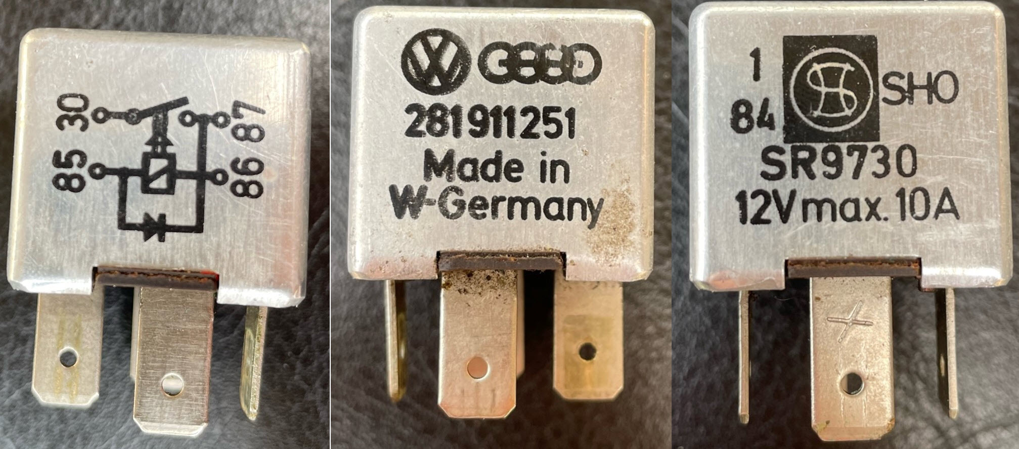

- Die Leitung war allerdings nicht das Problem. Hab mal das Starterrelais (extra Relaissteckplatz auf der Zentralelektrik) ausgebaut und 30/87 kurzgeschlossen: Karre springt an => Relais ist defekt
Kennt jemand eine Bezugsquelle oder alternativ-Typ für die VW-Nr.: 281911251 ? Mein freundlicher Ersatzteilhändler hat nix gefunden.

Was ist mit der Klemme 85 und 86 , sind die i.o. ?
Das ist ein einfaches Arbeitsstromrelais , das bekommst du quasi an jeder Strassenecke .

als Ersatz für das defekte Relais habe ich das Relais 0 332 209 152 von Bosch verbaut:
