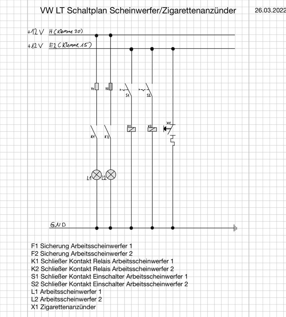

Okay, ich danke euch. Ich habe eben mal einen kleinen Schaltplan gezeichnet. Also wäre es dann so korrekt?
Ist der E2 Kontakt den soweit belastbar? Nicht das wenn ich Hupe, immer die Sicherung auslöst, sollte gerade auch ein Gerät an der 12V Dose hängen?

Beitragvon tiemo » Montag 28. März 2022, 00:05
Hallo Julian,
der Kontakt ist auch für eine 16A-Sicherung gut, falls du Bedenken hast, wird beim Mehrklanghorn auch gemacht. Das dünnste Kabel im Kreis hat 1mm², von daher passt das auch. Allerdings müsstest du dann doch die Steckdose nochmals separat absichern, da die meisten Teile nur bis 8 oder 10 A gut sind.
Allerdings ist die Hupe (Standard: Ca. 5A) ja immer nur Kurzzeitlast, da brennt eine Sicherung dann nicht durch. Bei Lasten im Bereich des Nennstromes und leicht darüber brauchen die Sicherungen Minuten bis Stunden, um auszulösen. Letztlich ist es eine Sache von Trial and Error. Im Sicherungskreis hängt auch noch das Rückfahrlicht mit ca. 3,5A (2x 21W, sofern verbaut).
