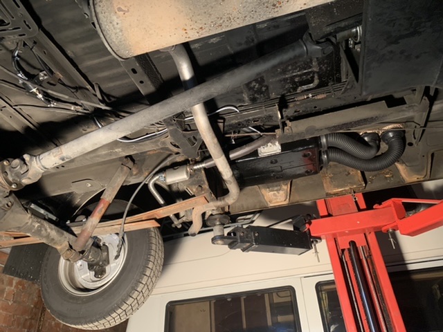

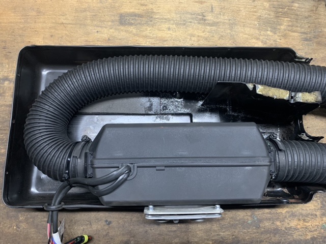

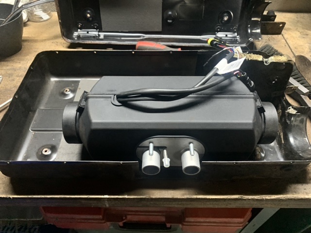

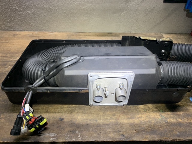

Beitragvon janloges » Donnerstag 17. Februar 2022, 20:28
Ein Bild vorab….
Es sieht schon ganz gut aus, weitere Bilder folgen am Wochenende.
sieht schon ganz gut aus. Weitere Bilder folgen am Wochenende

Re: VW Sven Hedin isolieren, heizen

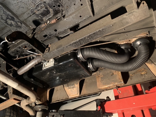

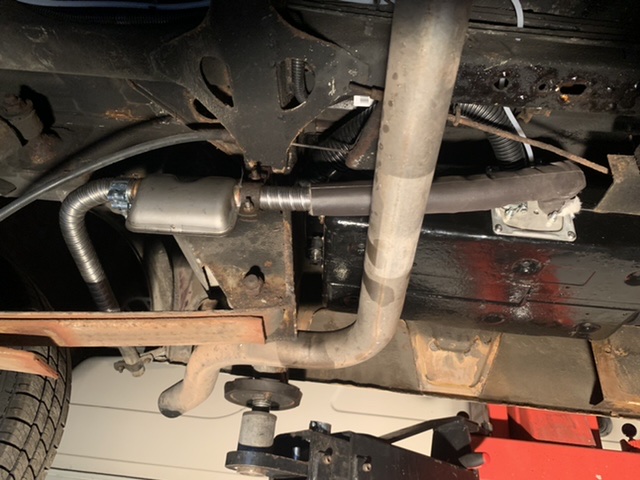

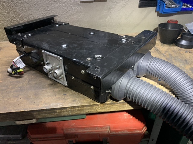

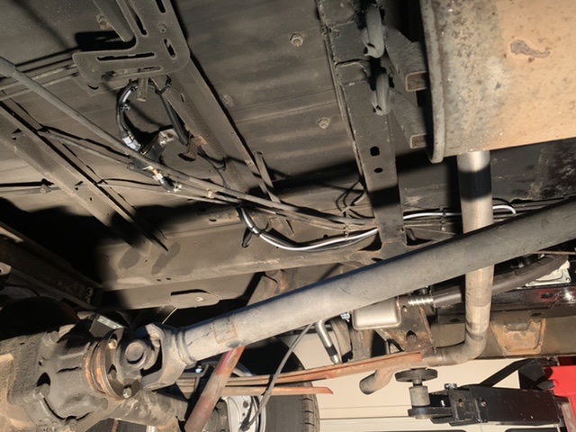

Beitragvon janloges » Dienstag 22. Februar 2022, 23:48
So, sie ist eingebaut….
Zuletzt geändert von janloges am Dienstag 22. Februar 2022, 23:53, insgesamt 1-mal geändert.
janloges
Beiträge: 18
Registriert: Mittwoch 3. Mai 2017, 21:47
Fahrzeug: LT28
Beitragvon janloges » Dienstag 22. Februar 2022, 23:50
Sie ist eingebaut….
Beitragvon mikael1100 » Mittwoch 23. Februar 2022, 00:21
Wow, Respekt!
Sieht wirklich sehr gut aus!
Beitragvon Carola » Mittwoch 23. Februar 2022, 10:39
vielen Dank für die tollen Bilder. Sieht gut aus!!
Ich werde wohl einen Austauch meiner Heizung jetzt wohl ernsthaft in Erwägung ziehen.
Eine Frage zu dem "Kasten": bei meiner alten Eberpächer war der nicht verbaut - wo hast Du ihn her? Oder hat irgendjemand eine Idee, wo ich den bekommen könnte?
Und außerdem nochmal die Frage zum Reserve-Rad: Bei mir ist das Rad (im Orginal) unter der Heizung angebracht - auf einer Art "Bügel" (d.h. die Heizung ist zwischen Fahrzeugboden und Reserverad). Auf Deinen Bilder sehe ich den Bügel nicht - Ist das bei Dir anders gelöst? Weiß jemand, ob das mir der Planar und dem Reserverad funktioniert?
