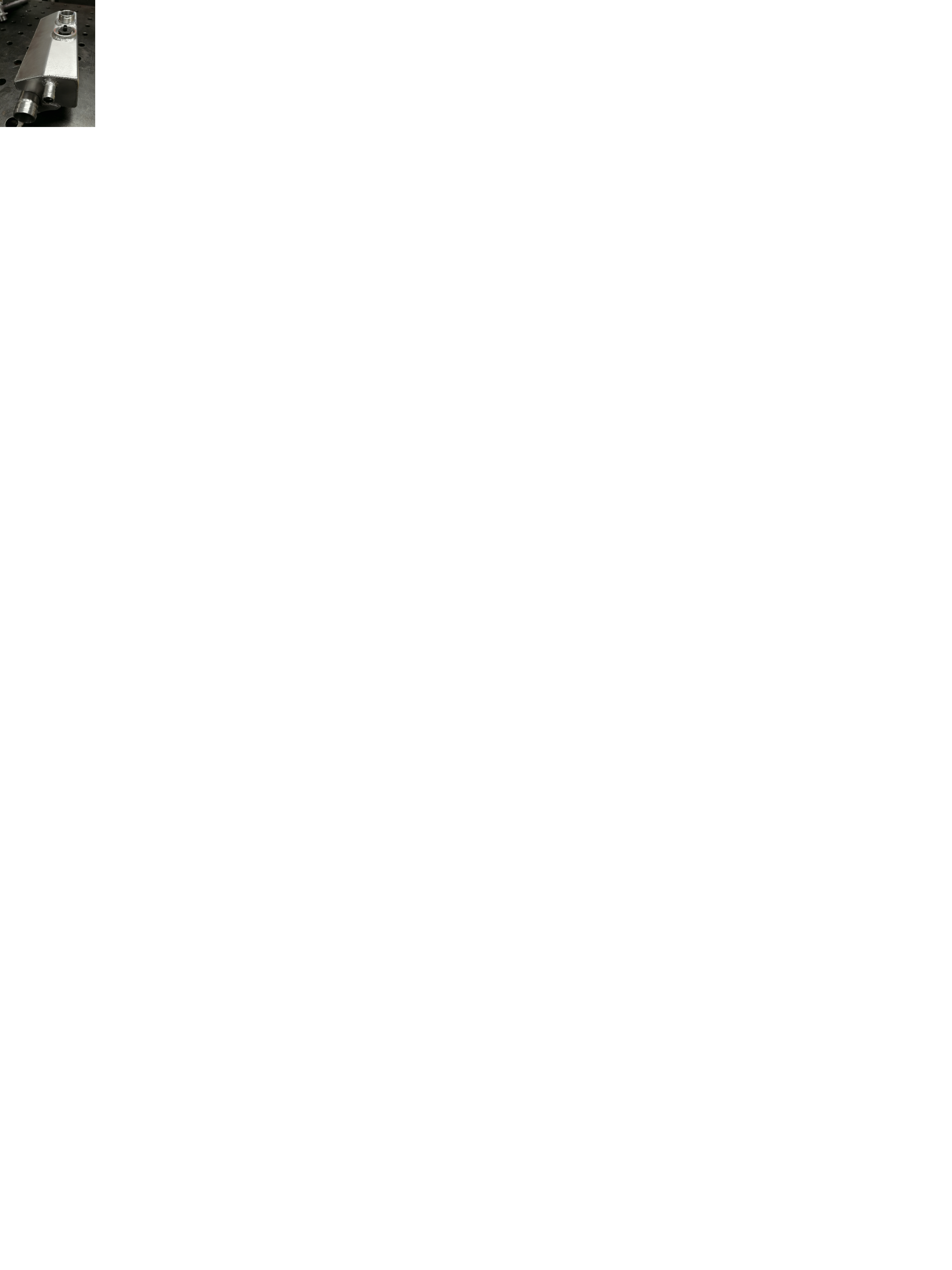

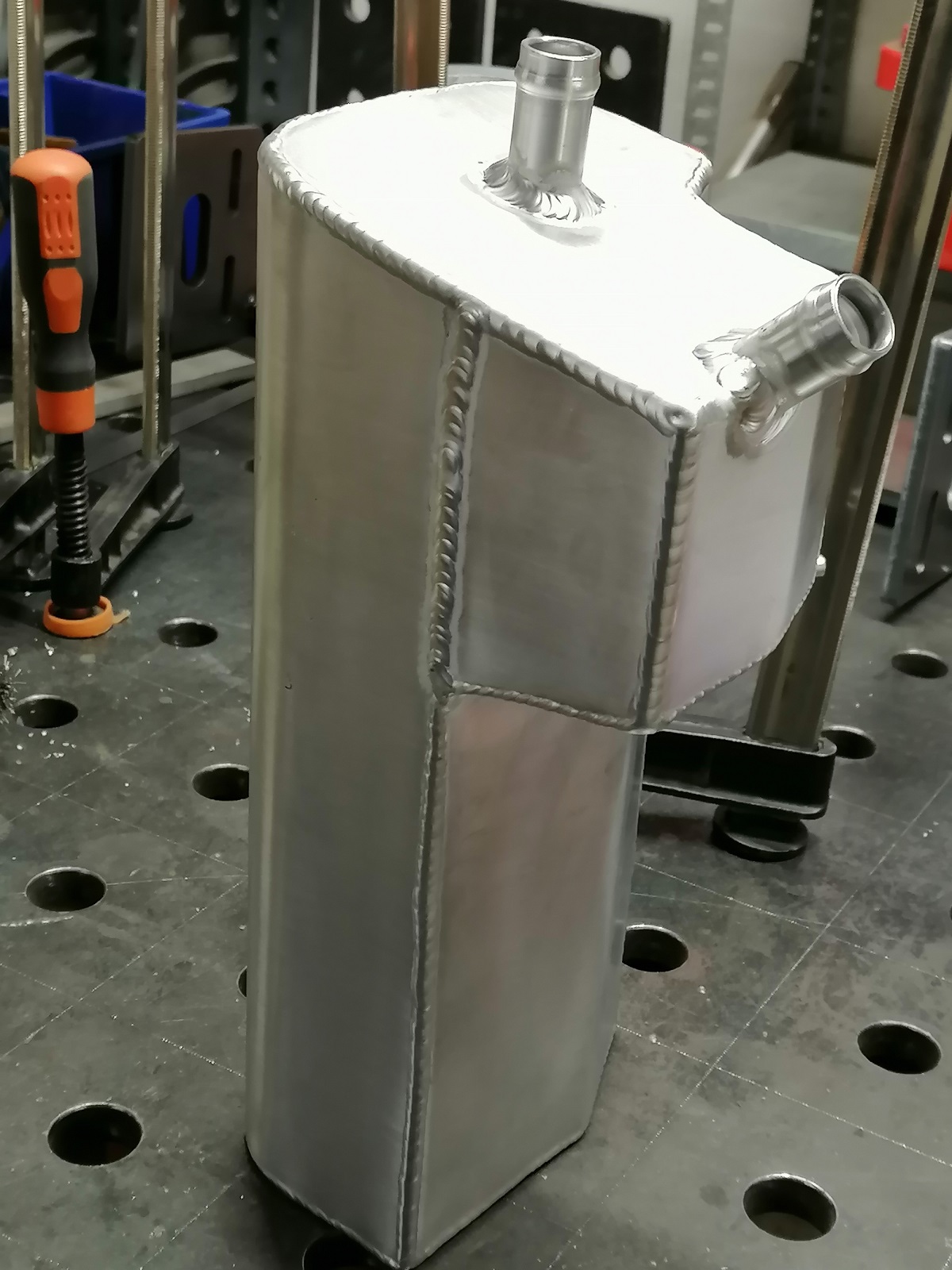

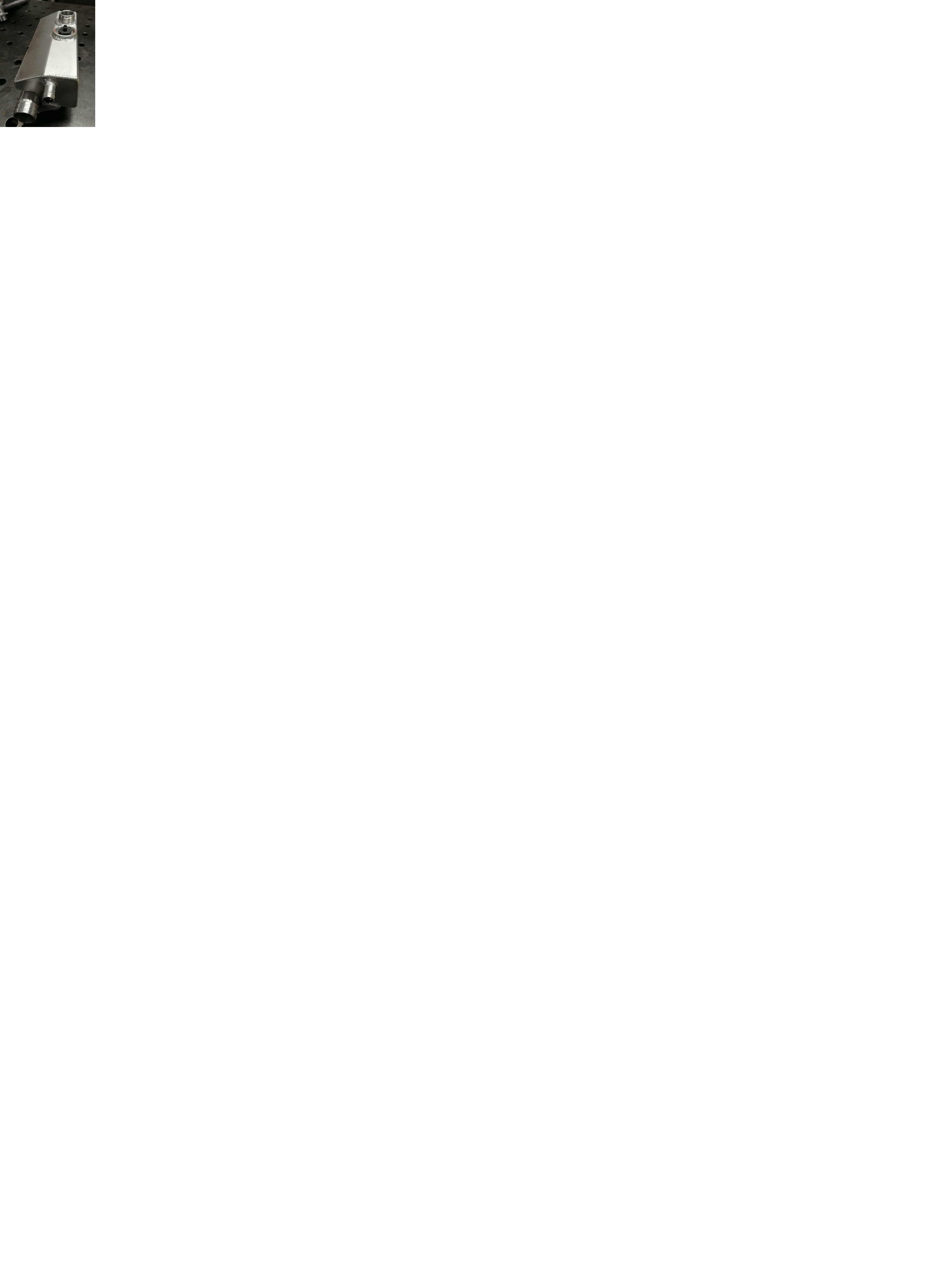

Servus in die LT-Freunde Runde

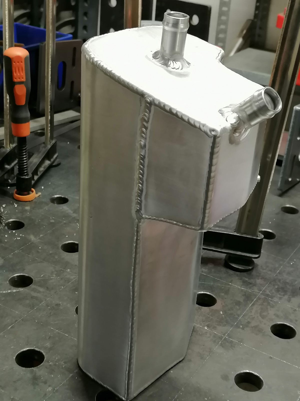

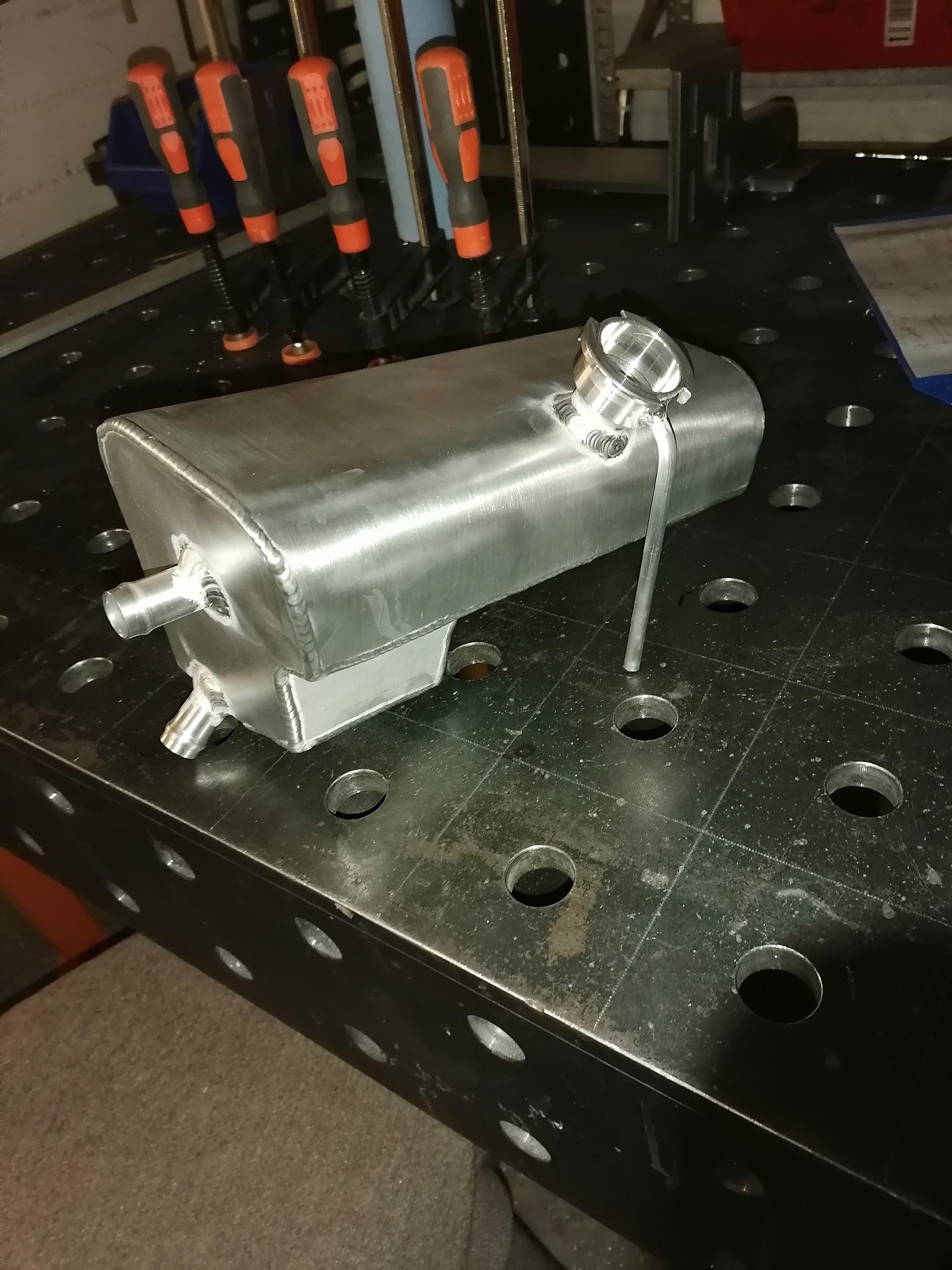

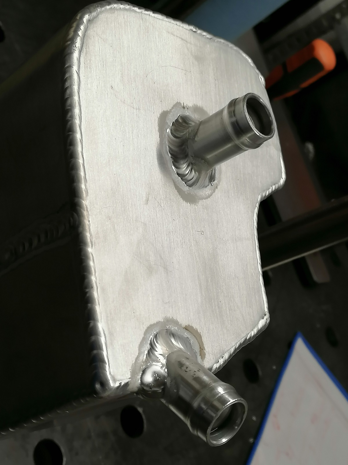

vor einiger Zeit wurde schon mal kurz über Kühlwasserbehälter Nachbau aus Alu gesprochen .Mein Name ist Bernhard aus GAP fahre selbst einen LT35 mit ACL Motor (mittlerweile der 3.LT , den 1. vor 20Jahren)
Ein Kunde wollte jetzt einen Kühlerausgleichbehälter für einen 6Zyl Benziner , darauf wurde der unten im Bild gefertigt .
Behälter1 (5)klein1.jpg (469.04 KiB) 28200-mal betrachtet
Behälter1 (4)klein.jpg (335.03 KiB) 28200-mal betrachtet
Behälter1 (2)klein.jpg (357.74 KiB) 28200-mal betrachtet
Ich plane auch einen Behälter für die Diesel , welche natürlich einiges aufwendiger sind . Vielleicht ist das für den Einen oder Anderen interesant.

Die Lichtverhältnisse auf den Bildern sind leider nicht optimal , sorry dafür.
Bernhard

BeitragVerfasst: Freitag 3. September 2021, 20:16
von schaettman
Sauber geschweisst ! ;-)

von maschine
sauber bernhard..... :doppel_top:
das ist professionelle arbeit, die sich sehen lassen kann..... ich bin gespannt auf das fertige produkt für den TD.

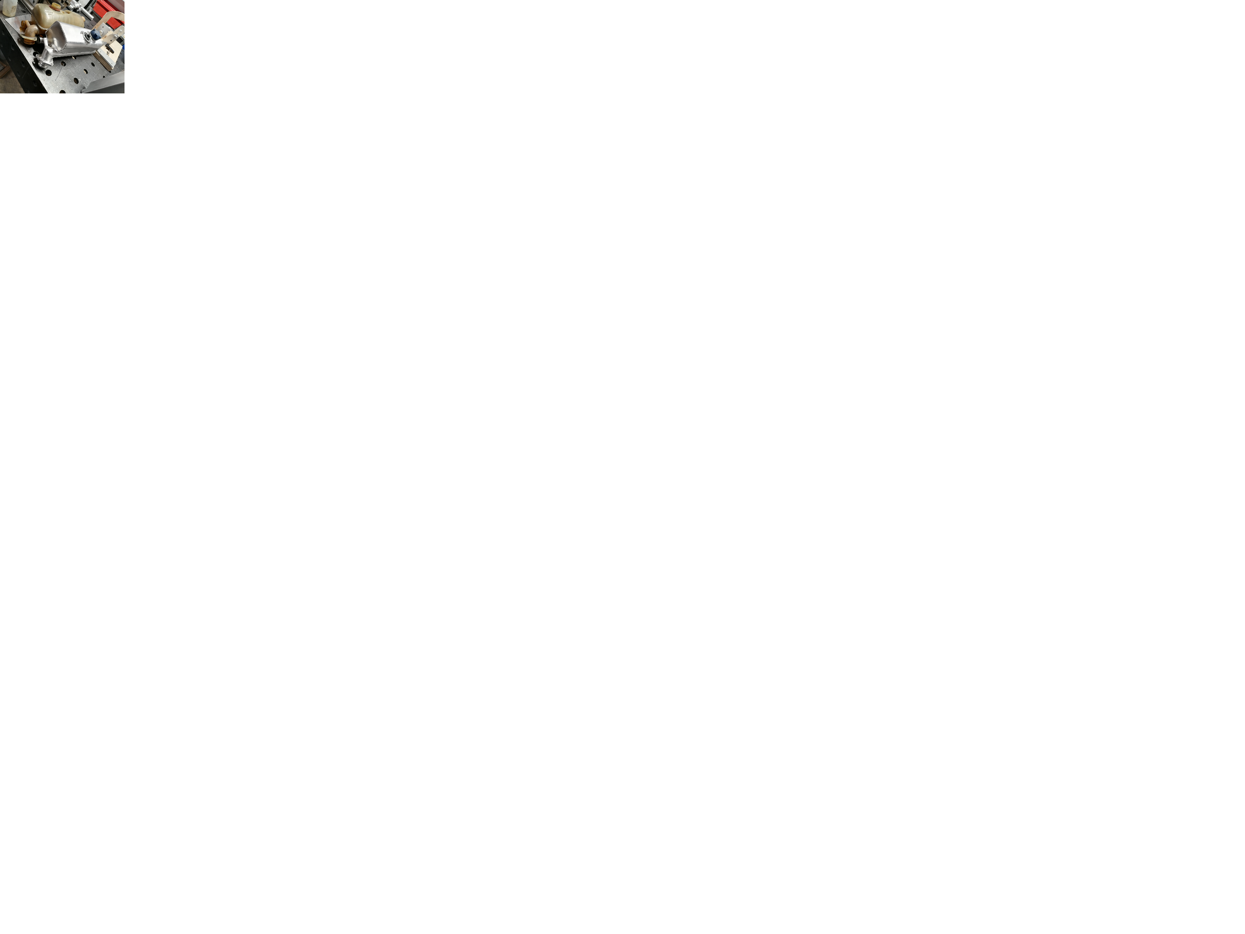

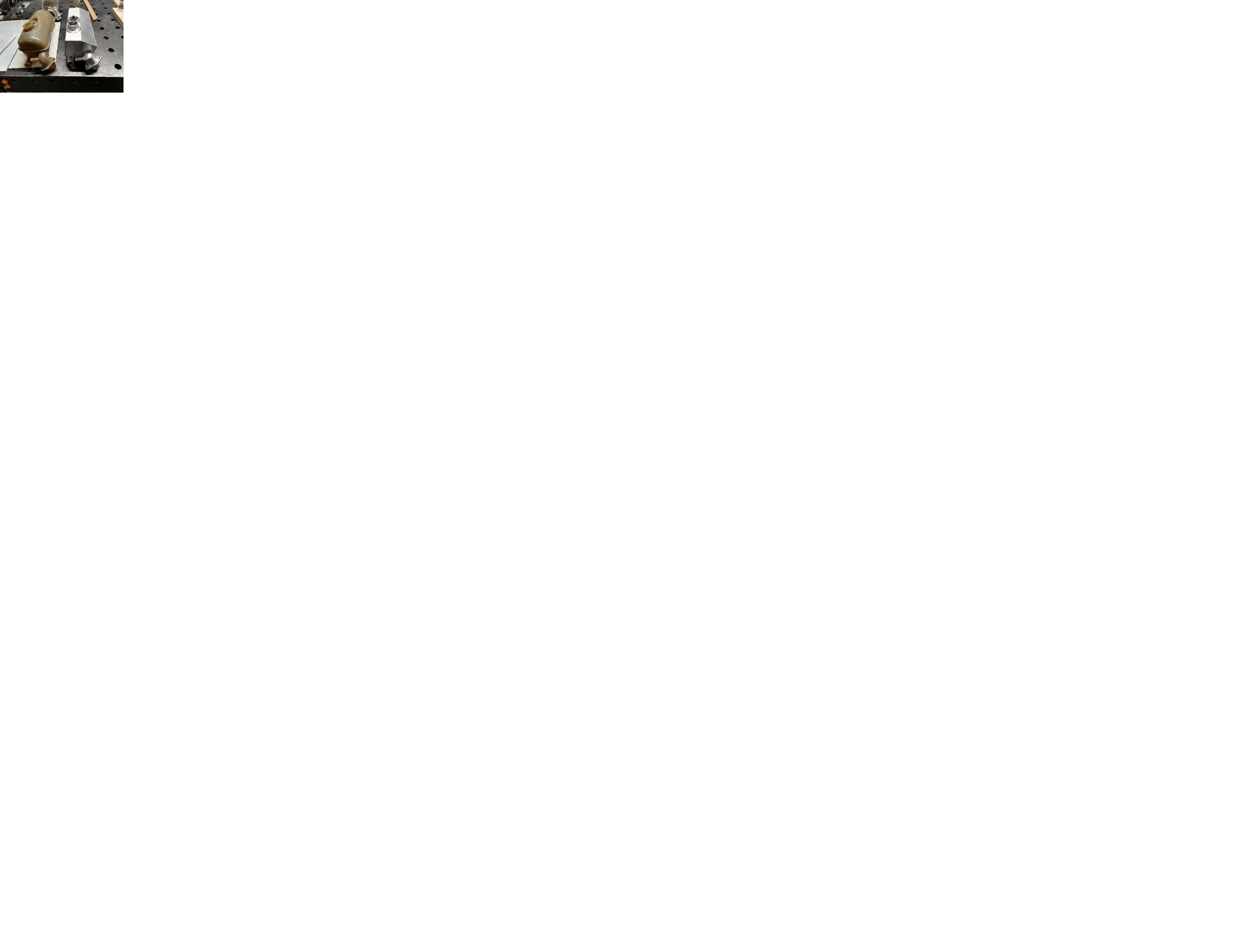

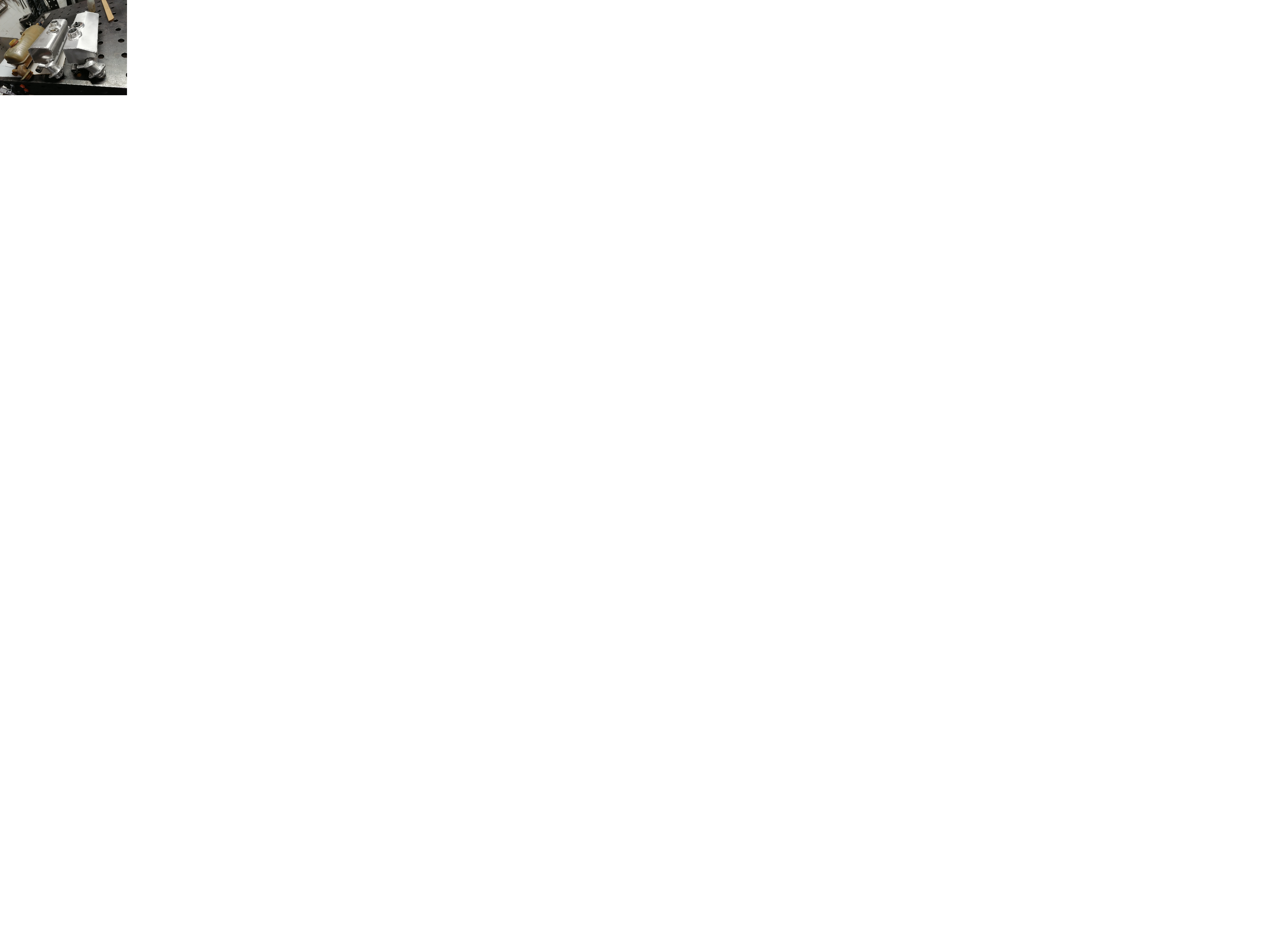

Mittlerweile ist es wieder ein kleines Stück vorran gegangen mit den Prototypen der Ausgleichbehälter , siehe unten ,
Es gibt noch viel zu tun ....
Bernhard

Frohes Neues!
Sieht ja schon lecker aus :doppel_top:
Re: Kühlerausgleichsbehälter die 1.
BeitragVerfasst: Donnerstag 6. Januar 2022, 19:35
von frarit
Auch noch frohes neues.
Das sieht sehr gut aus und was da für eine Arbeit drinsteckt. Also bin sehr gespannt auf das
vollendete Stück.
