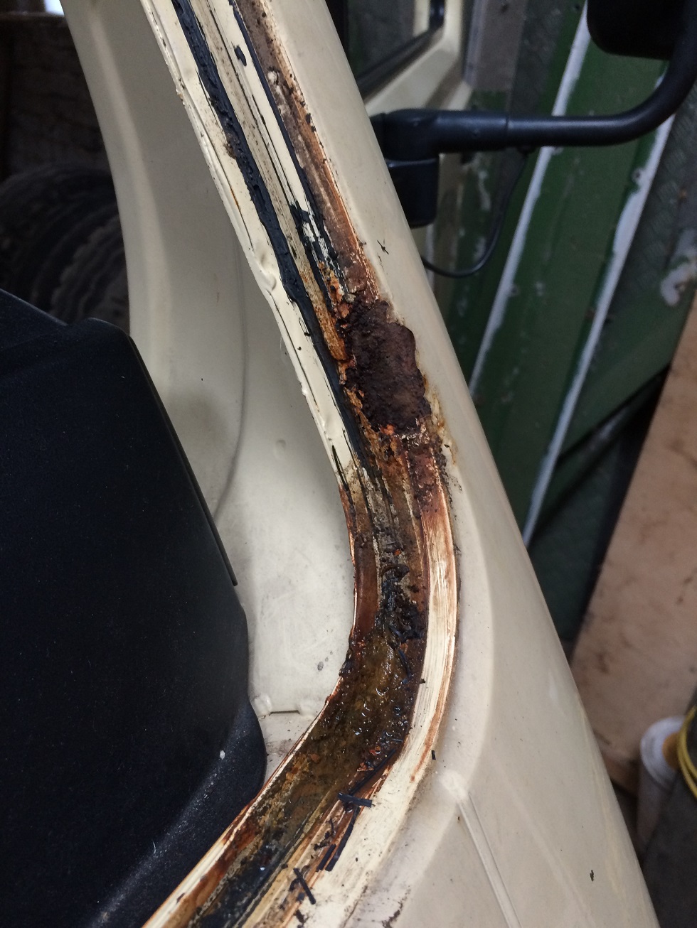

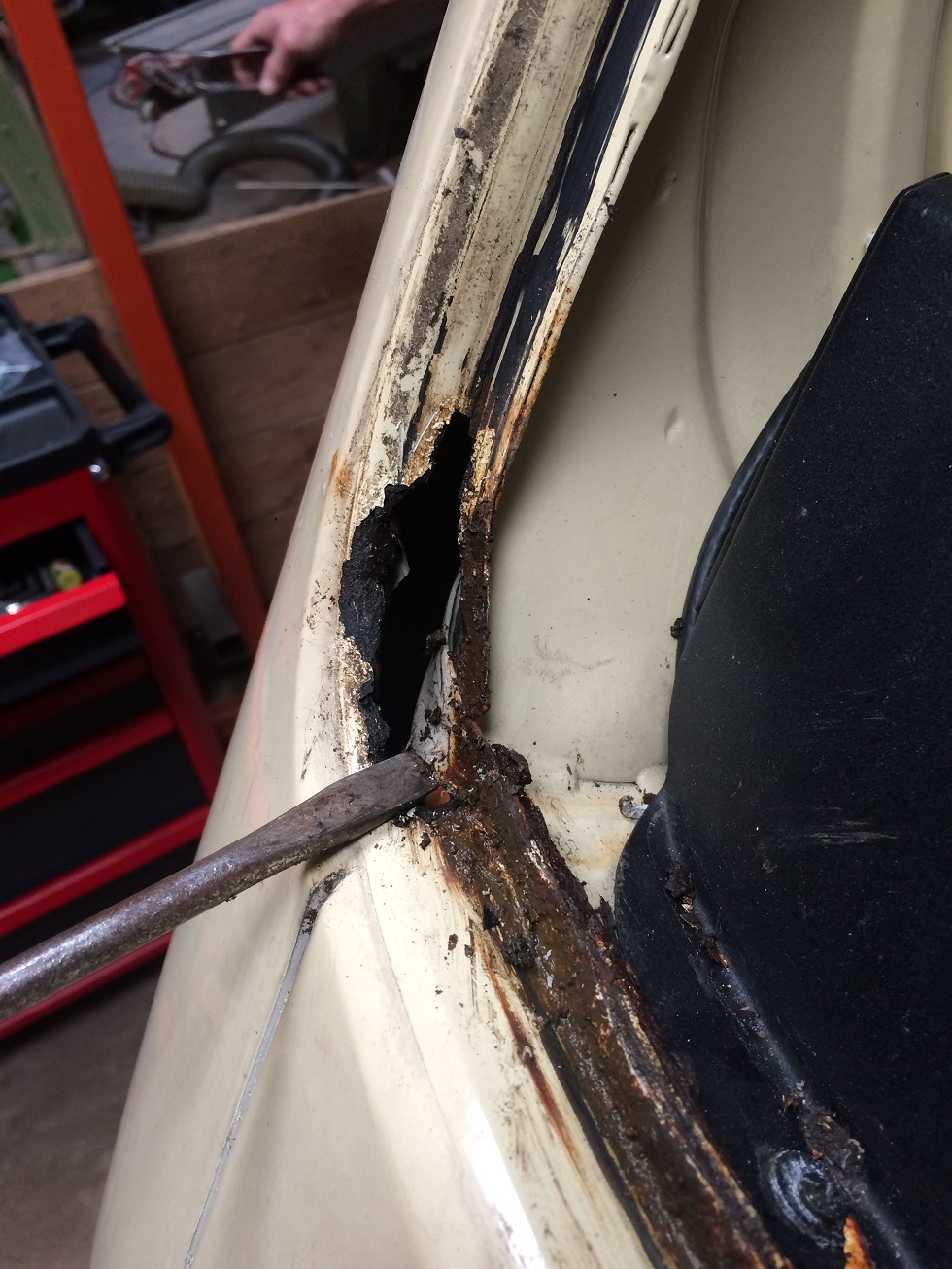

Hier die linke und rechte Ecke

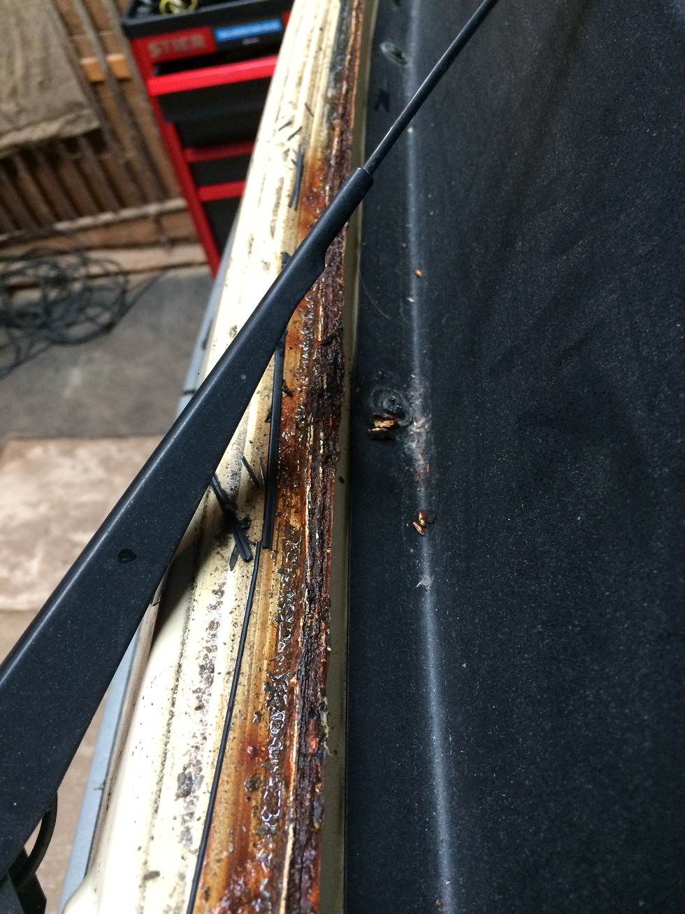

Die Mitte ist vorallem im Bereich des Falzes aufgerostet - dort wo die drei Bleche zusammenliegen und nur alle paar Zentimeter punkgeschweißt.
Lohnt es sich nur diesen Fals aufzuarbeiten oder wird das eher Pfusch und nicht ordentlich?
