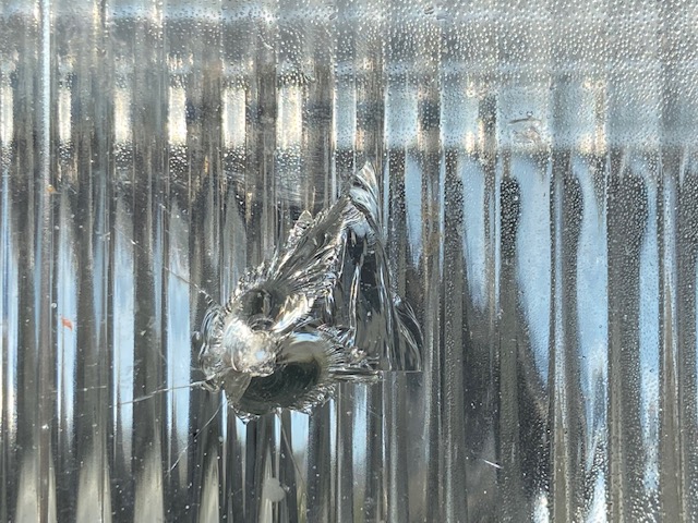

Liebe Alle,
Während meines Kurzurlaubs in Schweden ist mir vermutlich auf einer Scchotterpiste ein Stein in das rechte Scheinwerferglas geflogen.
Das Glas weist nun ein Locch auf und es zieht Feuchtigkeit in die Lampe. Siehe Bild anbei.
Ein neues Glas muss meines Erachtens her, bevor der Reflektor lange der Feuchtigkeit ausgesetzt wird.
Nun gibt es bei VW Classic Parts wenn ich es richtig sehe entweder eine ganze Lampe oder auch nur das Glas zu kaufen, siehe Art.-Nr.: 281 941 105 B (Lampe) oder Art.-Nr.: 282 941 106 A.
Im freien Handel habe ich für Ähnlichen Preis zB das hier gefunden. . https://www.autoteileprofi.de/hella-929068
Hat hier jemand Erfahrung, ob es sich lohnt nur das Glas oder gleich den ganzen Scchweinwerfer zu wechseln.
Wie sieht es mit er tüv relevanten Leuchtweitenregulierung aus. Muss da etwas beachte werden .
Mein LT ist ein Florida, 2,4 ACL, Baujahr Erstzulassung 03/1995.
Danke für Eure Ratschläge und Hinweise und sonnige Fahrt
Matthias

Florida-Boy-Orange hat geschrieben:Hat hier jemand Erfahrung, ob es sich lohnt nur das Glas oder gleich den ganzen Scchweinwerfer zu wechseln.
Das Glas alleine wird es neu nicht geben, aber wenn Du einen billigen/umsonst Scheinwerfer mit defektem Reflektor findest, könnte sich die Operation lohnen.
Mir ist schon mal ein Glas abgefallen, zum Glück im Stand und blieb unbeschädigt.
Das habe ich mit Frontscheibenkleber wieder aufgeklebt, hält schon viele Jahre.
