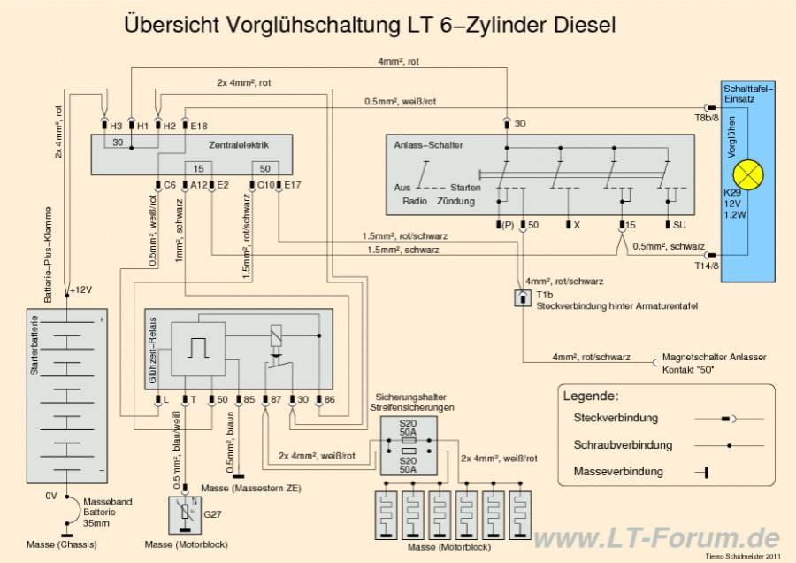

				Dann lege ich dir mal noch den Schaltplan der Vorglühanlage ans Herz. Dort stehen auch die Kabelfarben mit dran:
Ist aus dem Wiki-Artikel "Vorglühanlage".
Ah, nochwas: Ich hatte geschrieben, der Geber sei neben der ersten Glühkerze. Nun sehe ich aber gerade, dass dein LT ziemlich "neu" ist (Bj. 1993): Dann sitzt der Geber im Wasserrohr zwischen dem Ausgleichsbehälter und dem Wasserflansch am Motor. Dort sind wahrscheinlich zwei Geber, einer für die Anzeige im Armaturenbrett und einer für die Vorglühanlage. Orientiere dich an den Kabelfarben, die "T"-Leitung ist blau/weiß, und der Masseanschluss des Gebers braun.
Der braune Masseanschluss ist mit dem anderer Geber zusammengeführt und hat einen Stecker, mit dem er an eine am Ventildeckel angeschraubte Steckfahne gesteckt wird. Vielleicht ist ja auch dort ein Fehler. Auf jeden Fall hat der Geber zwischen diesen beiden Anschlüssen einen Widerstand von 2000 Ohm bis hinunter zu ca. 100 Ohm, je nach tatsächlicher Temperatur. Aus dem Relais kommt eine Messpannung von ca. 4V.
Also Spannung = 0 -> Leitung unterbrochen
Widerstand (Stecker abziehen und direkt am Geber messen) unendlich -> Geber unterbrochen (defekt)
