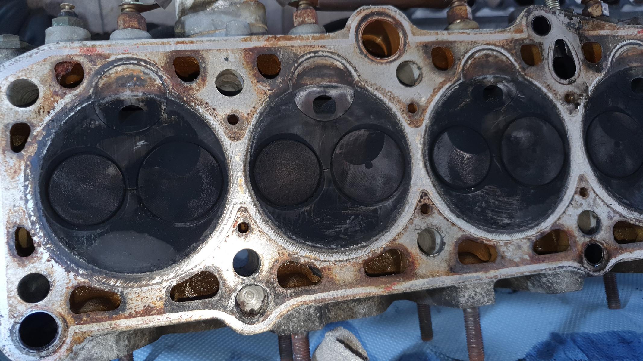

Alle öle vorm losfahren anfang juni gewechselt, immer mit sinn und technischem verstand gefahren und abgestellt und am Ende wurde mir einfach die Nicht getätigte Sichtkontrolle des Zahnriemens zum Verhängniss. vor 700 Kilometern (anfang Juni) hätte ich bereits sehen können (schätze ich aufgrund des Bildes mit einseitigem Abrieb Zahnierhmenrücken) das da etwas nicht Stimmt und h :roll: ätte noch handeln können.
Geplant war die große Reise diesen Sommer mit groben plan ende Juni nähe Stockholm zu sein... Daraus wurde nichts.
Es klang als fahre ich über einen kleiderbügel aus Metall :oops: ...
Es follgte Abschlepper- Heimwekstatt, welche die vergangen reperaturen tätigte und follgend auch die Erkenntnisse:

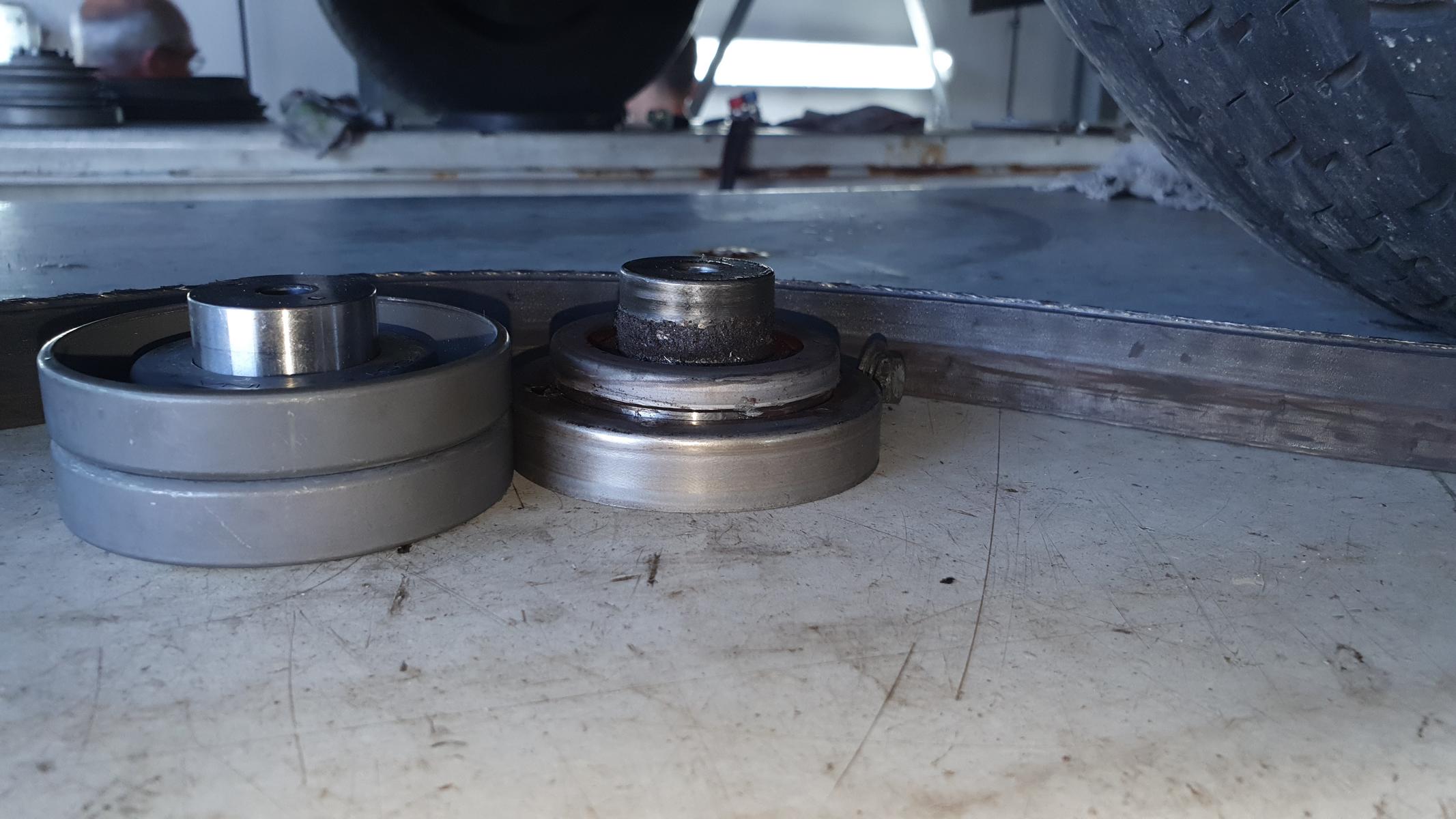

Zahniremen Riss - Umlenkrolle halbseitig zerstört.
Spannrolle

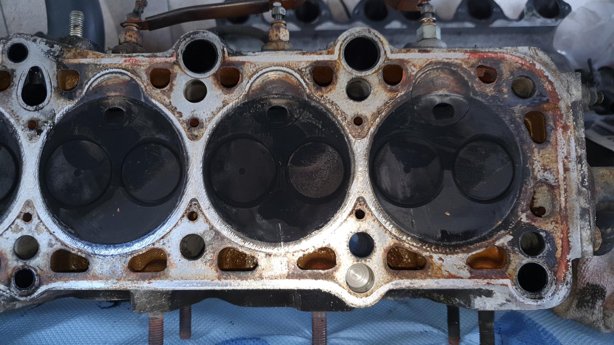

Kopf runter Siehe Bilder.
kopf 1-3
kopf 4-6

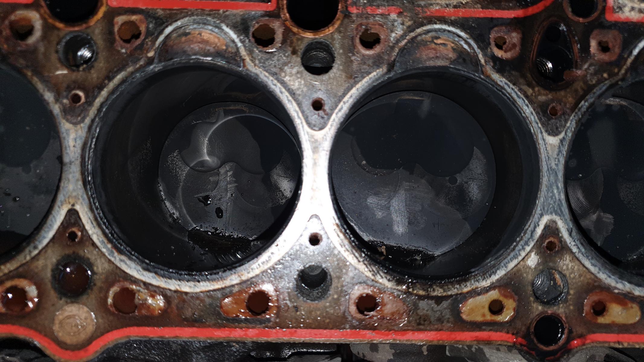

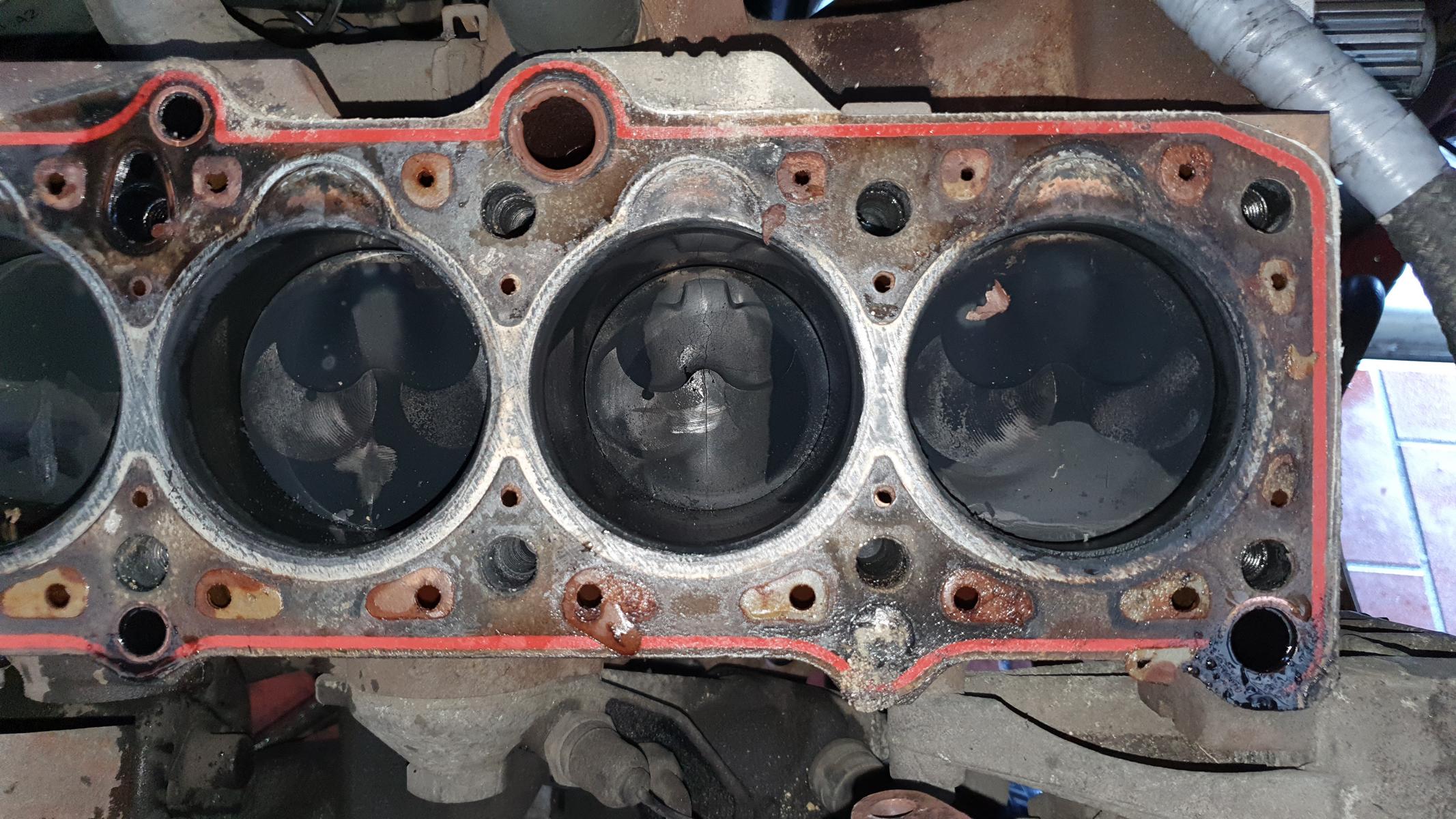

Zylinder:
Riss Zylinder 5
Riss Zylinder 2
Nockenwelle gebrochen über Zylinder 5 - vor der Einspritzpumpe...

Auf deinen Bildern ist zu erkennen, dass Kolben gerissen sind und auch die Wirbelkammern und die Stege zwischen Wirbelkammer und Einlassventilen. Warum auch immer, ist der Motor wohl thermisch überlastet gewesen.
Das hat jetzt nichts mit dem Zahnriemenriss zu tun, der geht extra. Auf deinen Bildern erkennt man nur minimale "Einschläge" der Ventile auf den Kolben. Vielleicht sind diese Abdrücke bei den nicht gezeigten Kolben auch stärker. Egal, wie dem auch sei: Es müssen neue Kolben her und ein neuer Zylinderkopf mit Innereien wäre auch meine Empfehlung bei dem Schadensbild. Es sei denn, du bekämst seeehr günstig eine neue Nockenwelle und jemand kann preiswert den Ventiltrieb vom alten Kopf in den neuen umbauen.
Wenn das mit dem Zahnriemen jetzt nicht passiert wäre, hättest du demnächst Kühlwasser in den Brennräumen gehabt und Druck auf dem Kühlsystem (Schlauchplatzer) und es wäre auch Schluss gewesen.
Von den Kosten her: Neuer Zylinderkopf, komplett ca. 1000.-, neue Kolben ca. 6x40.-. Was mit dem Block ist, muss man mal schauen: Neue Kolben sollte man nur einsetzen, wenn die Honung an den Zylinderwänden noch vorhanden ist und diese nicht zu "ausgelutscht" sind. Ansonsten Nachhonung oder bei stärkerem Verschleiß, Aufbohren mit Übermaßkolben oder anderer Motorblock, letztlich also ein Rumpfmotor als wirtschaftliche Lösung.
Warum die Kolben gerissen sind, sollte man auch mal hinterfragen und mal nachsehen, ob die Spritzdüsen für die Kolbenbodenkühlung noch vorhanden sind. Vielleicht ist der Motor aber auch oft nach Volllast einfach abgestellt worden, ohne noch einige Minuten "nachtuckern" zu dürfen, bis die hohen Temperaturen sich etwas abgebaut haben.

Nebenbei noch gefragt: Was für ein Fabrikat war die Umlenkrolle, und was sagt der Verkäufer zu dem Versagen?
