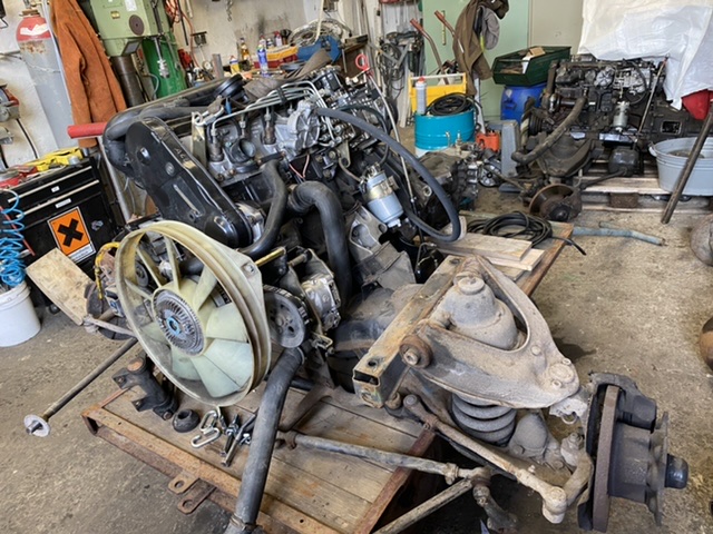

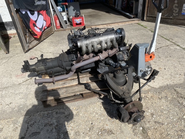

hab lange nichts von mir hören lassen. Aber der LT läuft und läuft. Zuletzt hatte ich nochmal die ESP vom Pit überholen lassen und neue Federn hinten eingebaut, die 4+1 Variante.
Im Dezember 2019 ist mir dann eine Doka Baujahr 1995 über den Weg gelaufen, 190tkm gelaufen, acl Motor, Servolenkung. guter allgemeiner Zustand. Tja die Doka wurde filetiert und mal wieder viele LT Fahrer glücklich gemacht mit Ersatzteilen und Rep. Blechen.
Nun ist ja schon einiges an Zeit vergangen und der Motor aufgearbeitet. Erneuert wurde Wellendichtringe, kopfdichtung, einspritzdüsen, Riemen, wapu, Kupplung, sämtliche Dichtungen und und und. Auch hier hat Pit die ESP auf Vordermann gebracht.
Aktuell bin ich soweit das der Sauger komplett raus ist und der Turbo ist soweit vorbereitet das er einziehen kann. Habe noch ein Halter für den Ölkühler angefertigt. Für die Servolenkung muss noch die alte lenksäule raus und ein Halter für den ölbehälter ran.
Aber es wird. Anbei einmal Bilder wenn es euch interessiert
Gruß vom Maik
