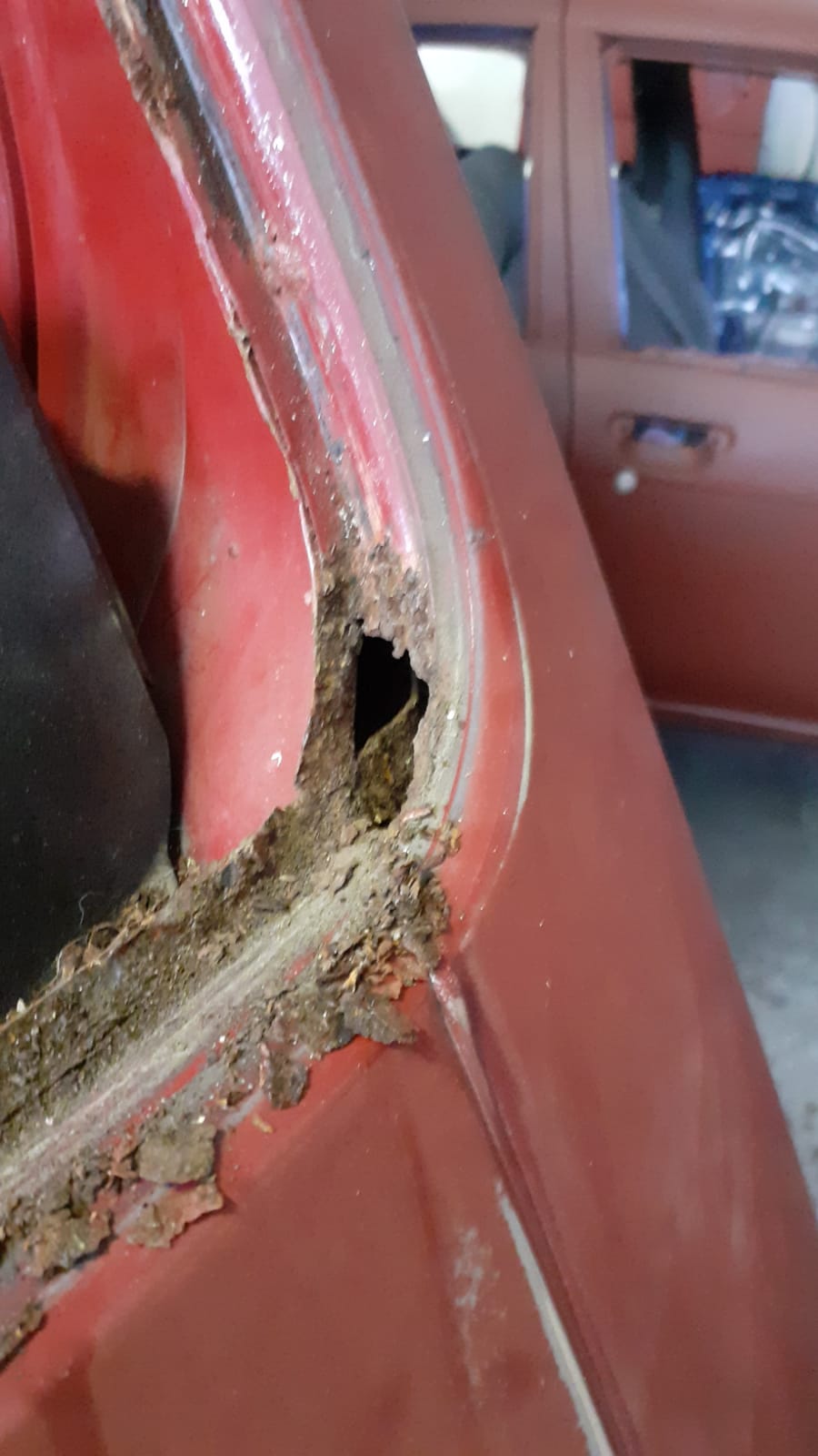

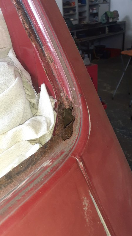

Hallo Freunde,
ich bin gerade dabei meinen Scheibenrahmen zu sanieren. In den Ecken ist es bereits durchgerostet und die A-Säulen haben entlang auch schon einiges an Rostfraß.
Jetzt beschäfftigt mich vorallem die Frage, ob ich das ganze Frontbleche rausnehme und ein neues reinsetze oder ob ich lieber mit selbsgekanteten Blechstreifen ersetze.
Das herstellen der Blechkante ist nicht das Problem, allerdings würde ich mich gern über den Zustand des Trägers darunter vergewissern. Habt ihr da Ideen/Möglichkeiten, wie ich den inspiziere ohne das Blech rauszutrennen?
Hat jemand mit so einem billig Endoskop gute Erfahrungen gemacht?
Bin für Ratschläge dankbar.
Thorben

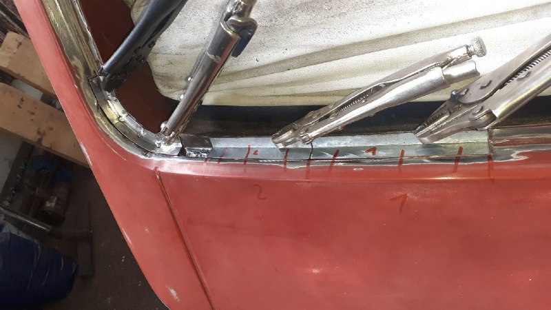

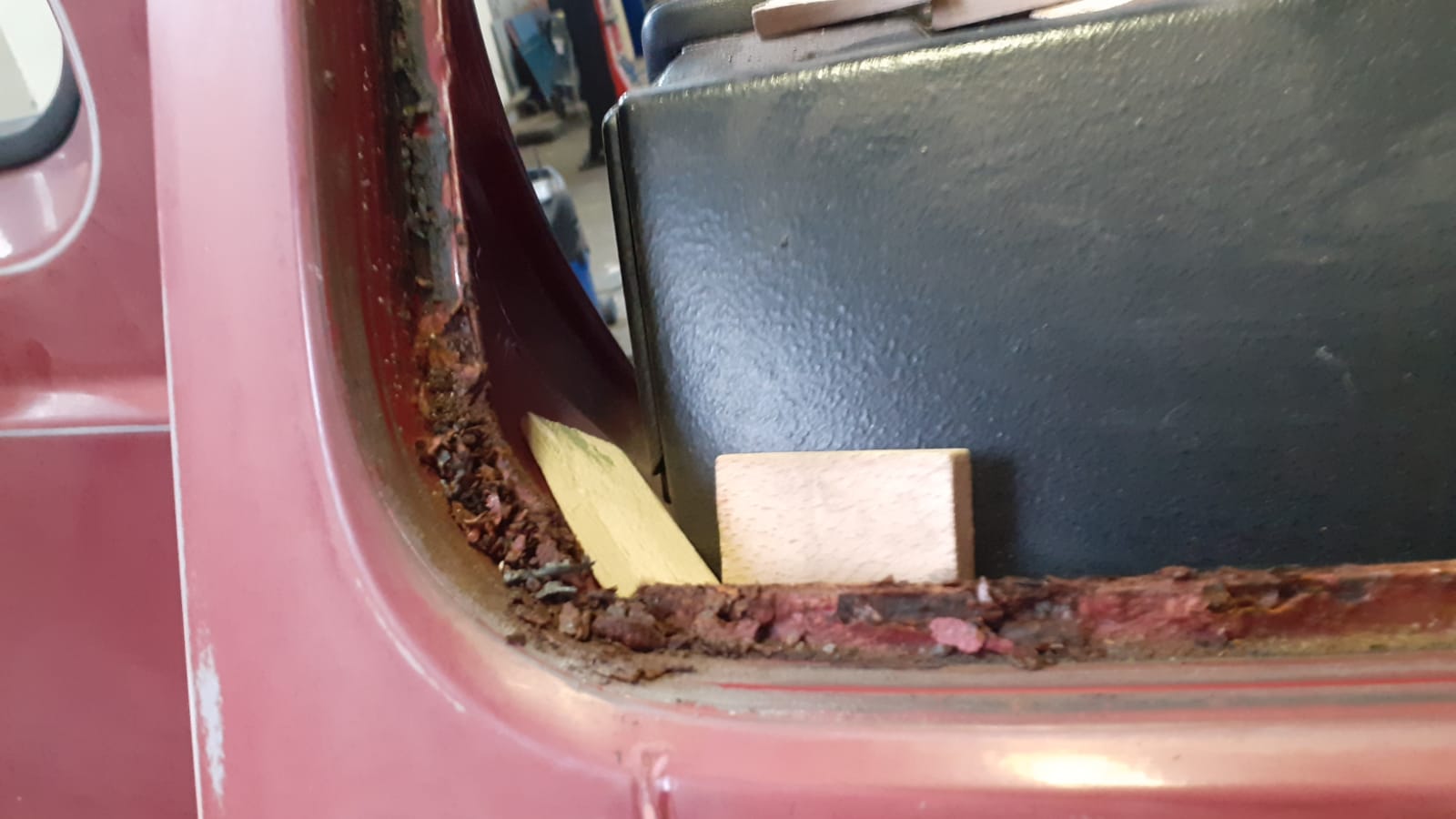

Noch ein paar Bilder um den Zustand vielleicht abschätzen zu können.
Rechte Seite nach dem Ausbau der Scheibe
Linke Seite nach dem Ausbau der Scheibe
Rechte Seite grob gereinigt
Gestückelter Sanierungsvorschlag

ich musste letztes Jahr eine sehr ähnliche Scheibenreparatur bei meinem LT machen und hatte mir diverse Reparaturbleche besorgt und großzügig ausgetauscht. Leider musste ich feststellen, dass die Passgenauigkeit dieser Bleche so schlecht war, dass ich die Bleche auch gleich hätte nur für diese Bereiche selber machen können. Sollte es also nur punktuell sein, kannst du auch ruhig nur diesen Bereich mit Blechstreifen reparieren. Wichtig ist nur, dass er vorherige Rost komplett entfernt wird.

danke für eure Antworten. Mittlerweile habe ich es fertig. Ich hatte ja überelgt das komplette Frontblech rauszutrennen, um den Querträger untersuchen zu können.
Dann habe ich mir aber lieber ein günstiges Endoskop besorgt und damit durch die schon offenen Stellen den Querträger untersucht. Der sah soweit noch sehr fit aus. Rost am Querträger waren nur an den Ecken wo der Scheibenrahmen durch war.
Also habe ich die Ecken kleinteilig aus Blech selbst hergestellt.
So ein Endoskop kann ich nur empfehlen. Damit kann man Entscheidungen vielleicht mal ganz gut abwägen.
