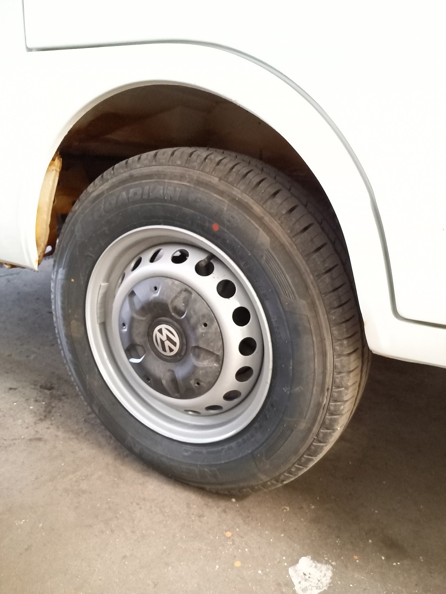

Beitragvon Gottfried » Mittwoch 2. Juni 2021, 12:53
Könnte sein, dass du vorne eine Spurverbreiterung brauchst - wegen Stabilisator.

Beitragvon Gottfried » Mittwoch 2. Juni 2021, 13:04
Siehe Bild
