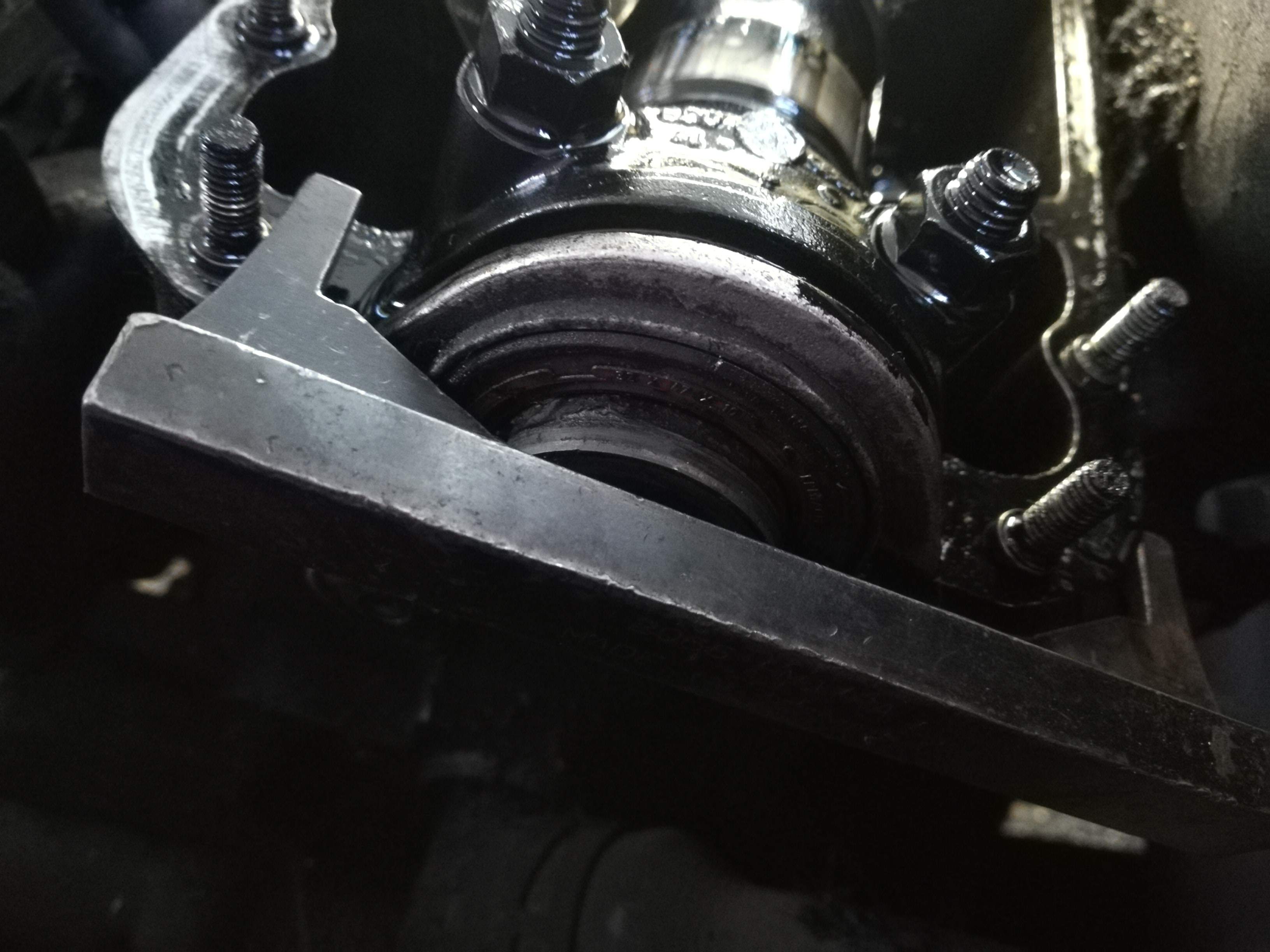

also wir haben jetzt die Nockenwelle und den Förderbeginn eingestellt. Die Nockenwelle war deutlich verstellt.

Ich lade noch ein Bild hoch, wie die Nockenwelle verstellt war. Auf dem Bild ist das Einstelllineal zu sehen, Kurbelwelle war dabei auf Zylinder 1 OT :-(

Beitragvon timojj81 » Dienstag 10. November 2020, 14:11
hier das beschrieben Bild:

Beitragvon timojj81 » Dienstag 10. November 2020, 15:46
hier nochmals verkleinert

Beitragvon tiemo » Dienstag 10. November 2020, 18:49
Hallo Timo,
das war zwar verstellt, aber nicht so, dass ich ein Aufsetzen der Ventile erwarten würde.
Damit muss es eine andere Ursache für den plötzlichen Ölverbrauch geben.

also ich habe mal den Lufteinlass des Turbos demontiert.
Die Turbowelle hat etwas Spiel. Aber kommt mir nicht zu heftig vor.
Ich habe einen T3 Turbolader noch im Keller liegen, der war soweit ich mich erinnere noch i.O. und hat eher noch mehr Spiel.
Beim Fahren ziehe ich immer eine leicht bläuliche Fahne hinterher.
Habe jetzt mal das Kompressionsmessequipment bestellt und schaue dann weiter.

Beitragvon timojj81 » Sonntag 29. November 2020, 18:42
Hallo Hannes,
danke für deine Tipps.
Ich habe nun ein Kompressionstestgerät bestellt, ich denke ich werde das schon mal machen, das kann ich halt auch selber machen.
Wegen Druckverlustprüfung muss ich mich mal kundig machen, wer und wie das gehen würde, auf jeden Fall danke für den Tipp, vielleicht bei einem Landmaschinenmechaniker?
Also den Luftfilter hatte ich auch schon draussen, der ist nicht ölig.
Als ich den Frischluftkanal am Turbo ab hatte, war es schon etwas ölig dort, aber das ist normal, oder? Laufen lassen habe ich den Motor so nicht.
Kann man diese Prüfung machen mit laufendem Motor ohne Frischluftkanal? Hat das jemand schon gemacht?
Ich habe die Thematik auch mal vor kurzem im LT Forum (das andere) gepostet, und der LTPit ist sich wohl recht sicher, dass die Kolben und die Ventile sich berührt haben.
Es wäre wohl neue Hohnung, neue Kolben und Pleuellager von nöten.
Für mich eigentlich auch das einzig logische, ich möchte mindestens noch den Kompressionstest veruschen, um noch sicherer zu sein.
WIe es sonst weitergeht weis ich jetzt noch nicht genau.
Klar mache ich mir auch Gedanken über einen guten Gebrauchtmotor, ich muss sehen, was sich ergibt.
Prinzipiell würde ich halt gerne den Originalmotor retten, wenn es sich in einem gewissen Rahmen vom Aufwand/Kosten bewegt...
Meine Firma schickt mich ab 9. Juli in den Weihnachtsurlaub, da hätte ich auf jeden Fall mal mehr Zeit...
Für TIpps bin ich immer dankbar.
Timo
