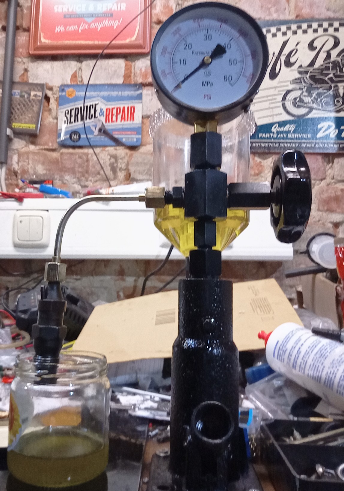

Ich möchte gerne eine neue kaufen, da ich leider heute hören musste das meine KFz Werkstatt dieses Prufgerät nicht mehr hat.. :roll: aber ich finde nur die für DW und 1S 130Bar kann ich die auch nehmen?? Das ist der KCA 30S44 hat laut Wiki die selben Werte wie der vom CP KCA30SD27/4
Weiß jemand die Unterschiede??

So heute 2 Düsen gesäubert neue Düseneinsätze und eingestellt genau 130Bar werde die Woche gegen die vermeintlich kaputte tauschen.

Äußerlich sieht man den Düsen natürlich nichts an bin Mal gespannt wenn ich sie an das Prüfgerät schraube wie das Strahlbild aussieht...
