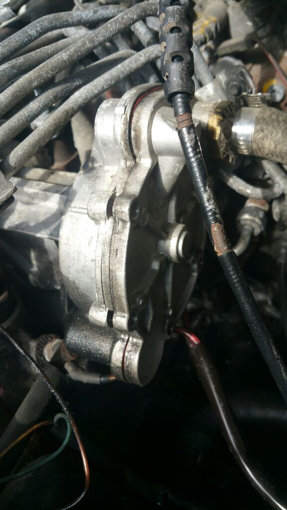

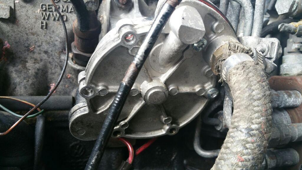

Nur hab ich seit gestern (Samstag) abend ein Problem. Eigentlich wollt ich nur der Ursache für minimalen Kühlw.verlust nachgehen. Nach Öffnen der Motorhabe aber erstmal festgestellt:
Alles um die Vakuumpumpe komplett ölverschmiert
Am Deckel der Vakuumpumpe fehlen 4 der 6 Schrauben.
Der Deckel "flattert" auf der linken Seite (hängt nur noch an der ganz rechten Schraube und der gegen den Uhrzeigersinn drüber). Man sieht bei laufendem Motor das Öl rausdrücken, sobald es ein bißchen warm ist.
Leider ist es mit "einfach 4 neue Schrauben reindrehen" nicht getan, da diese alle abgerissen sind und im Gewinde stecken.

die Pumpe die mir eingebaut wurde ist laut Rechnung eine JP GROUP 1117100400. Steht auch so auf dem Bauteil.
Ich hab grad bei https://www.autoersatzteile.de nachgesehen: Laut denen NICHT kompatibel mir meinem 1G.
--> Hab ich jetzt das Problem mit den 5 mm zu langem Stößel (wie im Thread viewtopic.php?f=99&t=21053)???
Hier noch die Fotos
Zuletzt geändert von LTJ_Schimmerlos am Sonntag 16. August 2020, 11:21, insgesamt 1-mal geändert.
