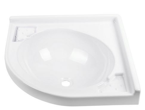

Hallo, liebe LT-Freunde
wie haben ein Problem. Unser Florida Bj 89 ist noch gut im Schuß. Leider haben wir jetzt in der Dusche im Waschbecken zwei Risse. Gibt es irgendwo noch so ein Waschbecken , oder kann man
die Risse eventuell kleben ? Vielleicht kann uns jemand weiter helfen. Vielen Dank im voraus.

wo genau sind denn die Risse? Ich bin mir nicht sicher, ob im Florida immer das gleich Waschbecken verbaut wurde. Ich habe in meinem (Baujahr 93) Risse um die Wasserhähne gehabt und dann an den "Biegungen" - also da, wo es z.B. von der Seifenablage in das "richtige" Waschbecken runtergeht. Klebe-Versuche waren leider nicht sehr erfolgreich, weil einfach zu wenig Material da ist.
Leider habe ich kein originales Becken mehr gefunden - vor allem keines, das die Aussparung hinten hatte, wo der Schlauch/Wasserhahn durchgeführt wird. Ich habe jetzt ein rundes Becken genommen (s. Bild) und den Schlauch seitlich an der Seite zur Tür vorbeigeführt und mit Rohrklemmen fixiert. Nicht so "elegant" wie früher, aber da ich selten im LT dusche, geht es. Wenn gewünscht, mache ich mal ein Foto. Wenn man genügend Zeit usw. hat, kann man sich vermutlich eine Schlauchdurchführung nachträglich selber reinschneiden. Aber ich war unterwegs, als das Waschbecken endgültig gebrochen ist und die Werkstatt war nicht sonderlich an "spontanen Extrawünschen" interessiert...war froh, daß die mir das mit nur 1/2 Tag Vorlauf überhaupt eingebaut und angeschlossen haben. Der Ablauf usw. muß nämlich leicht angepaßt werden.

Mein Waschbecken hatte auch Risse, wenn auch nur im nicht-sichtbaren Bereich hinter der Falz da wo es befestigt ist. Störte optisch also nicht, aber es war dadurch sehr wackelig. Ich würde mutmaßen dass der Vorbesitzer da zu oft gegen stieß nach Benutzung der Toilette. Ich fands grad wenn man den "Raum" auch wirtklich als Klo nimmt, aber auch schon beim Duschen, recht eng.
Daher hab ich das Becken bei mir komplett demontiert und für die Armaturen eine kleine Konsole gebaut. Waschen kann ich mich auch in der Spüle "in der Küche", und für die beiden verbleibenden Nutzungen der Naßzelle ist es so wesentlich komfortabler finde ich.

danke für Deinen Beitrag. Ich habe bis heute alles abgesucht. Ein graues Waschbecken ist nicht mehr zu finden. Dann wird es wahrscheinlich auch ein Weißes geben. Deine Schilderung hat mir aber
sehr geholfen. Jetzt kann ich mir die Kleberei sparen.
