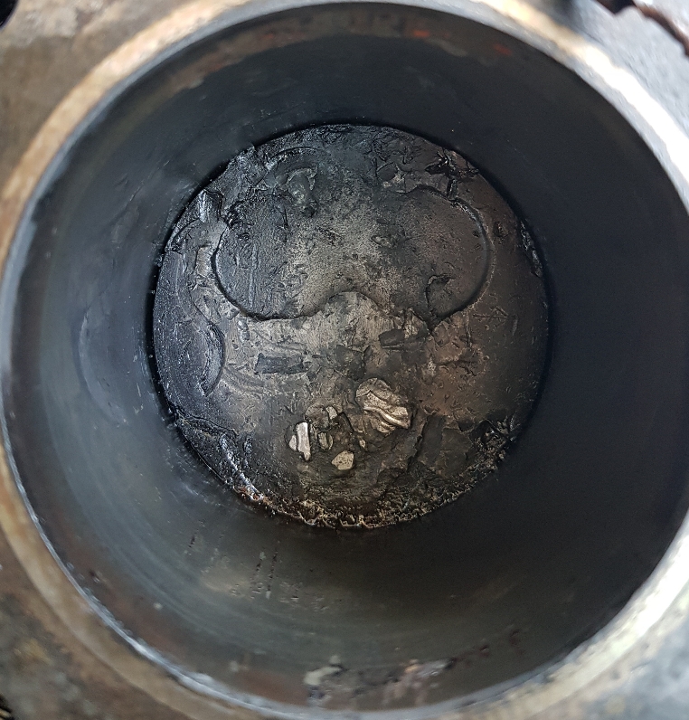

Der LT steht nun Zuhause und ich hab den Zylinderkopf runter.
Tatsächlich hat sich die Wirbelkammer verabschiedet und Teile dieser haben sich in den Kolben eingeschmiedet.
D.h. ich brauch auch noch einen neuen Kolben.
Es ist eine ganz kleine Riefe im Zylinder.
Mit was kann man die evtl. leicht wegschneiden?
Vielen Dank

Hallo Johannes!
Ach, du liebstes Lieschen, der Kolben sieht ja aus! - Kein Wunder, dass da Riefen entstanden sind.
Also, neuer Kolben ist klar. Aus dem Winkel in deinem Foto kann man außer den Riefen nichts erkennen, die Kolbenlaufbahn scheint sehr glatt zu sein. Es fehlen die Honspuren im ca. 45°-Winkel. Das ist nicht gut, wenn man einen neuen Kolben einbauen möchte, denn die Kolbenringe brauchen die Rauhigkeit der Kolbenlaufban, um sich vernünftig einschleifen zu können. Ich würde den Motor neu honen (nicht aufbohren), wenn der Verschleiß sonst nicht zu groß ist, und dann überall neue Kolbenringe einsetzen. Notbehelf wäre, nur diesen einen Zylinder neu zu honen. Es soll Schlangenmenschen geben, die das am eingebauten Motor machen, nachdem der Ansaugschnorchel und die Ölwanne entnommen wurden und der Kolben nach oben rausgedrückt wurde.
Für das Honen gibt es ein Werkzeug mit drei Leisten, das man in einen Akkuschrauber spannen kann, damit muss man dann bei nicht zu hoher Drehzahl heftig im Zylinder auf- und abfahren, um den Honwinkel hinzubekommen. Dabei muss man ständig schmieren und spülen, das geht mit Diesel in einer Sprühflasche ganz gut.

von JoTo
Danke Tiemo,
Gibt es eine Möglichkeit den Kolben aufzuarbeiten?
Es ist ein Durchmesser von 77,48 eingestanzt.
Leider finde ich nirgend wo Kolben in dem Durchmesser.
Ja mit so einem Hohngerät werde ich da durch gehen.
An den anderen Kolben und Zylindern werde ich nicht ran gehen, da dort noch Hohnspuren gut zu erkennen sind.
Und auch die Kolben noch top aussehen.
Der LT hat bisher nur ca. 100 bis 150ml Öl auf 1000km gebraucht.
Da gehe ich davon aus, dass Kolbenringe etc. i.O. sind.
Johannes

von Hannes aus dem Westerwald
Hallo Johannes (ich heisse auch so)
Eine echt schwierige Frage stellst du!
Erste, beste und teuerste Lösung wäre, den Motor von einem seriösen Instandsetzer machen zu lassen.
Nachteil: das wird nicht billig und du hast für den Riesen Niessmann immer noch den schwachen DW mit 75PS, der mit dem schweren Fahrzeug überfordert ist und immer thermisch an der Grenze ist.
Glück hättest du, wenn du für einen vernünftigen Preis einen ACL oder 1G mit Turbo und wenige Kilometer finden würdest, was eher ein Märchen sein wird. Aber es gibt Wohnmobile - keine Kastenwagen - wo der Aufbau verrottet ist, der Motor aber noch gut ist.
Zur Überholung deines Motors in Eigenregie:
Der Kopf muss sowieso neu. Der eine Kolben auch, plus alle Kolbenringe , da gibt es aber günstige Kolben. Wenn du deinen Kolbendurchmesser nicht finden kannst, wurde der Motor vielleicht schon mal aufgebohrt ?
Zum Honen mit der Honahle zur Wiederherstellung des Kreuzschliffs: Das geht nur bei geringem Verschleiß und nicht bei tiefen Riefen. Maximal kannst du mit Honen 0,02mm herausnehmen, mehr nicht!
Also mach erst mal Bestandsaufnahme!
-fühle nach, ob du am oberen Rand des Zylinders (OT) einen Absatz mit dem Fingernagel spürst, wenn ja, kannste Honen vergessen!
-Vermesse alle 6 Zylinder, unten oben und Überkreuz mit einem Innenmeßtaster. Dann siehst du was los ist!
Und nicht zuletzt: Wie sieht es mit der Kurbelwelle und Lagerung aus? Auch Lagerzapfen vermessen und Lagerschalen begutachten.
Machst du einen neuen Kopf drauf, neue Kolbenringe, dann hat er wieder richtig Kompression und Dampf drauf. Wenn vorher die Kurbelwellenlager schon Spiel hatten, kriegen die jetzt den Rest.
Außerdem könnte, oder eher wird der Pleuel des betroffenen Kolbens ordenlich einen auf das Dach bekommen haben und krumm sein.
Dann hast du in einen neuen Kopf investiert, Kolbenringe gemacht, und er hält trotzdem nicht.
Ich konnte dir leider keine Lösung anbieten, aber vielleicht vor Fehlinvestitionen bewahren.

von tiemo
Hallo Hannes, hallo Joto!
Hannes hat schon Recht mit den Bedenken, das sollte alles geprüft werden.
Ob sich eine professionelle Überholung oder ein aufgearbeiteter Austauschmotor rechnet, sei mal dahingestellt, da ist man mit mehreren 1000EUR dabei.
Mit "Hausmitteln" kann man den Durchmesser testen, indem man einen neuen Kolbenring einsetzt und mit einem Kolben in die zu messenden Tiefen drückt. Dort misst man den Spalt mit der Fühlerblattlehre. Unten ist er ja normalerweise noch Original. Sagt allerdings nichts über die Rundheit bzw. Ovalität aus. Aber ein DW mit erst 120.000km ist wahrscheinlich noch nicht so verschlissen, man weiß es halt nicht.
77.48mm Durchmesser ist ein Kolben der Stufe III / Hongruppe 751. Er hat 1mm Übermaß gegenüber dem Standardwert. Damit ist Aufbohren schon mal nicht einfach möglich, ganz Verrückte setzen dann aber noch Laufbuchsen ein (von VW so nicht vorgesehen, gibt es aber).
Ob man den lädierten Kolben noch verwenden kann, weiß ich nicht. Es hängt davon ab, ob der Kolbenboden durch die Einschläge Risse bekommen hat und man das Wirbelkammermaterial entfernt bekommt. Falls das gut ist, muss man darauf achten, dass er am "Feuerring" nicht breit gedrückt ist und das notwendige Laufspiel noch vorhanden ist, damit es nicht wieder zu Riefen (Reibern) führt, außerdem dürfen die Ringnuten nicht plattgedrückt sein, sodass die Kolbenringe frei beweglich sind. Die Verformung der Kolbenmulde ist zwar nicht schön, meist (auch bei Ventilabdrücken) aber zu verschmerzen.
Ob ein Pleuel krumm ist, kann man anhand des Kolbenüberstandes ermitteln, außerdem kann man es mit einer selbstgebauten Vorrichtung testen, in unserem WIKI unter http://www.lt-forum.de/dokuwiki/doku.php?id=start:reparaturtips:motor-ueberholung_nach_zahnriemenriss ist dazu was.
Wenn die Kurbelwelle raus kommt / alle 6 Kolben gezogen werden (wäre sinnvoll gewesen, sofern keine Honspuren erkennbar), würde ich auf jeden Fall mit neuen Lagerschalen wieder montieren, kostet nicht die Welt und ist kaum Mehrarbeit. Der "Dampf" auch eines guten DW hält sich zwar in Grenzen, aber besser ist besser.
Wenn der defekte Kolben nicht durch einen Kolben desselben Herstellers ersetzt werden soll, würde ich alle Kolben neu machen von einem Hersteller, denn schon wenige Gramm Unterschied zwischen einzelnen Kolben machen Unwucht im Motor. Kolben bekommen ist kein Problem, da die gleichen Kolben auch im VW T3 1.6D / TD verbaut waren. Man bekommt "Universalkolben" mit den Aussparungen für die Spritzdüsen der T3- und LT-Turbodieselmotoren, die man auch im Sauger einsetzen kann.

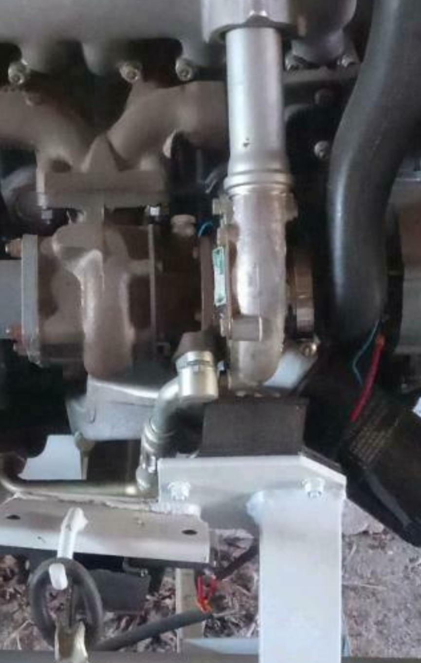

BeitragVerfasst: Sonntag 20. September 2020, 18:35
von JoTo
Hallo Tiemo,
danke schon mal für deine Antwort.
Hier mal ein Bild von der Beifahrerseite.
Es sieht für mich so aus, als ob der Tragarm dran ist.
Der Motor ist an den originalen Punkten am Gestell befestigt.
Johannes
Re: Neuer Zylinderkopf für unseren LT
BeitragVerfasst: Montag 21. September 2020, 01:40
von tiemo
Hallo Johannes!
Der Turbo-Tragarm für LTs mit Schraubfedervorderachse geht vom Motor weg nach hinten, das Motorlager sitzt auf Höhe der Endkappe des Anlassers.
Was da auf dem Bild zu sehen ist, ist glaub ich der Turbo-Tragarm für LTs mit Blattfedervorderachse, die haben einen Hilfsrahmen relativ weit unten. Bei der Schraubfederachse säße das Lager so innerhalb des Achskörpers, an der Stelle ist einfach kein Platz.

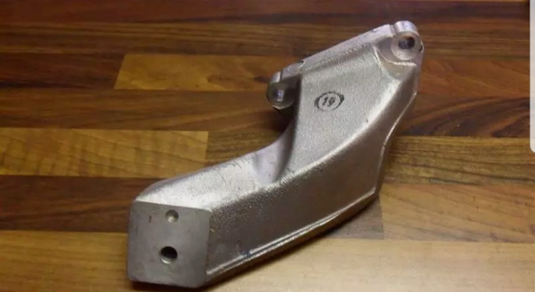

BeitragVerfasst: Montag 21. September 2020, 08:26
von JoTo
Danke Tiemo,
das hier müsste doch der richtige Tragarm sein.
Teilenummer 075 199 306 A
Und der linke Tragarm passt vom DV?
Oder brauch ich da auch einen anderen?
Einen Achsträger kann ich in der Nähe von Passau bekommen.
Um die Ecke steht auch der Motor, dann ist das eine Tour.
Dann kann ich beim Umbau auch gleich die Lagerung der Querlenker neu machen. Die müssen sowieso neu, da auf der linken Seite etwas spiel ist.
Johannes
