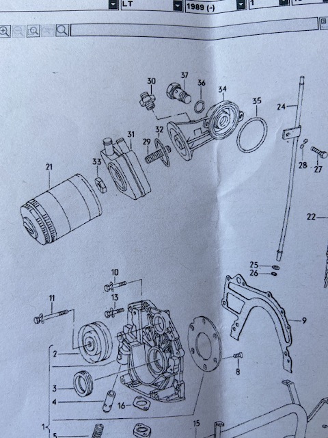

Öl tropft leider rechts vorne, Bereich oberhalb vom Ölfilter (vermutlich)
Erst war nach dem Zahnriemenwechsel in der :VW: Vertragswerkstatt der VD undicht. Nachdem deren Nachbessern erfolglos war, habe ich selbst nochmal eine neue VD-Dichtung eingelegt, seitdem hier gut.
Nach ordentlicher Reinigung, konnte ein Tropfen von dem Ölkühler oberhalb des Ölfilters lokalisiert werden. Den O-Ring zwischen Ölkühler (Pos. 32 auf angehängtem Bild) gewechselt. Leider erfolglos.
Jetzt wären noch die Möglichkeit, die Hohlschraube, der Stutzen und scheinbar ein Öldruckschalter am Ölfilterhalter. (Pos. 35, 36 oder 30)
- Hat hier jemand schon Erfahrung?
- Ich habe leider keine Hebebühne zuhause, kommt man die oben beschriebenen Teile von unten ran. (Leider habe ich es nicht genau angeschaut, beim Wechsel des O-Ringes des Ölkühlers.) Oder muss dafür der Lader oder sonstige Teile noch entfernt werden.
- Kennt jemand eine Werkstatt im Raum HN, S, HD die das erledigen könnte?
