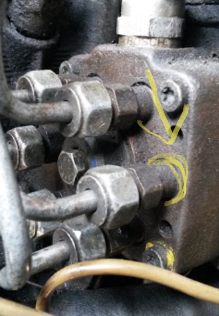

Beitragvon vollemöhre » Freitag 4. September 2020, 10:48
Moin ihr Lieben,
Ich mal wieder. Der Fehler ist gefunden und hat sich auf der letzten längeren Strecke verschlimmert.
Es ist die ESP. Es leckt aus der ESP wo die Leitung draufsitzt, wie auf dem Foto. Haben die schon rausgeschraubt und wieder rein. Hilft nix. Beim Gas geben kommt Diesel raus. Auch gar nicht so wenig. Man muss also von innen irgendwie dichten aber ich hab keine Idee und alle die ich gefragt habe sind überfordert damit.
Was tun? Eine Komplettüberholung kann ich mir nicht leisten!
Würde mich über Tipps oder Ideen freuen!
Liebe Grüße Yaro
vollemöhre
Beiträge: 15
Registriert: Montag 15. Oktober 2018, 11:07
Fahrzeug: LT28, EZ 83, TD 102ps Sven Hedin umgebaut
Re: LT läuft unrund bzw. viel schneller im Leerlauf
Beitragvon tiemo » Freitag 4. September 2020, 12:35
Hallo Yaro!
vollemöhre hat geschrieben:Es ist die ESP. Es leckt aus der ESP wo die Leitung draufsitzt, wie auf dem Foto. Haben die schon rausgeschraubt und wieder rein. Hilft nix.
Das ist eine problemlose Reparatur.
Schraubt nochmal die Leitung (25Nm) und das Druckhalteventil (45Nm, so heißt dieser Stutzen) heraus, Vorsicht, da sind lose Teile drin, die in der richtigen Lage bleiben müssen wie im Bild:
Dann geht mal mit einer kleinen Pinzette in das Loch an der ESP, an dessen Grund sitzt ein kleiner Kupferring, und holt den raus / tauscht ihn.
Mit dem neuen Ring das Druckhalteventil wieder einbauen (nicht zu dolle festziehen, max. 45Nm, sonst wird der neue Ring auch zerquetscht und dichtet nicht mehr).
Den Ring müsste es bei Bosch geben, aber falls das ein Problem ist, könnte ich dir auch einen schicken.
Vorher sollte man die Umgebung gründlich reinigen, damit kein Schmutz in die Leitungen kommt, sonst bekommt man hinterher Düsenstörungen.
