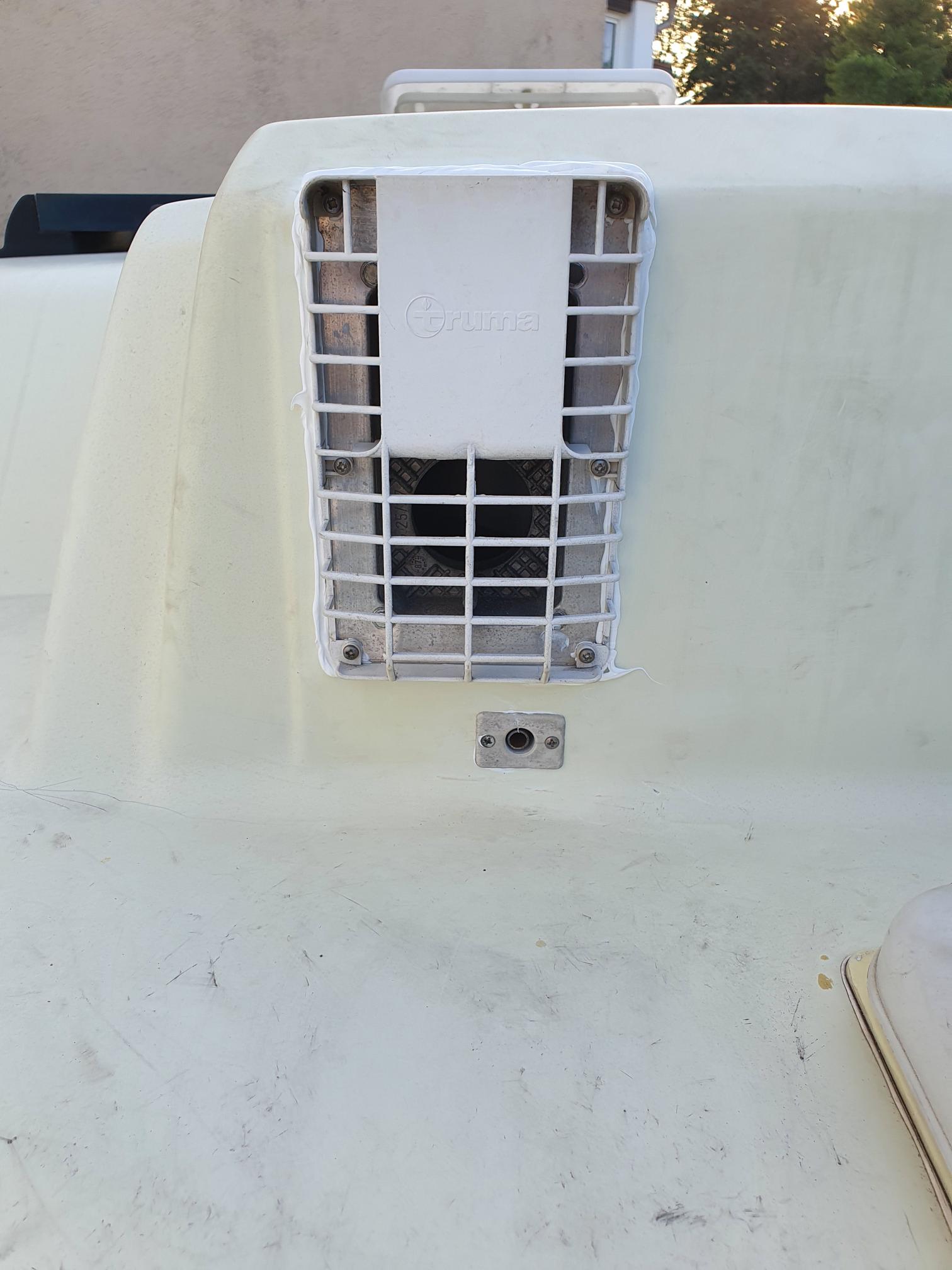

Ich habe mal ein Bild meines Außengitters angehangen. Für so ein Gitter wäre eine Abdeckung gut. Das Bild entstand bevor ich alles zerlegt habe.
Wie verschießt ihr eigentlich das kleine Röhrchen das sich unter dem Gitter befindet ab?

Moin das Röhrchen unten muss offen bleiben wegen Kondenswasser , ich habe immer alles mit Sikaflex abgedichtet, hält super.

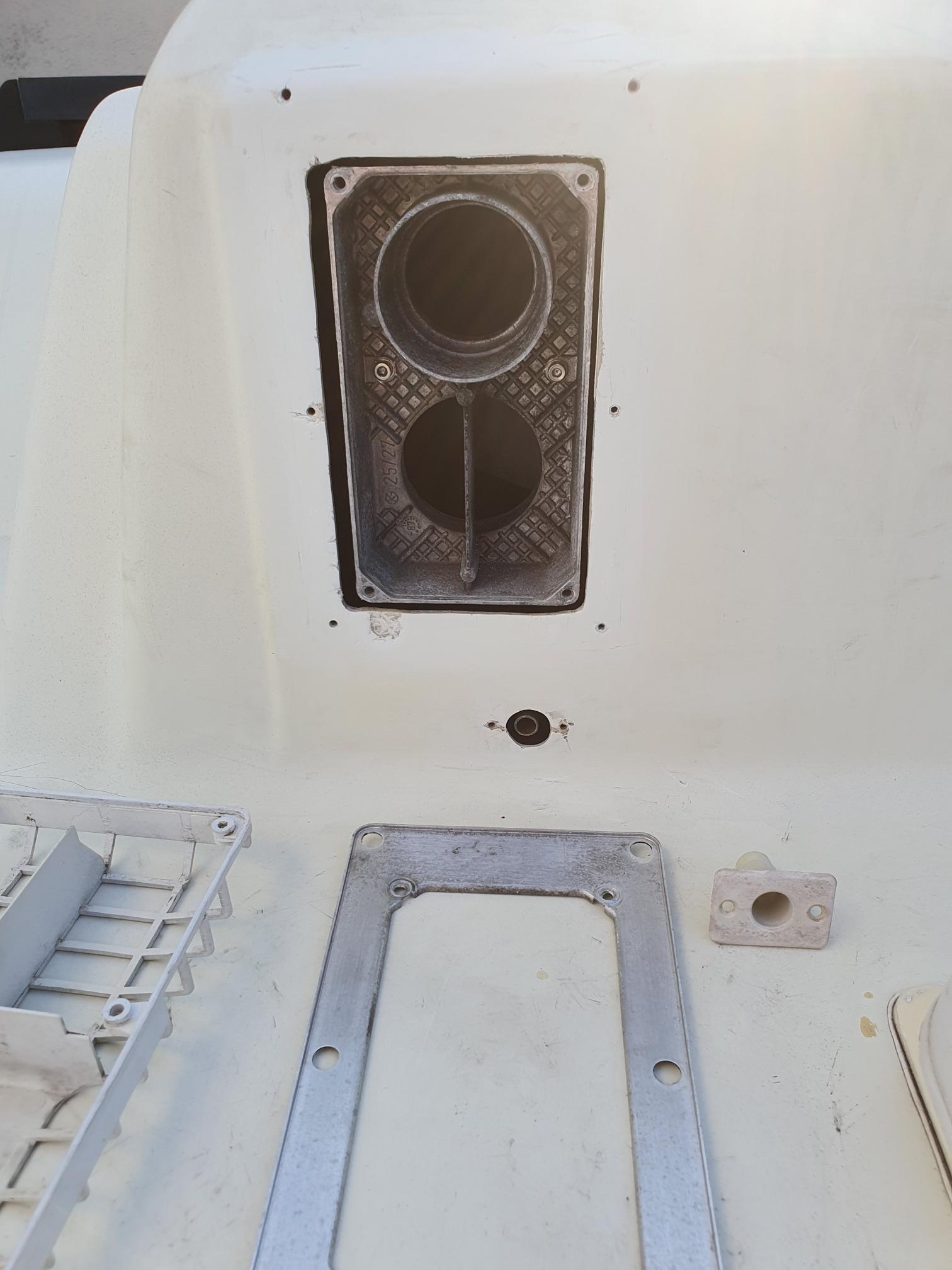

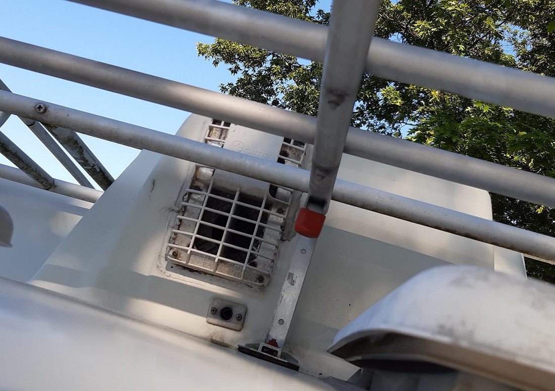

ich hatte letztes Jahr ein ähnliches Programm. Ausbau, Reinigung, Fehlersuche, Fehlerbehebung in dem Fall durch eine Spannungsstabilisierung auf 12V und dann: Einbau. Ich habe die Teile gesäubert und dann mit Sikaflex 521UV eingeklebt. Dabei nicht zu sparsam dosieren, da der Spalt zwischen Ausschnitt im GFK-Dach und dem Boiler recht große ist. Zu deinem Foto vor dem Ausbau: Das sieht nicht nach der Originalverklebung aus. Ich stelle mal ein Bild rein wie es bei mir zum Schluss aussah.
