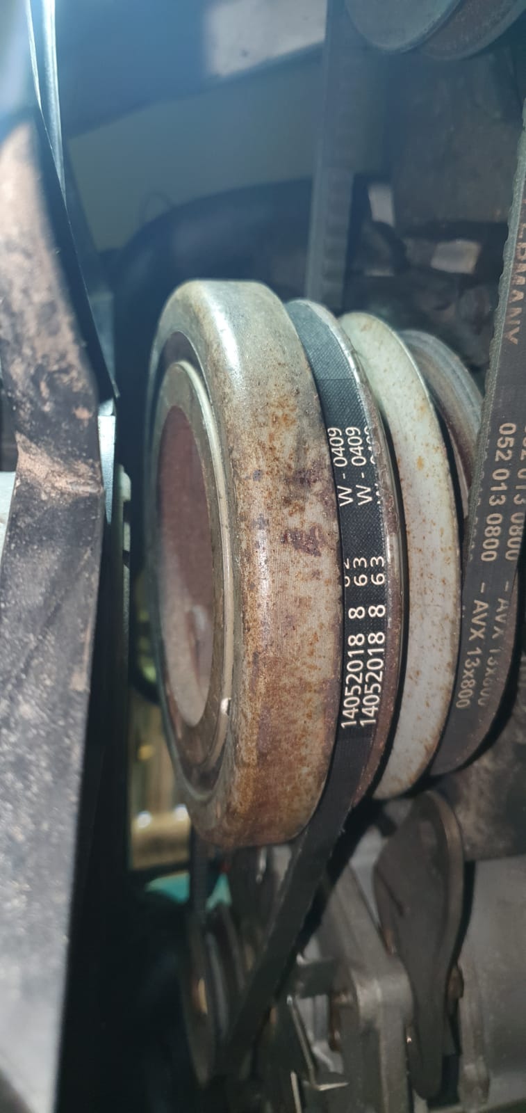

Re: Acl motor wird zu warm
Beitragvon Master 1975 » Freitag 12. Juni 2020, 16:20
Mal vielen Dank für die Beschreibung.
Habe heute am Wohnmobil nachgeschaut.
Es gab dummerweise kein Anschluss für ein viskolüfter
Master 1975
Beiträge: 26
Registriert: Dienstag 27. August 2019, 21:17
Fahrzeug: Lt
Beitragvon Frank aus MTK » Freitag 12. Juni 2020, 21:13
Man kann es auf deinem Foto leider nicht 100% erkennen, aber ich denke du müsstest nur die fehlende Flansch Platte montieren.
Dazu müssten 4 Gewinde dort vorhanden sein damit der darein passt.
So sieht der aus....
Https://images.app.goo.gl/JU7kkmhJcZRKFGvt8
Frank aus MTK
Frank aus MTK
Beiträge: 447
Beitragvon tiemo » Freitag 12. Juni 2020, 23:22
Ja, da fehlt die Adapterplatte...
