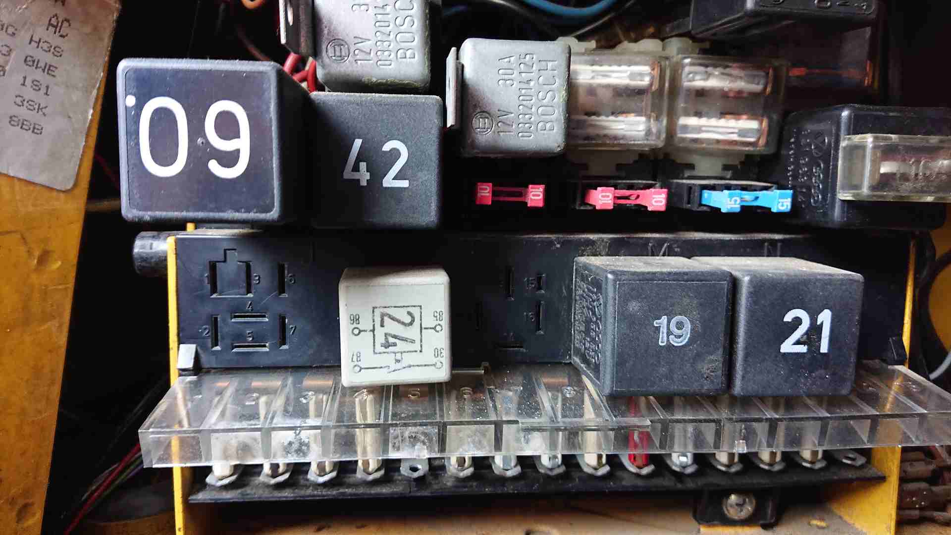

heute sind wir mal wieder gefahren. Als ich den Motor abgestellt habe, war noch ein komisches Geräusch zu hören, wie von einem Lüfter oder so. Dann dachte ich, das vielleicht das Wasser kocht. Wir sind jedenfalls erst mal zum Klettern gegangen. Als wir später wieder gekommen sind, war das Geräusch immer noch da. Aber der LT ist sofort angesprungen und wir sind erst mal heim gefahren. Dort wieder das selbe. Ich habe dann mal Sicherungen gezogen, und war gleich bei der dritte erfolgreich. Es war die Linke von den roten in der Mitte. Wenn ich die ziehe funkts und dann ist Ruhe. Weis jemand, was das ist?

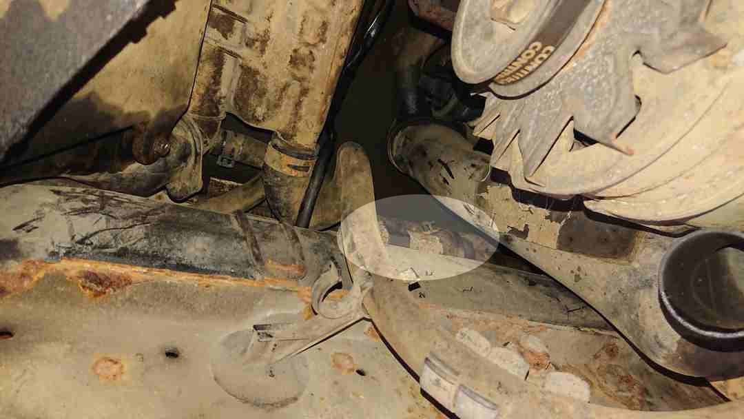

Ich habe jeztz das Teil gefunden, von dem die Geräusche kommen. Es ist über dem rechten Radkasten. Ich habe mal ein Bild von vorne-unten gemacht:
Im Teilekatalog habe ich eine Zusatzwasserpumpe gefunden. Kann es das sein? Das Teil läuft jetzt immer, bis ich die Sicherung herausnehme.
Gruß Stefan

So mithilfe vom Wiki habe ich jetzt mal ein bisserl weiter geforscht. Natürlich ist jetzt nichts gelaufen, wenn ich die Sicherung rein gesteckt habe, wie es immer so ist, wenn man einen Fehler sucht. Ich habe aber mal den Stecker am Wasserrohr abgezogen und kurzgeschlossen und die Pumpe ist sofort losgelaufen. Ich habe also scheinbar tatsächlich eine Zusatzwasserpumpe, obwohl der DV eigentlich gar keine haben soll. Wenn ich das richtig sehe, bräuchte ich den Themoschalter 251 919 369 F. Ich bestelle den jetzt mal bei der Busschmiede: https://busschmiede.de/T3-Fuehler-Therm ... serpumpe_1
Vielleicht habe ich dann ja auch eine nachlaufende Wasserpunpe …
