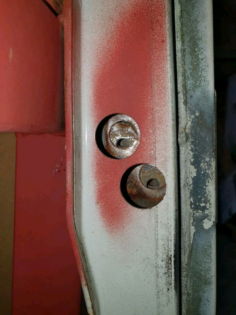

Ja, ich habe mich kundig gemacht und mir die Original-Aufnahmen mal angesehen.
Foto 06.05.20, 09 56 13.jpg (174.12 KiB) 9622-mal betrachtet
Genau diese schönen Aufnahmen wurde in meinen Säulen einfach weggelassen...
Ich habe mich so ziemlich von den 270° Scharnieren abgewandt, da die ja auch ziemlich aufwendig eingepasst werden müssen (Versteifungen einschweißen) und preislich eben.
Ich würde schon gern die 180er reinbekommen. Würde da auch die Säule entsprechend auftrennen und dort noch eine Aufnahme selber "basteln" und anschweißen/schrauben.
Ideen sind da, Umsetzungen eher unpraktikabel. Ich warte noch auf eine entsprechende geistige Eingebung :roll:
