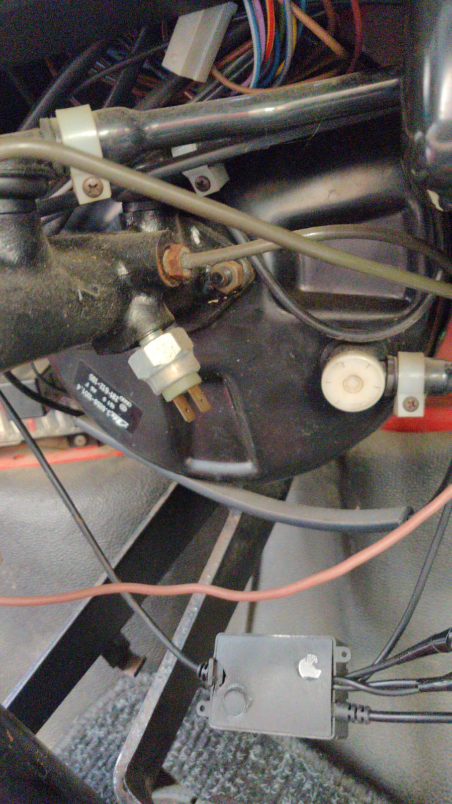

Ich schraube gerade unsere Feuerwehr (LT28 Bj. 88) und bringe das Amaturenbrett in Schuss, da ist mir beim entfernen der Verkleidung der Lenksäule aufgefallen dass dort ein Anschluss ist, an dem keine Kabel angeschlossen sind (siehe Anhang). Das Teil geht zum Bremskraftverstärker. Ist das eventuell der Stromanschluss für selbigen? Oder kann mir jemand sagen, wofür der Anschluss ist?
Vielen Dank!

Das ist der bremslichtschalter, dadurch werden die bremslichter angesteuert. Leuchten die denn hinten, wenn du bremst? Es gibt bremskraftverstärker mit 1 oder mit 2 bremslichtschalter. Evt hast du 2 und der 2. Ist nur der Stecker nicht dran, bzw würde mal der bremskraftverstärker mit nur einem Schalter gegen einen getauscht mit 2 Schalter und aus Ermangelung am 2. Kabelsatz, halt frei gelassen.
Hier im Wiki ist nur der 2er abgebildet.
http://www.lt-forum.de/dokuwiki/doku.ph ... htschalter

VIelen Dank!! Dann bin ich ja beruhigt. Dann gibt's da bei mir 2 Schalter :)
