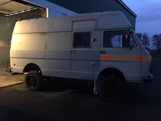

Moin Schraubergemeinde,
meine Baustelle geht so langsam in die finale Phase und weil man jetzt bald wieder über lackierarbeiten nachdenken kann hätte ich gerne gewusst ob jemand nen Tip hat wie ich das Schiebefenster aus der Seitentür herausbekomme. Falls, wie ich vermute, die einzige Lösung das Zerschneiden der Dichtung bedeutet, weis jemand wo's noch welche gibt?

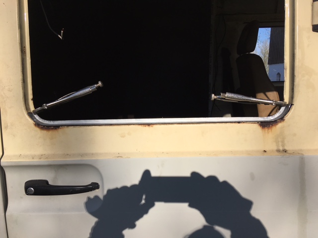

Einfach mit einem breiten flachen Schraubenzieher oder Keil das Gummi von innen Stück für Stück über die Blechfalz hebeln und dahinter drücken. Am Besten in einer Ecke beginnen und dabei auch immer die Scheibe etwas nach aussen drücken. Langsam Stück für Stück Richtung nächste Ecke weiter machen. Am Anfang etwas schwer aber spätestens nach der 2. Ecke läuft es dann fast von selbst.

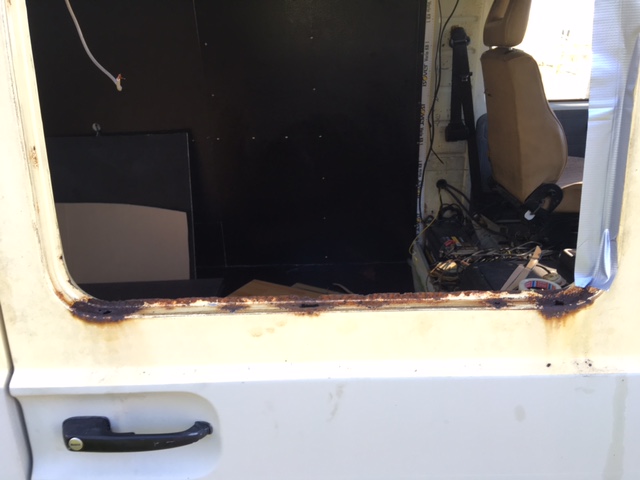

vielen Dank für den Tipp. Hätte ich ja auch selbst drauf kommen können... (wusste nicht, dass die Heckfenster identisch sind und hatte Angst, das kaputt zu machen...)

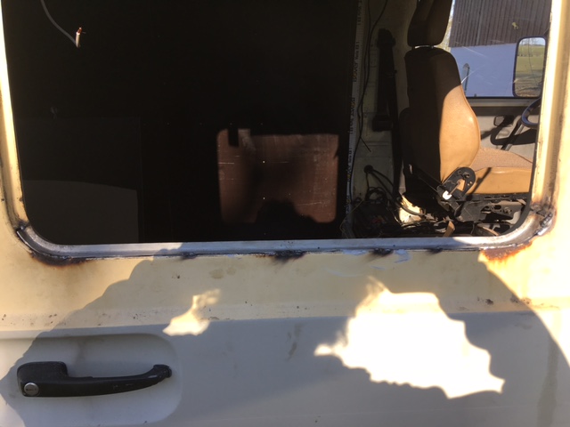

Also schön fluid film reinlaufen lassen und die ganze Sache lief entsprechend geschmiert. Leider haben sich die Rostnester dahinter als waschechte Löcher entpuppt; Muss also nochmal das Schweissgerät rausholen....
Vielen Dank, geniesst das Wetter, wenn ihr könnt und bleibt gesund!

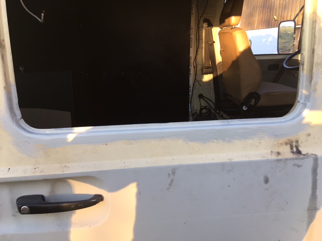

Erledigt! :FREU:
Einmal mehr hat sich die Anschaffung des Stauchgeräts als sinnvoll erwiesen. Ich liebe das Ding. Und Brantho Korrux!
