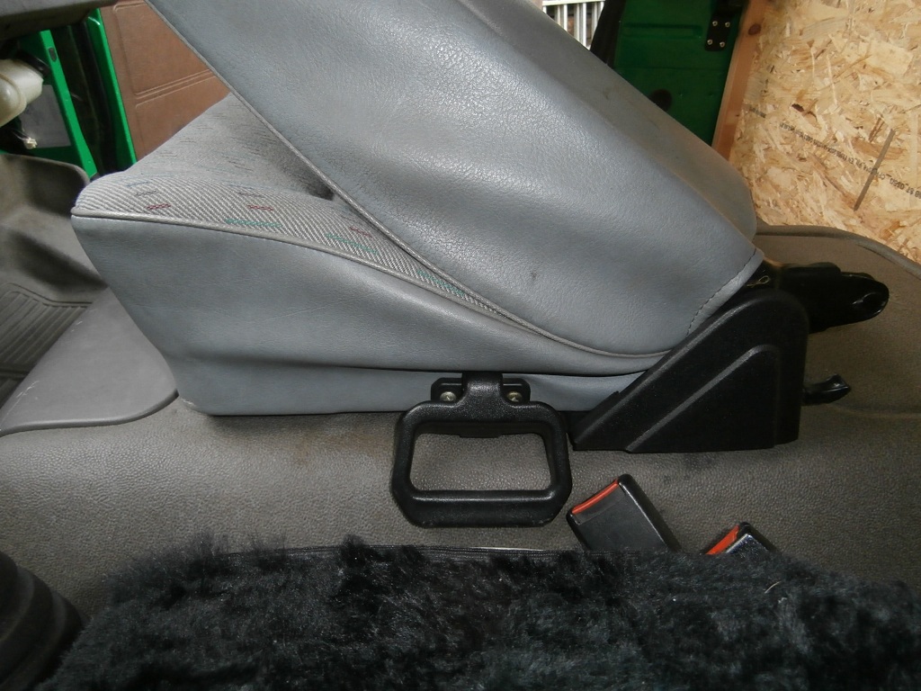

Ich bin jetzt gerade noch mal auf den Link, der Anbieter hat jetzt selbst noch Kopfstützen mit in das Angebot rein gebracht. Evtl. bräuchte ich dann nur noch die Kopfstützenführung und die Halteklammern.

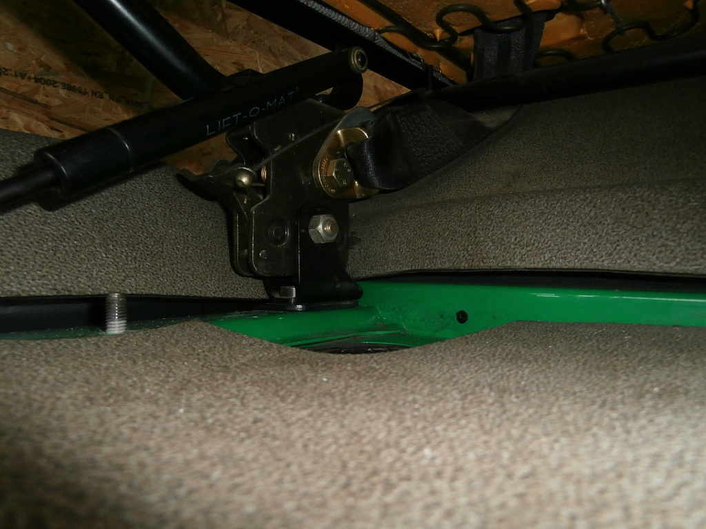

Allerdings habe ich schon Sorge, dass die Sitzbank nicht bei mir rein passt. Auf den Bildern sieht die Halterun schon arg anders aus wie bei mir. Kann ich euch beschreiben, wie ich meinen Beifahrersitz ausbaue und ihr anhand dieser Beschreibung sagen, ob das anders ist?
Wenn der Sitz fest eingebaut ist, kann ich von hinten an der Halterung eine Schraube (Knebelschraube) lösen. Dann kann ich den kompletten Sitz nach vorn umklappen und das vordere "Gestell-Rohr" nach vorne hin aus einer Art Lasche drücken. Wenn ich mich also recht erinnere, gibt es keine weiteren Befestigungspunkte wo ich was mit Schrauben befestigen kann. Laut den Bildern aus Kleinanzeigen, gibt es aber doch Schrauben, die irgendwo hin müssen..
Ich mach gleich mal Bilder und stell sie hier hoch, dann ist es verständlicher.

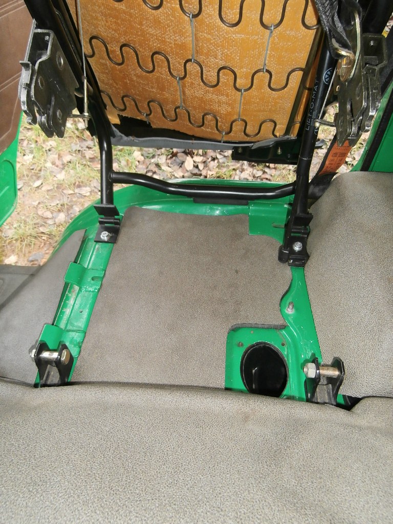

Hallo Boris,
der Einzelsitz ist so wie Du beschrieben hast befestigt. Mehr ist es nicht.
Die Zweiersitzbank hat jedoch mehr Befestigungspunkte und man kann diese Sitzbank dann auch zwecks oberem Zugang zum Motorbereich seitlich wegklappen.
Diese zusätzlichen Befestigungspunkte sind, soweit ich weiss, bei allen LT schon serienmäßig mit eingebracht.
Bei der Bank für welche Du dich interessierst sind die drei schwarzen Halterungen vorhanden, ebenso die beiden großen Bolzenschrauben und die beiden dazu gehörigen Muttern. Das ist schon mal das wesentliche.
Dann sind da noch drei Imbusschrauben ... das müssten vier Stück sein wenn es die Schrauben sind welche die schwarzen Halteböcke befestigen.
Weiterhin benötigst Du noch zwei weitere Schrauben um die Bank, genauer gesagt die beiden Klappgelenke, fest zu schrauben.

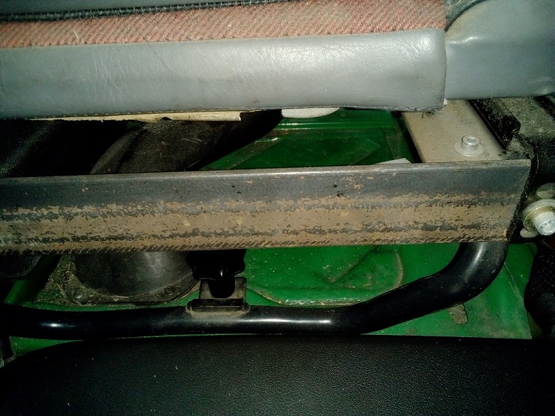

Beitragvon Hitten » Montag 3. Februar 2020, 14:02
Hallo Anton,

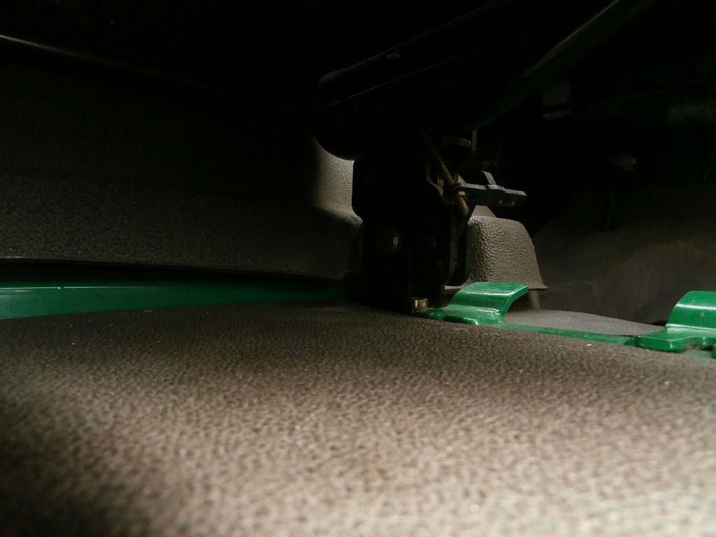

danke für deine ausführliche Erklärung. Gerne schaue ich mir ein Bild von deinem Aufbau an, dann kann ich es mir evtl. wirklich besser vorstellen.
Wegen Bilder hochladen, ich gehe immer so vor: Bild über "Paint" öffnen und so weit verkleiner, bis es eine anschauliche Größe hat, dann passt das meist auch mit der Datei größe.

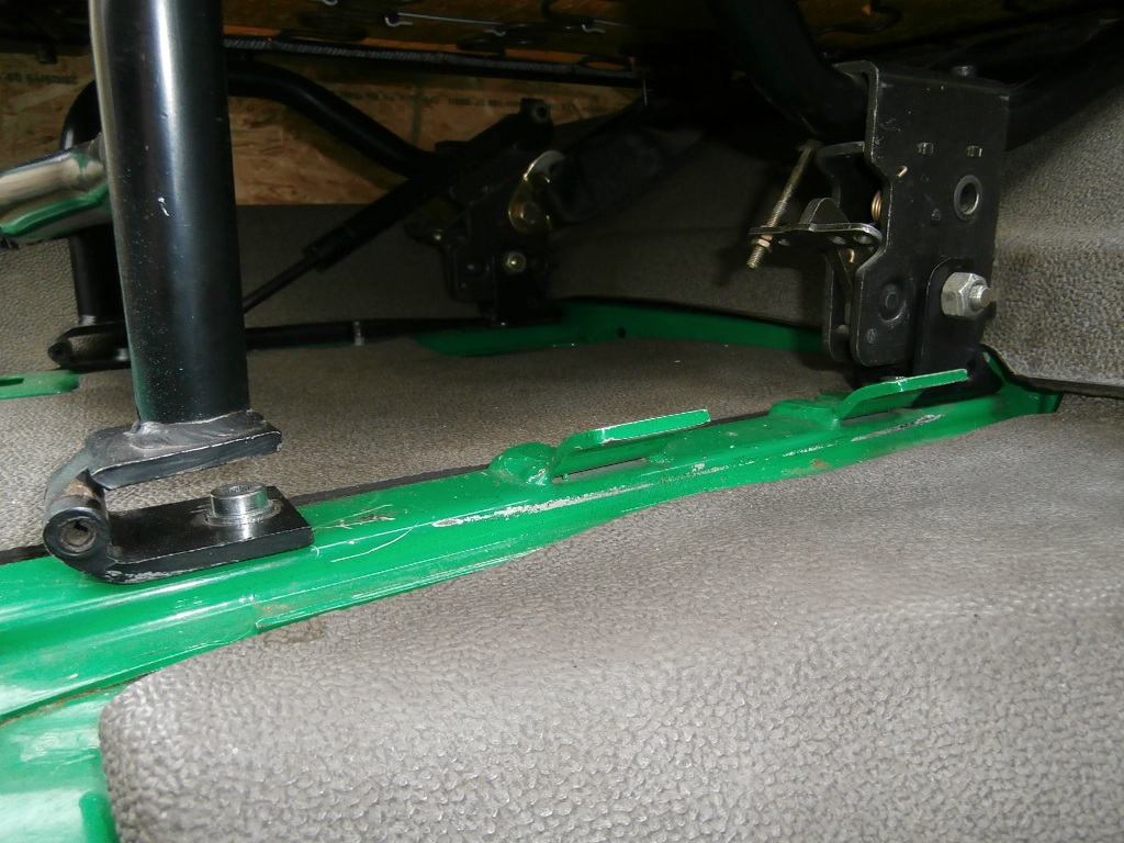

Trotz Anton´s hilfreichen Beitrag, sende ich euch die Bilder zu. Ich habe jetzt doch eventuelle Gewinde für die Sitzbank gefunden... :grin:
Hier kann man gut die Gewindelöcher sehen.

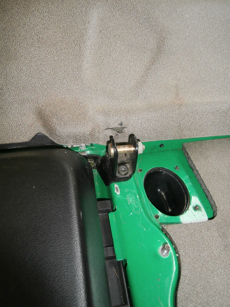

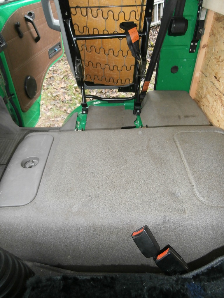

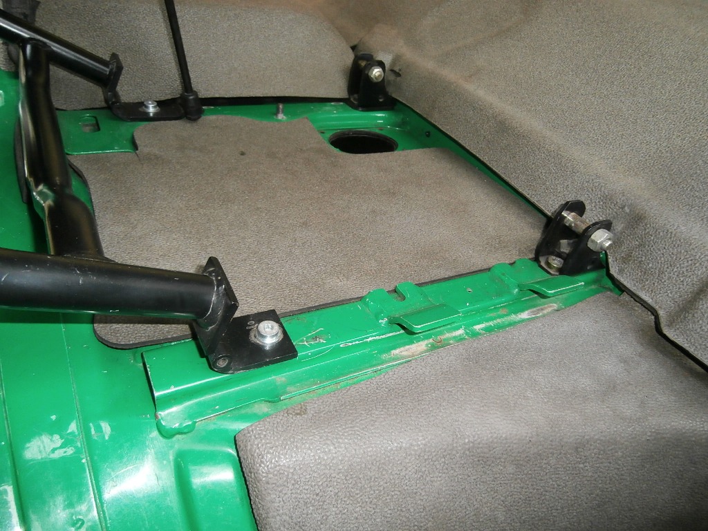

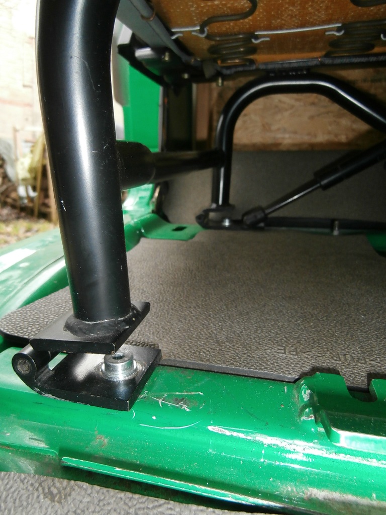

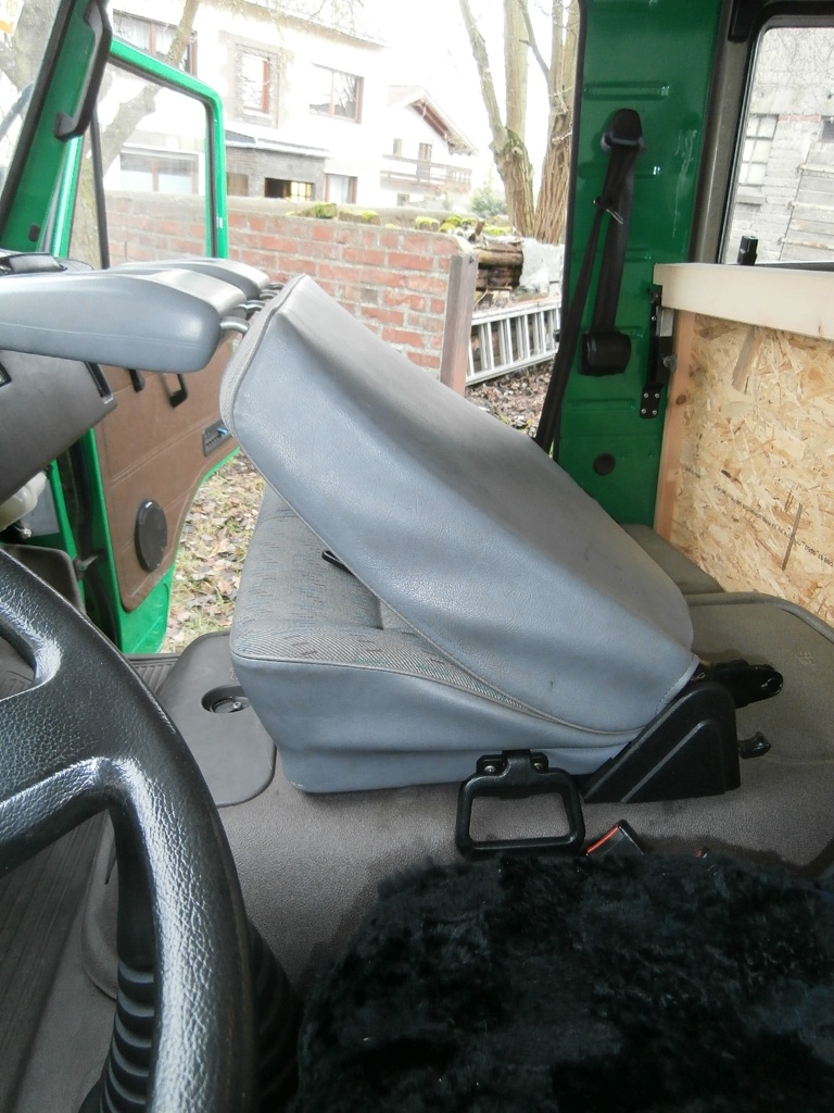

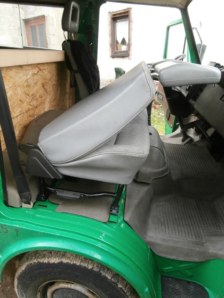

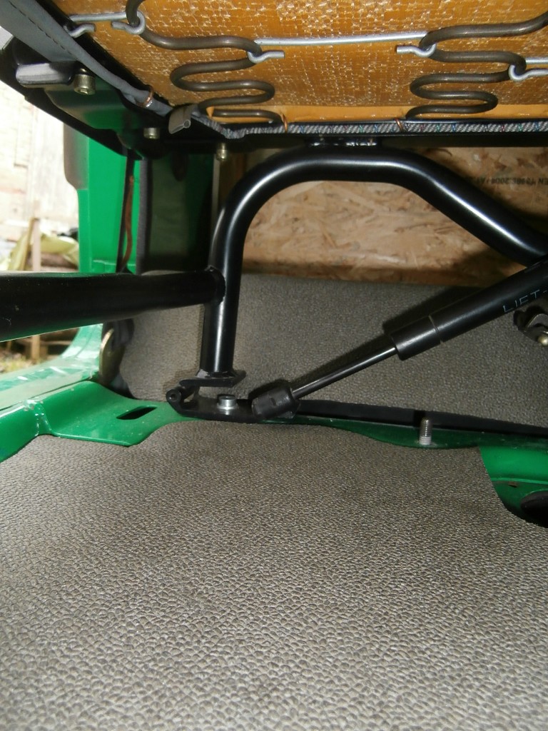

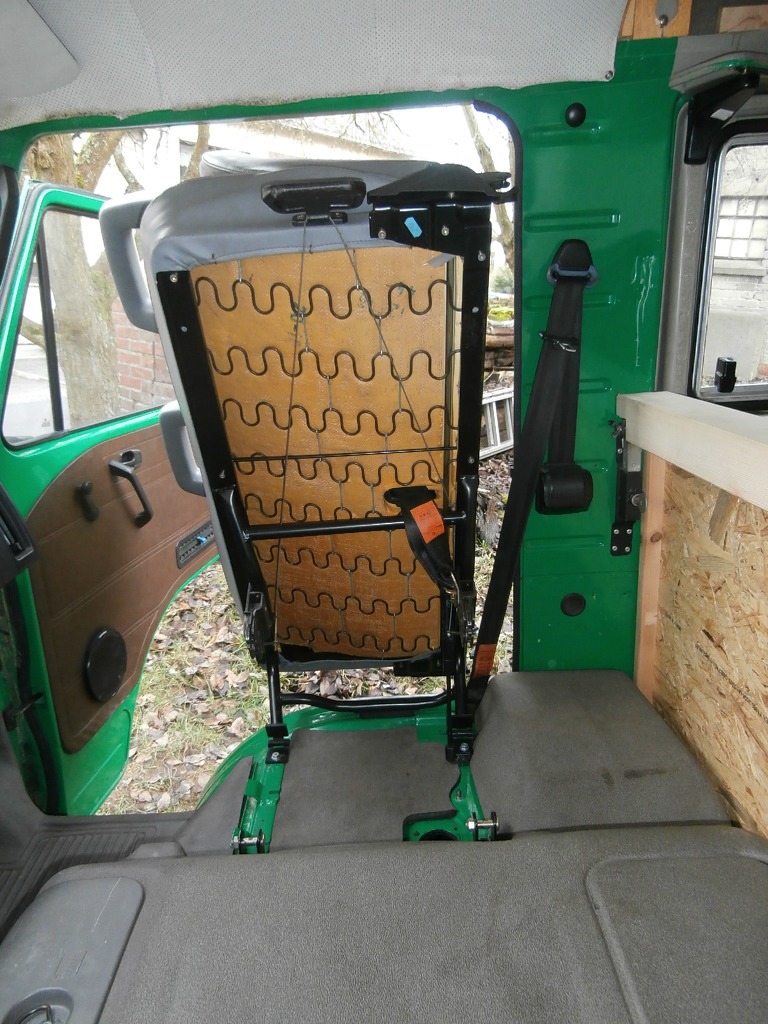

Beitragvon Anton DV 80 kW 109 PS » Dienstag 4. Februar 2020, 10:32
Hallo Boris,
ich versuche jetzt einfach mal meine Bilder hochzuladen ... hoffe das es von den Dateigrößen her klappt.
Klappt noch nicht, muss die Bilder kleiner machen. Später zweiter Versuch.
Gruß, Anton
Beiträge: 13
Registriert: Dienstag 10. Juli 2018, 16:16
Wohnort: 56291 Laudert
Fahrzeug: LT35, EZ 04/90, kurz / hoch, DV 80kW / 109 PS

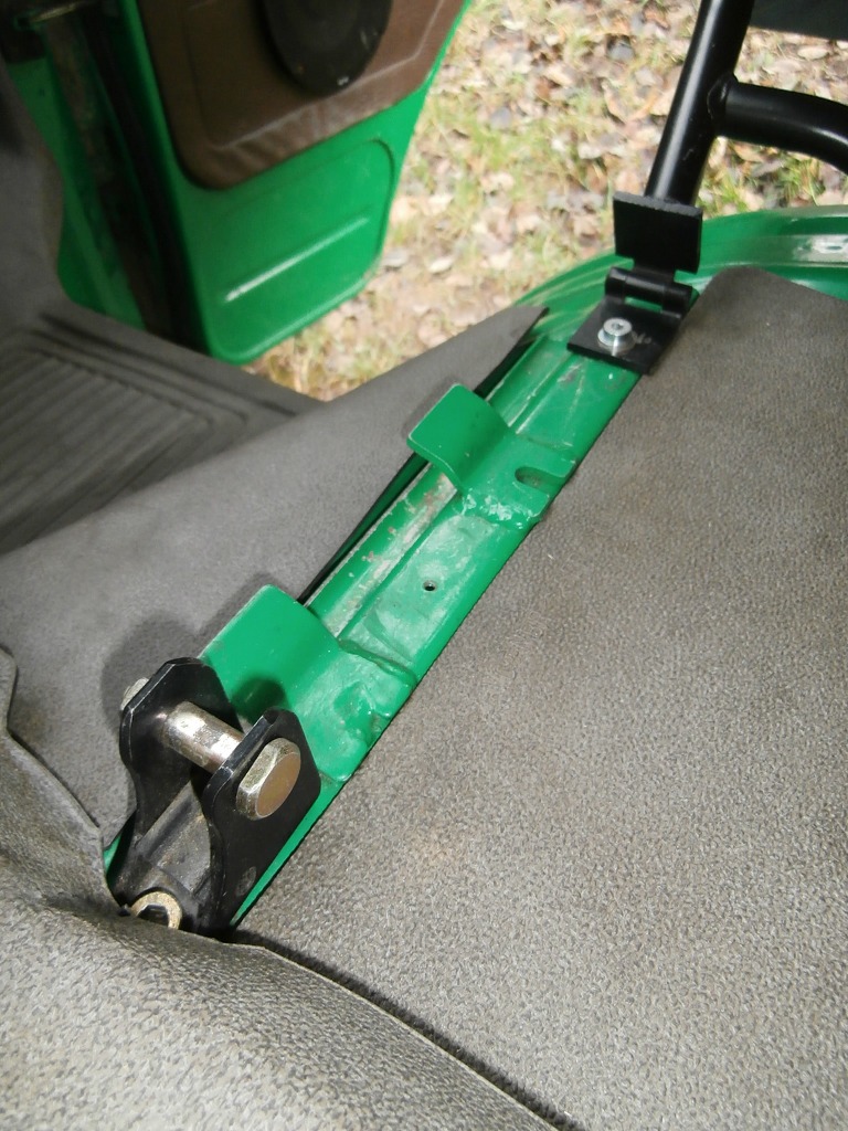

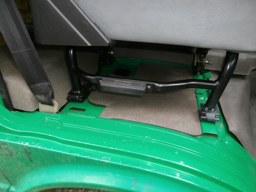

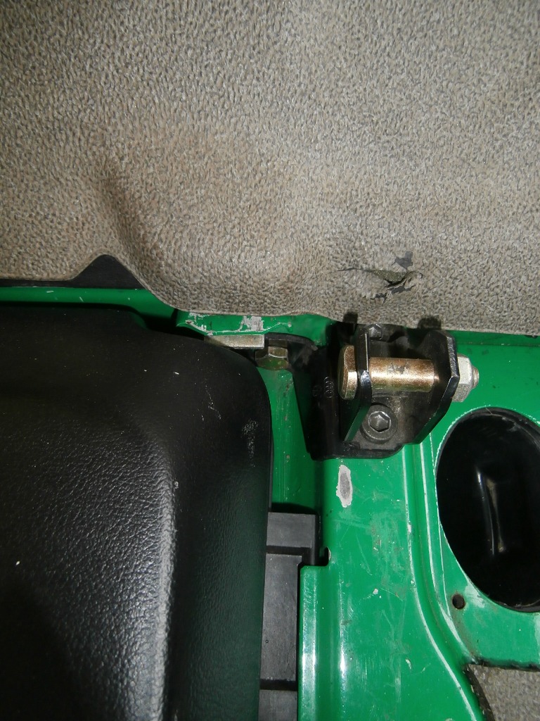

Re: Passt diese Sitzbank?

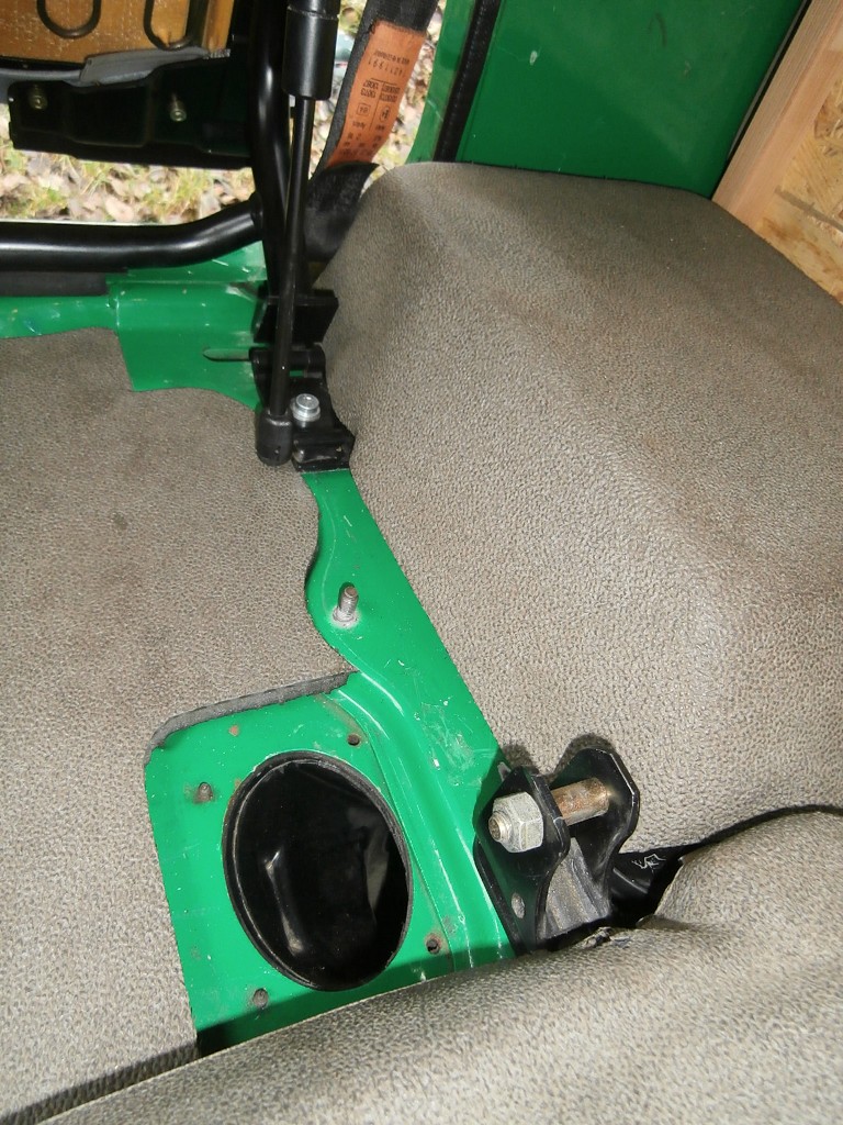

Beitragvon Anton DV 80 kW 109 PS » Dienstag 4. Februar 2020, 11:04
Zweiter Versuch Boris ....
Gruß, Anton
Beiträge: 13
Beitragvon Anton DV 80 kW 109 PS » Dienstag 4. Februar 2020, 11:10
.... und noch ein Paar ....
.... das war's Boris.
Ich hoffe ich konnte Dir helfen.
Gleichzeitig hoffe ich das ich dem Moderatorenteam nicht zuviel dateivolumen eingebracht habe.
Gruß, Anton
Beiträge: 13
Beitragvon Hitten » Freitag 7. Februar 2020, 18:16
Hallo Anton,
danke für die Bilder! Jetzt kann ich es mir tatsächlich besser vorstellen. Scheint ja wirklich keine große Sache zu sein:)
Ich kopier mir mal die wichtigen Bilder, dann kann der Therd tatsächlich gelöscht werden.
Grüße Boris

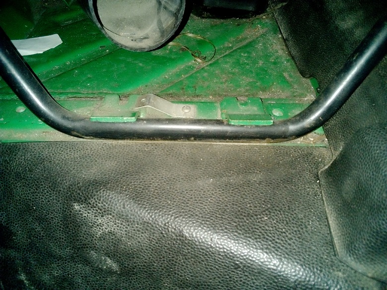

Die Sitzbank hat zwischen den zwei Beifahrersitzen eine Aussparung in der sich einmal ein Gurtschloss für den rechten Beifahrer befindet und ein mal eben der Bauchgurt für den linken Beifahrer. Wie schon erwähnt fehlt nun für den linken Beifahrer ein Gurtschloss. Das Gurtschloss vom vorherigen einzel Sitz ist immer noch an der vorgesehenen Befestigung moniert, allerdings zu kurz, um bis zum linken Beifahrersitz zu gelangen. Was habe ich nun für Möglichkeiten damit der linke Beifahrer sich ordentlich Festschnalle kann? Montagemöglichkeiten direkt an der Sitzbank für ein Gutschloss habe ich keine gefunden...
Ich freue mich schon Lösungsvorschläge von euch zu hören und schöne Pfingsten;)

Beitragvon Comonrail » Dienstag 2. Juni 2020, 19:07
Ich habe den Beckengurt an gleicher Stelle wie auch das Schloss des rechten Beifahrers geschraubt.
Dort wo die Gurtpeitsche des Fahrers angeschraubt ist, befindet sich ein paar cm weiter nach vorne unter einem Kunststoffstopfen ein weiterer Befestigungspunkt für eine Gurtpeitsche. Diese muss ca 40-45 cm lang sein. (Messe lieber selbst)
Bei Ebay gibt es etliche verschiedene Anbieter für Gurte . Wichtig das du nicht zu Kurze bestellst.

ich habe mal meine Gurtpeitsche mir Schloss gemesen -> ca. 40 cm. Den Befestigungspunkt habe ich auch gefunden. Gurtpeitsche ist jetzt montiert, in meinen Augen sieht das op aus. Mal schauen, was der :TÜV sagt. ;)
Danke für die Rückmledung!
