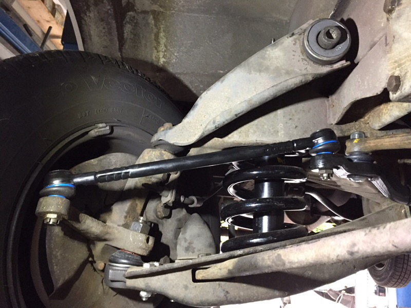

Hier der Bilderdienst für die Traggelenke....
Habe ich nämlich seit wenigen Tagen neu.
https://www.volkswagen-classic-parts.de ... unten.html
NACHTRAG ... In Sachen Traggelenke rate ich dringend davon ab, irgendwelche Billigteile zu verwenden :!:
Zum Glück gibt es die noch in originaler VW Erstausrüsterqualität. Lemförder kann ich ebenfalls bestens hierfür empfehlen, die sind aber nicht mehr erhältlich, darum VW Classic Parts :!:
Barney
VW Nummer 281 407 187 B
Unten links das neue Traggelenk
Zuletzt geändert von Barney-Nord am Samstag 28. September 2019, 17:33, insgesamt 1-mal geändert.

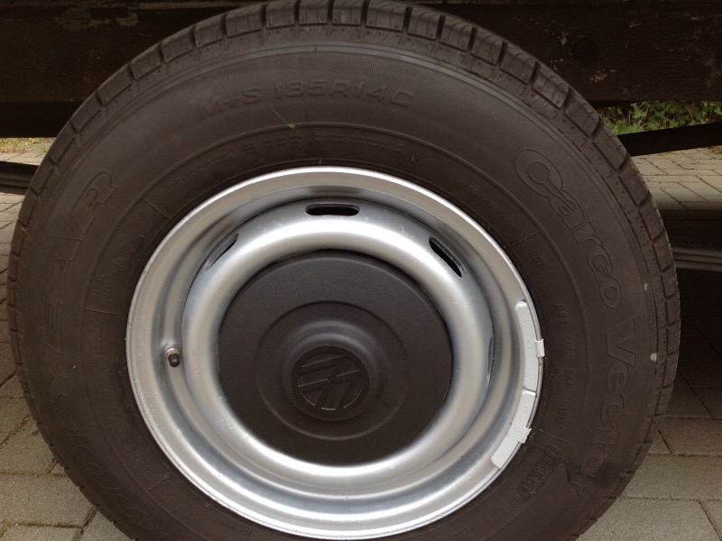

Als Allwettereifen kann ich übrigens den good year Cargo Vector Reifen bestens empfehlen :!:
Meine sind praktisch noch neuwertig, werde aber in wenigen Tagen, wenn mein zweiter Satz Felgen von der Pulverbeschichtung zurück ist, einen Continental VanContact 215 R C 112P Sommerreifen aufziehen lassen.
Wer hier regelmäßig mitlesen tut, weiß warum :drive
Gruß Barney
Allwetterreifen good year Cargo Vector
