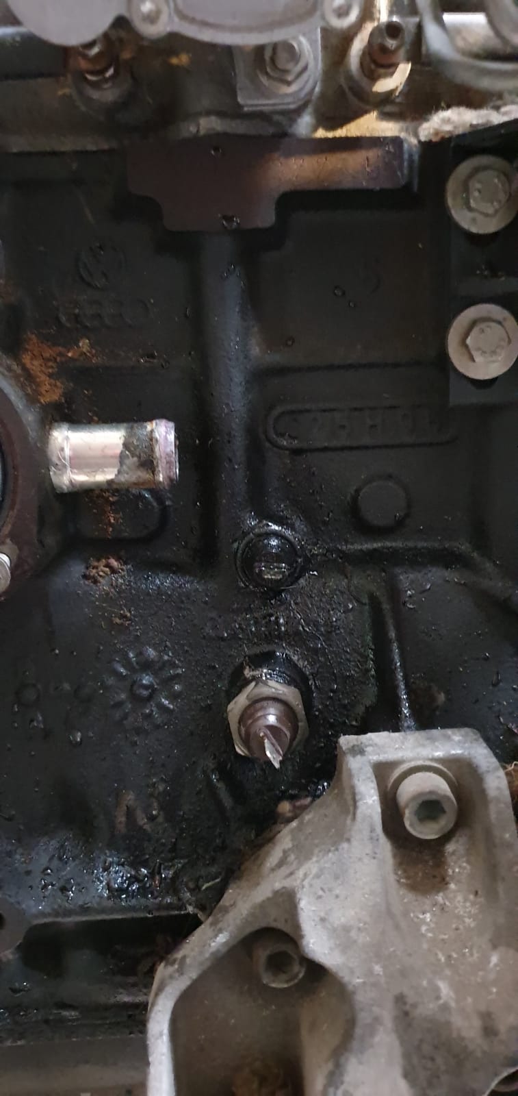

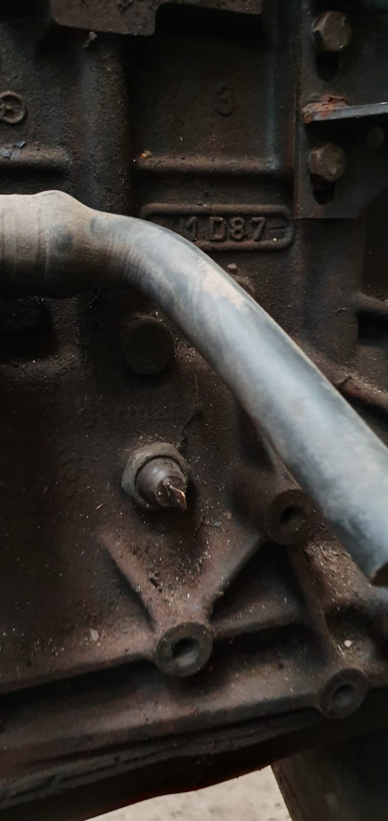

Ich habe heute der Motor aus dem Wohnmobil ausgebaut.
Jetzt ist mir aufgefallen das der neue Motor einen Sensor weniger hat .Siehe Bilder.
Kann mir da jemand helfen

Hallo Ingo!
Dein alter Motor ist ja ein ACL. Stelle mal fest, ob der neue auch ein ACL ist. Bei Turbodieseln vorher (1G, DV) war nur ein Sensor an der Fahrerseite verbaut, der andere Sensor saß im Ölfilteradapter auf der Beifahrerseite.
Es kann allerdings sein, dass du jetzt einen "Übergangs-ACL" bekommen hast, bei dem das noch nicht so ist.

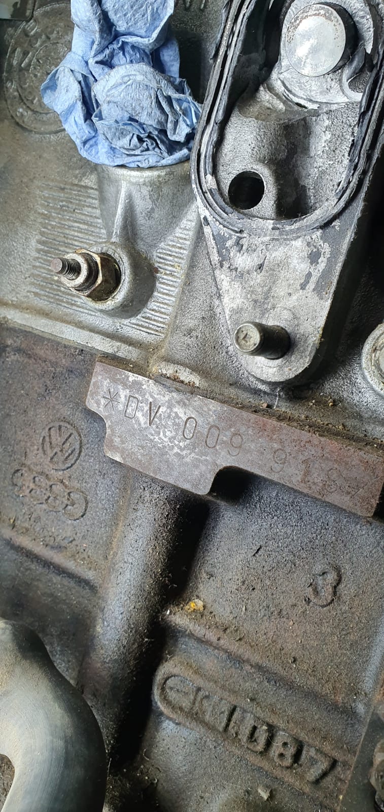

Der Motorkennbuchstabe (MKB) ist in dem flachen angefrästen Teil eingeschlagen, das man auf deinem ersten Foto sehen kann. Siehe auch WIKI unter http://www.lt-forum.de/dokuwiki/doku.php?id=start:wichtige_daten:daten_motoren#mkb_bei_6-zyl.
Beim "richtigen" ACL sitzt nicht nur der zweite Sensor ebenfalls auf der Fahrerseite, sondern er ist auch in ein Rückschlagventil eingeschraubt, das ein Leerlaufen des Ölsteigrohres beim Abstellen des Motors verhindert und so für einen rascheren Druckaufbau nach dem Anlassen sorgt.

BeitragVerfasst: Dienstag 10. September 2019, 20:44
von Master 1975
Hallo.
Ich habe jetzt mal nachgeschaut.Dummerweise steht statt ACL auf dem anderen Motor DV drauf.
Passt der jetzt trotzdem,
Re: Zahnriemen gerissen
BeitragVerfasst: Dienstag 10. September 2019, 21:54
von tiemo
Hallo Ingo!
Prinzipiell passt er schon, wenn du die Anbauteile des alten Motors verwendest, samt Ansaugbrücke, Turbolader, Kühlerlüfter und Einspritzpumpe.
Wo es Unterschiede gibt, ist am Wasserkreislauf, dem Kühlerventilator, bei den verbauten Sensoren, den Ventilstößeln und beim Zahnriementrieb.
