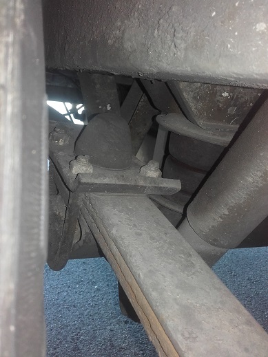

Die Blattfedern liegen nicht auf dem Anschlaggummi auf. Ich habe wie oben beschrieben ca.3-4cm Luft zwischen Feder und Anschlaggummi.
Die Feder liegt dort am Rahmen auf, wo die Aufnahmeschraube für die Haltelaschen auf der Hinterseite ist. AUf der Vorderseite hängt die Feder nach unten durch.

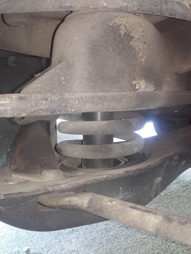

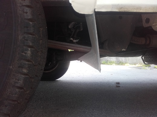

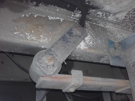

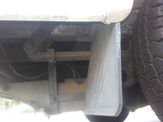

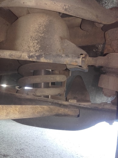

hier noch die Bilder meiner Federung vorne und hinten.
@Jabba mir stellt sich die Frage ob es möglich ist die alten Federn zu belassen und nur eine zusätzliche Luftfederung zu verbauen. Das wäre preislich um einiges günstiger. Wenn dass meine Federn nicht mehr zulassen wird mir nichts anderes übrig bleiben als die Blattfedern zu tauschen. Vorne kommen die Federn auf jeden Fall neu! Bei den 3+1 Federn benötige ich längere Bügelschrauben oder? Kannst du mir sagen wo du diese gekauft hast?
