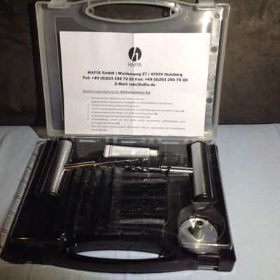

Beitragvon Barney-Nord » Donnerstag 11. Juli 2019, 23:52
Und wer den Mut hat, noch 705 Gramm zusätzlich zum Reservereifen mitzunehmen, sollte auf jeden Fall dieses Reifenreparutur Set auf so einer Asienreise dabei haben !
Damit kann man ein einfaches Loch, welches sich in der Laufläche vom Reifen befindet, selber reparieren.
Zum Beispiel wenn man sich eine Schraube in den Reifen gefahren hat, kann man diese heraus ziehen und dann mit dem Set
reparieren und weiter geht die Reise ohne Probleme ;)
Gruß Barney
