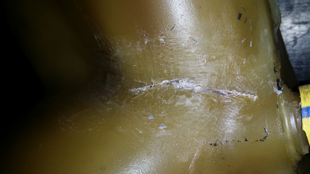

habe die tage bemerkt das ich einen riss im ausgleichbehälter habe.
Versuche es mit dem lötkolben zusammen zu schmelzen waren ohne erfolg, wenn ich dann ca. 0,5 bar druck drauf gebe reist es wieder auf
es sieht so aus als würde der behälter rundlicher, gibt es irgend eine dauerhafte lösung ?

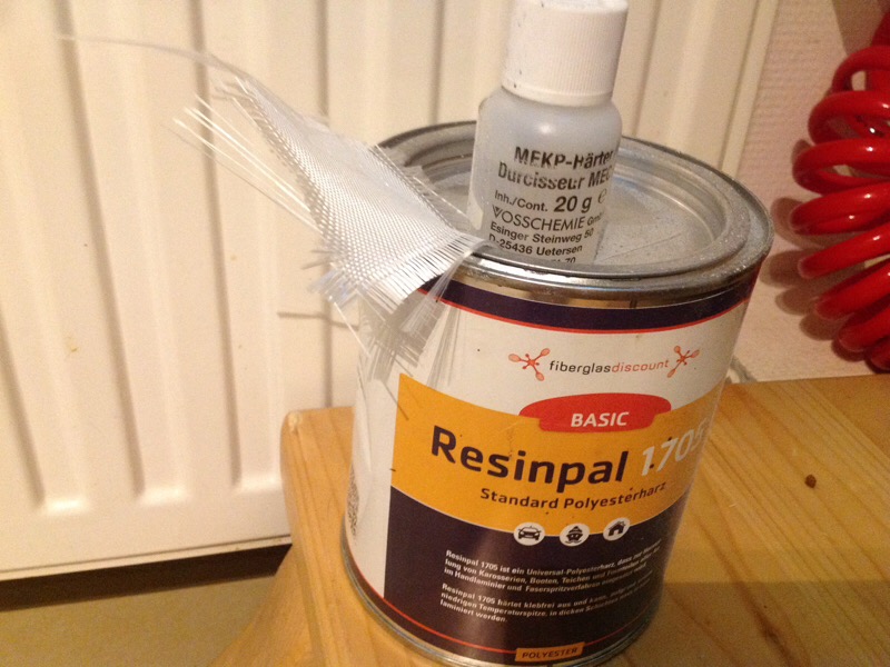

Ich habe auch einen kleinen Riß im Ausgleichsbehälter und werde es die Tage mal hiermit, siehe Bild abdichten.
Gruß Barney
Polyesterharz, Härter, und mehrere Lagen Fiberglasmatte. Die Matte muss in mehren Schichten auf den Riß gesetzt werden. Die nächste Matte muss immer ein bissel größer sein, wie die vorherigen. Ich denke so drei vier Gänge sollten reichen. Immer den vorherigen Gang komplett aushärten lassen. Und dran denken, wo die Matten drauf sollen, immer die Stellen am Behälter grob anschleifen und sorgfältig entfetten. Sonst hält das nicht ! Aber wenn du sauber arbeitest, sollte das ewig halten !

so in etwa hatte ich es mir auch gedacht bis ich heute beim abdrücken gesehen habe wie sich der behälter verformt

Versucht es nicht mit Polyester, das ist nicht fest und temperaturstabil genug! Nehmt gleich Epoxy.
Damit die Reparatur halten kann, muss man der Reparaturstelle eine Art "Formschluss" verpassen, weil sich die Harze nicht wirklich mit dem System PE/PP verbinden.
Das heißt, innerhalb des Behälters muss eine "Wurst" das Loch formschlüssig abdichten und außerhalb ebenso, zudem müssen beide "Würste" miteinander verbunden sein.
Darüber hinaus muss man, aufgrund der schlechten Haftung auf dem Originalmaterial, eine relativ große Fläche für die Verbindung vorsehen.
Und klar, jeder nicht-zylindrische Druckbehälter ist bestrebt, bei Druckbeaufschlagung in einen zylindrischen, also "rundlichen" Zustand, überzugehen. Erst beim Zylinder werden die Biegemomente in der Behälterhaut Null und das Material wird nur noch 2-dimensional auf Zug beansprucht.
Glasmatten sind sehr elastisch, allerdings ist das Originalmaterial noch mal um Zehnerpotenzen elastischer. Insofern würde der Einsatz von Glasmatten nur Sinn ergeben, wenn die Matten wie ein Verband um den gesamten Behälter gelegt würden. Ansonsten konstruiert man nur eine besonders steife Stelle, an deren Rand die Materialspannungen dann besonders groß werden (Kerbwirkung) und zum Abschälen führen.

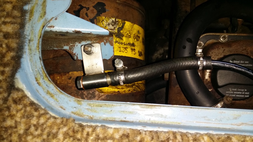

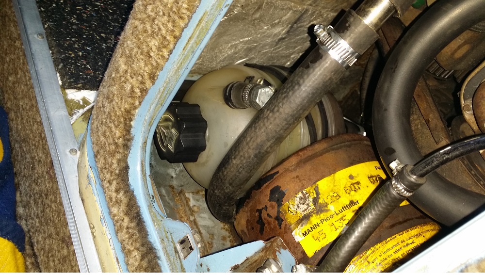

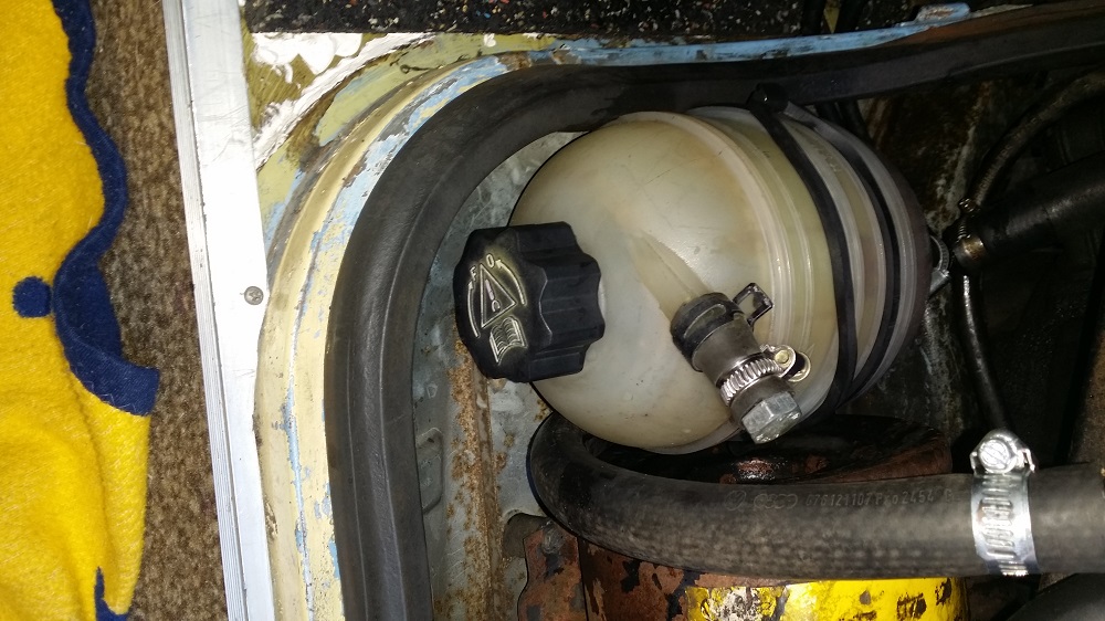

Hatte heute die Faxen dicke und habe einen anderen Ausgleichsbehälter eingebaut.
Die dicke schraube die als blindstopfen zu sehen ist, ist nicht auf dem Gewinde geklemmt----nur mal so----
Nach einer Längeren Probefahrt bin ich mit dem Ergebnis zufrieden
Muss jetzt noch einen anderen Deckel besorgen weil der, der drauf ist erst bei
1,5 bar öffnet.
Das mit der schraube zum entlüften habe ich auch für mich gelöst .
sieht zwar alles ein bisschen wüst aus aber funktioniert
Jürgen
