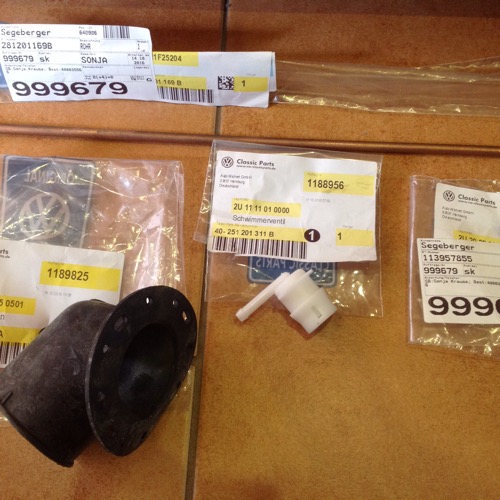

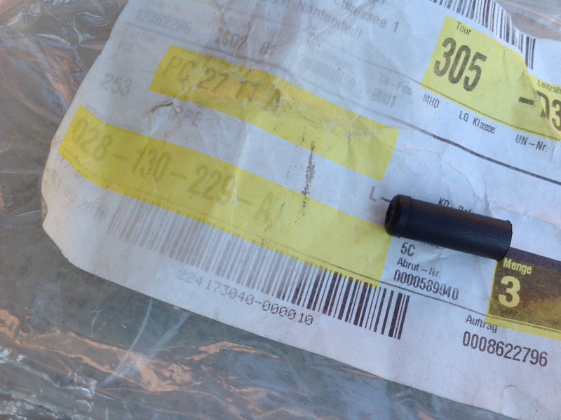

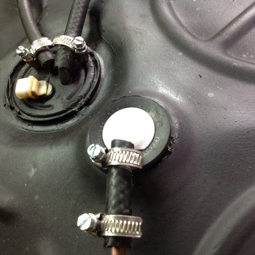

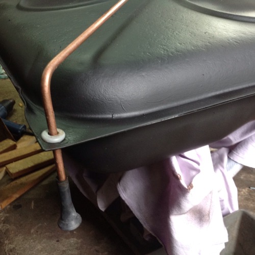

Manchmal fehlt auch die Tülle beim Entlüftungsrohr und das Rohr ist mit Dreck verstopft.
Das Entlüftungventil.
Hier das Entlüftungsventil

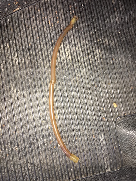

Ich habe heute nochmals einen Blick auf den Schlauch von Filter nach ESP gesehen. Vor dem Starten war der Schlauch noch leer. Da der Schlauch recht alt wirkte und fast nicht durchsichtig war dachte ich mir ich tausche diesen mal. Schlauch durchgeschnitten, vl 2 Tropfen Diesel drin. Neuen Schlauch verbaut und gestartet. Beim Starten sausten ein paar Bläschen durch. Der Diesel blieb nun auch im Schlauch und ist nicht mehr zurückgeronnen.
Die Fahrt auf der Autobahn verlief sehr gut, die gewohnte Leistung bis ca 100kmh. Schließlich konnte ich jedoch wieder einen Verlust wahrnehmen.
Sind die Bläschen beim Start normal oder wäre dies nun ein Anzeichen für die Leitungen/ Tank,etc
Den Förderbeginn könnte ich im Falle in einer Werkstätte überprüfen lassen.

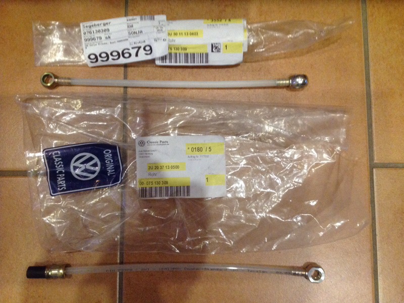

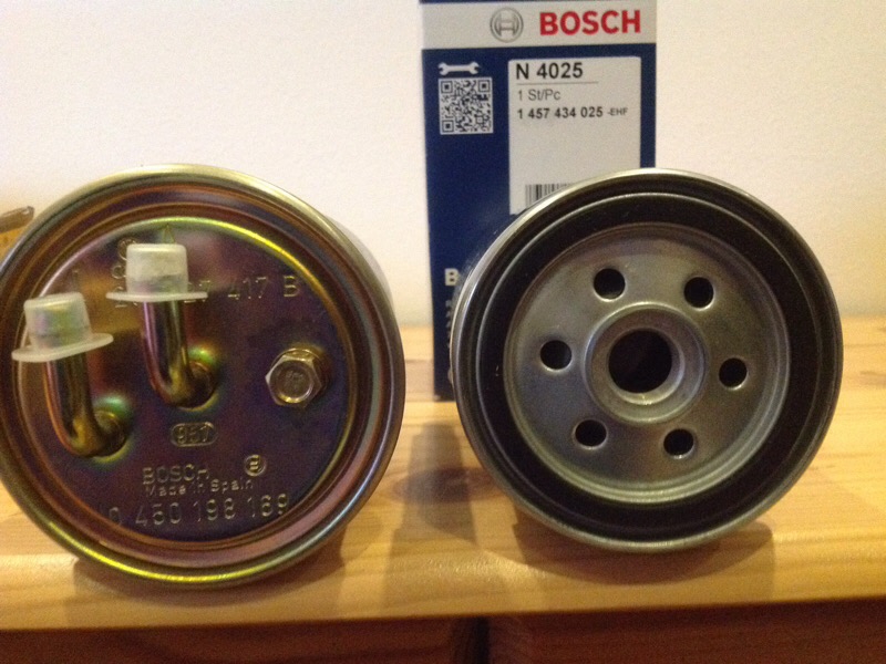

Hier mal ein Bild, der beiden Schläuche, falls jemand diese mal tauschen möchte oder muss.
Wer den Dieselfilter/Schraubbar hat, braucht den mit den beiden Ringösen.
Wer den Dieselfilter mit den beiden Anschluss-Nippeln verbaut hat, benötigt den mit der einen Ringöse !
Gruß Barney
Links mit Anschlussnippeln, rechts schraubbar
Oben für schraubbaren Dieselfilter... Unten für den mit den beiden Anschlussnippeln

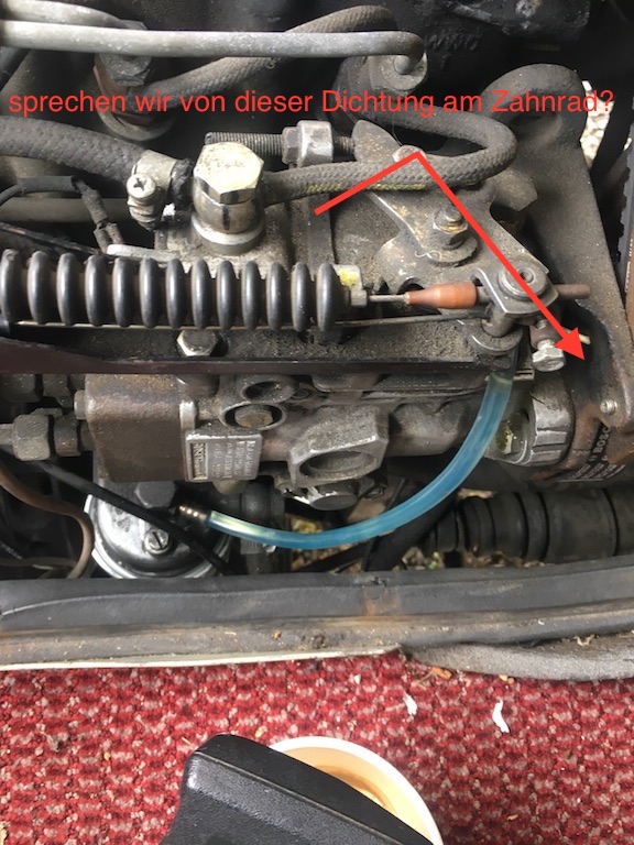

Also ich würde nun auf Grund der neuen Filter/Abscheider erstmal schauen ob die richtig fest geschraubt sind.
Dann schauen, ob du eventuell eine Undichtigkeit an der Einspritzpumpe/ESP hast.

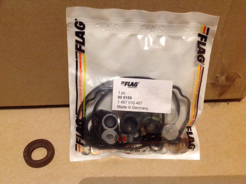

Der Hauptverdächtige ist erstmal der Simmerring / Dichtring an der Welle, an welchen das Zahnrad befestigt ist.
Oft ist dieser der Übeltäter und lässt sich sogar ohne den Ausbau der ESP tauschen.
Manche LTler ( insbesondere die, welche eine ESP Sanierung anbieten ) nennen das "Buschreparatur", aber diese Diskussion möchte ich nicht noch einmal führen !
Für mich ist diese Buschreparatur erst einmal ausreichend, allerdings besteht die Gefahr, dass das Problem einige Zeit später erneut auftreten könnte, aber das ist erst einmal rein hypothetisch !
Manchmal ist die Welle, welche von dem Dichtring abgedichtet wird, auf welcher das Zahnrad mit dem kleinen Zahnriemen befestigt ist, ausgeschlagen bzw. defekt. Aber das ist wie gesagt, erst einmal rein hypothetisch.
Ich muss mal kurz in mein Lager schauen, dort habe ich noch so einen Dichtring von Bosch auf Lager und kann dir hier mal ein Bild davon zeigen und wenn ich weiß , welche ESP du verbaut hast, die richtige Artikelnummer geben.
Ich schaue mal, wo ich den liegen habe.
Im übrigen sollten auch alle restlichen Schraubverbindungen insb. auch die, welche den durchsichtigen Schlauch befestigen überprüft werden.
Vielleichtist ist auch einfach nur ein Dichtring defekt. Hast du die Dichtringe mit erneuert ?
Hast du einen original Schlauch, siehe Bild in meinen vorherigen Beitrag verbaut oder dir selber etwas gebastelt ?
Auch hier könnte eine Undichtigkeit bestehen.
Aber mein Gefühl sagt mir eher, das es der Wellendichtring / Simmering ist.
Kann aber auch eine andere Dichtung der ESP sein. Dann muss die ESP ausgebaut werden und zum Beispiel beim Boschdienst neu abgedichtet werden.

Beitragvon Barney-Nord » Samstag 22. Juni 2019, 23:16
Habe gerade ml geschaut...

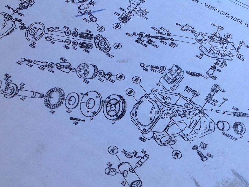

Auf die schnelle finde ich nur den gesamten Dichtsatz für die ESP vom 1983er DW Motor
Irgendwo habe ich noch den einzelnen verpackten Wellendichtring von Bosch, finde den aber nicht auf die schnelle.
Und wer technisch eine wenig begabt ist, ein wenig Geduld hat und gerne bastelt kann die ESP auch selber mit dem Dichtsatz abdichten. Ist kein Hexenwerk, auch wenn bestimmte Leute dieses gerne behaupten, aber jeder Verkäufer möchte natürlich seine Ware gerne verkaufen ;)

ESP Dichtsatz... Hab ich mal bei eBay gekauft.

Axo, ganz vergessen... Die Leckölleitungen würde ich mir als Meterware bei VW kaufen.
Hat ein guter Händler immer auf Lager !
Klar, geht bestimmt auch irgendwo nen bissel günstiger, muss jeder selber wissen.

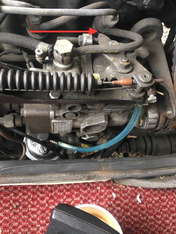

Also ich würde nun auf Grund der neuen Filter/Abscheider erstmal schauen ob die richtig fest geschraubt sind. Also Filter sind fest
Dann schauen, ob du eventuell eine Undichtigkeit an der Einspritzpumpe/ESP hast. Ich habe gerade die ESP betrachtet und konnte erstens mal feststellen, dass nun im Schlauch weiterhin Diesel zu sehen ist im Vergleich zu gestern.
Der erste Schlauch von EsP zur ersten Düse ist butterweich und kann mit minimalem Aufwand abgesteckt werden, nicht dicht!
Gibt es eine schönere Lösung als den Schrauben in der letzten Düse? Blindkappe?
Ich habe vorerst den alten Schlauch abgezogen und durch einen neuen ersetzt (hatte keinen griffbereit), jedoch werde ich mir den auf deinem Bild bestellen und verbauen inklusive neuen Dichtungen
Gruß Barney

Schlauch undicht
schlauch undicht.jpg (176.13 KiB) 24914-mal betrachtet

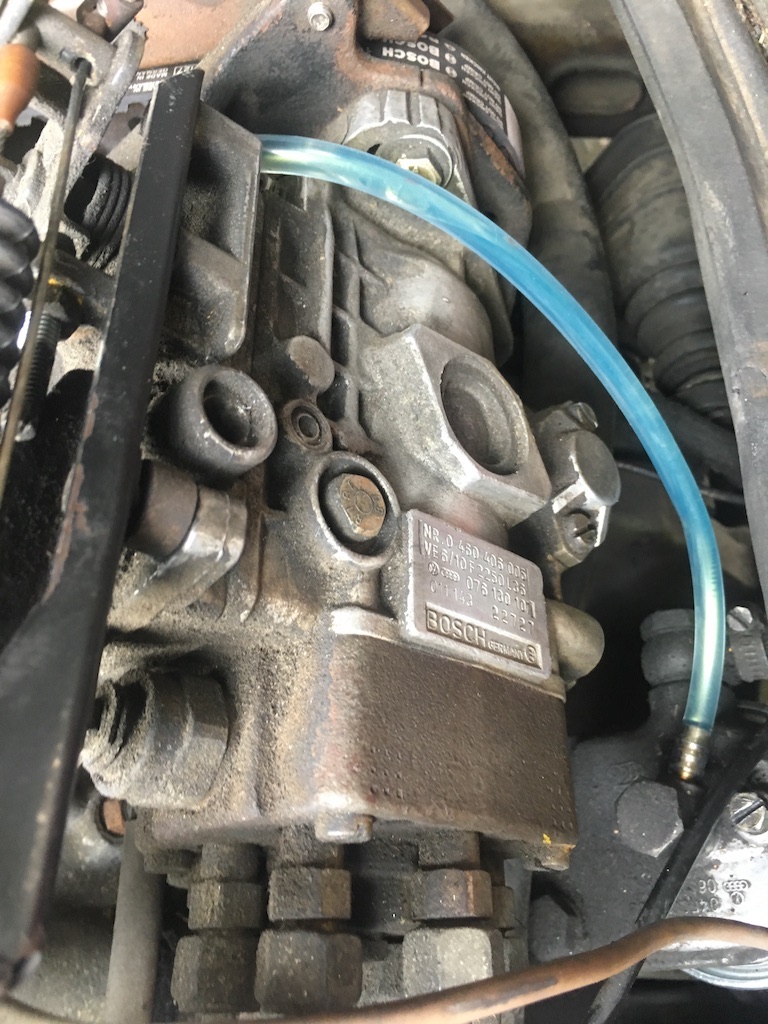

Beitragvon OScarLT » Sonntag 23. Juni 2019, 14:08
NR. 0 460 406 005
VE 6/10F2250L36
076 130 107
011143. 22727
BOSCH Germany
Das wäre die Bezeichnung der Pumpe
Bezeichnung Pumpe.jpg (251.6 KiB) 24913-mal betrachtet

Ich fang mal oben an...
1.
"Ich habe gerade die ESP betrachtet und konnte erstens mal feststellen, dass nun im Schlauch weiterhin Diesel zu sehen ist im Vergleich zu gestern. "
Mit der Aussage kann ich wenig anfangen !
Die Aussage müsste heißen... "Es gibt nun keinerlei Luft mehr in dem Schlauch, vor allem nicht oben an der ESP"
2.
"Der erste Schlauch von EsP zur ersten Düse ist butterweich und kann mit minimalem Aufwand abgesteckt werden, nicht dicht!"
Muss natürlich getauscht werden !
3.
"Gibt es eine schönere Lösung als den Schrauben in der letzten Düse? Blindkappe?"
Ja gibt es, siehe Bild ... VW Nummer siehe Bild !
4.
"Ich habe vorerst den alten Schlauch abgezogen und durch einen neuen ersetzt (hatte keinen griffbereit), jedoch werde ich mir den auf deinem Bild bestellen und verbauen inklusive neuen Dichtungen"
Wenn der neue Schlauch "zu weich" ist, wirst du Probleme bekommen, da sich der Schlauch dann zusammen zieht und natürlich weniger Kraftstoff durchlässt. Zudem ist es auch nicht wirklich sicher, das dieser an den Anschlüssen richtig abdichtet.
Der Originalschlauch ist aus einem extra hartem Kunststoff und kann sich nicht zusammen ziehen !
5.
Die Dichtung am Gashebel ist jetzt erst einmal unwichtig, solange sie dicht ist !
6.
Nein wir sprechen nicht von dieser Dichtung, siehe dein Bild, sondern von der Dichtung Nummer 3, ganz rechts im Bild ,welche die Welle Nummer 12 , ganz links im Bild, abdichtet. Sagt ja auch schon der Name "Wellendichtring" !
Viel Erfolg
Barney
Ganz links Welle Nr.12, ganz rechts Wellendichtring Nr.3
Dichtkappe VW Nr. 028 130 229 A
