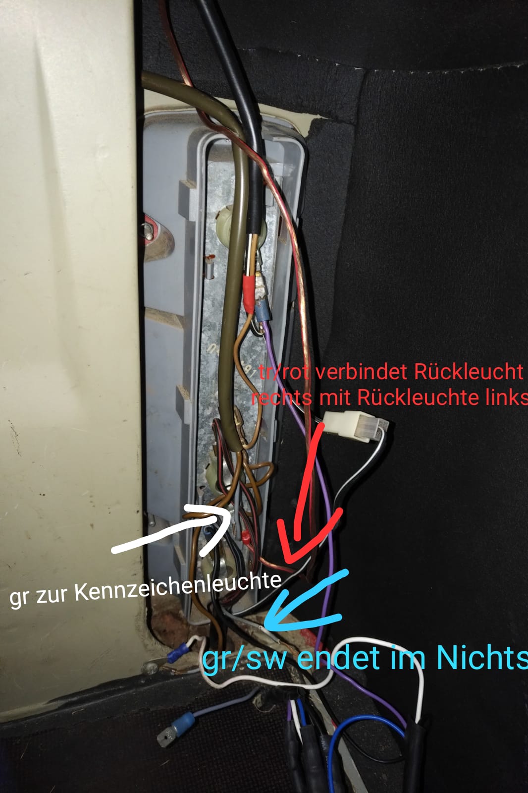

Außerdem habe ich das ganze Theater mal dazu genutzt genauer unter die Lupe zu nehmen, was der Vorbesitzer alles angestellt hat mit der Elektrik. Einiges habe ich schon rausgeworfen, bei einer Sache muss ich aber mal euren Rat einholen.
An der Rückleuchteneinheiten links endet ein grau-schwarzes Kabel im Nichts, siehe angehängtes Bild. Ich habe das Kabel bis an die Zentralelektrik verfolgt, es steckt in F9, Rückleuchte links. Komisch, denke ich erst, die Rückleuchte hat bis zum Kabelbrand einwandfrei funktioniert. Da fällt mir folgendes auf: Am Stecker der linken Rückleuchte hängen zwei Kabel: ein graues, das zur Kennzeichenbeleuchtung führt und ein transparent-rotes, das mit der rechten Rückleuchte verbunden ist. Offenbar bekommen beide Rückleuchten und die Kennzeichenbeleuchtung ihren Strom über die rechte Rückleuchte. Frage deshalb: Ist das normal so? Und wenn nicht: Gibt es irgendeine vernünftige Erklärung, warum das so verkabelt ist?

jphilipp hat geschrieben:@Christian Anner: Der Werkstattmensch wüsste sicherlich Rat, aber er ist kein LT-Experte und bräuchte da auch erstmal Zeit für, die er aktuell nicht hat. Geschmort haben v.a. die Kabel am Lichtschalter Abblendlicht. Was, wie ich jetzt gelesen habe, Sinn macht, weil dort viel zu viel Strom über den Schalter läuft wenn alle Verbraucher eingeschaltet sind. Unsicher bin ich mir, ob zwischen ZE und den Lichtern selbst irgendwas in Mitleidenschaft gezogen ist. Sieht auf den ersten Blick nicht so aus, aber who knows...
Nach Einlesen und mit einigen Leuten sprechen ist mein Plan jetzt: Die betroffenen Kabel austauschen (sind natürlich auch Nachbarkabel in Mitleidenschaft gezogen worden), die Zentralelektrik tauschen, die Schalter von Abblendlicht und Nebelschweinwerfer tauschen und einen H4-Booster installieren, um die Schalter künftig zu entlasten. Danach müssten wir doch eigentlich auf der sicheren Seite sein, oder?
Huhu Jan
Eigentlich schon.
Bei BJ 81 müsstest Du eigentlich ein Lichtrelais in der Zentralelektrik verbaut haben, das Entlastet den Schalter eigentlich.
Normal werden über den Lichtschalter ja nur die Stand/Rücklichter und das Plus für Abblend oder Fernlicht geschalten. Die Umschaltung erfolgt dann durch das Relais auf der ZE.
Aber wie du schon gesagt hast, wer weis, wer da alles schon rumgebastelt hat. Dein Lösungsansatz ist auf alle Fälle nicht verkehrt und macht, auch beim Umbau auf H4 Scheinwerfer sinn und bringt auch noch ein wenig Meter mehr Sicht auf der Straße.
Übrigens ist die Kabelbastelei am Rücklicht nicht original. Da wurde ein Lautsprecherkabel verbaut um wohl irgendeinen Defekt zu "reparieren" kommt leider häufiger vor ;/

Re: Kabelbrand in FW Bj82 - Kabelbaum gesucht!
BeitragVerfasst: Dienstag 25. Juni 2019, 09:04
von tiemo
Hallo Jan!
jphilipp hat geschrieben:An der Rückleuchteneinheiten links endet ein grau-schwarzes Kabel im Nichts, siehe angehängtes Bild. Ich habe das Kabel bis an die Zentralelektrik verfolgt, es steckt in F9, Rückleuchte links. Komisch, denke ich erst, die Rückleuchte hat bis zum Kabelbrand einwandfrei funktioniert. Da fällt mir folgendes auf: Am Stecker der linken Rückleuchte hängen zwei Kabel: ein graues, das zur Kennzeichenbeleuchtung führt und ein transparent-rotes, das mit der rechten Rückleuchte verbunden ist. Offenbar bekommen beide Rückleuchten und die Kennzeichenbeleuchtung ihren Strom über die rechte Rückleuchte. Frage deshalb: Ist das normal so? Und wenn nicht: Gibt es irgendeine vernünftige Erklärung, warum das so verkabelt ist?
Vermutlich hat mit der einen Leitung mal irgendwas nicht funktioniert, sodass sie einfach abgeklemmt wurde und die beiden Rückleuchten mittels des klar/roten Lautsprecherkabels miteinander verbunden wurden.
Das ist so natürlich nicht vorgesehen, denn linke und rechte Seite der Fahrzeugbeleuchtung müssen aus Sicherheitsgründen getrennt abgesichert sein, damit im Falle eines Kurzschlusses hinten nicht alle Lampen ausgehen.
Du kannst ja mal messen, ob bei Standlicht an dem Kabelende Spannung anliegt. Falls ja, kannst du alles wieder original verbinden. Falls nein, könntest du prüfen, ob am entsprechenden Anschluss F9 der ZE (Zentralelektrik) noch Spannung ankommt, falls nein, ob am zugehörigen Sicherungshalter (S14, 8A) oben und unten, bzw. ob das linke Standlicht vorne noch funktioniert.

BeitragVerfasst: Dienstag 25. Juni 2019, 13:55
von jphilipp
Hallo an alle,
danke erst mal für eure Antworten! Ich mache mal eins nach dem anderen.
@Christian: Okay, gut zu wissen, danke. Bei der H4-Booster-Sache bin ich mir noch ein bisschen unsicher, wie ich die Nebelscheinwerfer da einbinden muss. Sind die relevant für den Umbau? Und hat jemand eigentlich Erfahrung mit "Plug&Play" H4-Relaissätzen? Gibt's da überhaupt was für LTs? H4-Booster.de ist leider funkstill im Moment...
kann auch "teiloriginal" sein. Und damit meine ich vom Feuerwehrumbauer eingefügt.
Bei meinem sind "haufenweise" Zusatzrelais+Verkabelung verbaut, für z.B. Blaulichter, Signalhorn, Funk, Tür+Rollokontakte, Rückfahrpiepser und und...
@Josef: Ebenso hier, wenn auch nicht ganz so viel. Ich habe da jetzt im Zuge der Elektrik-Überholung mal ein bisschen aufgeräumt. Einiges davon ist in der Zwischenzeit auch zweckentfremdet worden. Kann man an sich ja niemandem verdenken, wäre aber schön, wenn man wieder aufräumt, bevor man verkauft. Da sind natürlich so Details, auf die ich als Laie beim Kauf nicht geachtet habe / achten konnte. Jedenfalls ist der Verdacht wahrscheinlich nicht unbegründet, dass die die Verschmorung auch irgendwie damit zusammenhängt.
@Tiemo: Danke für die Hinweise, sobald alles andere wieder ordnungsgemäß verkabelt ist, werde ich das mal tun.

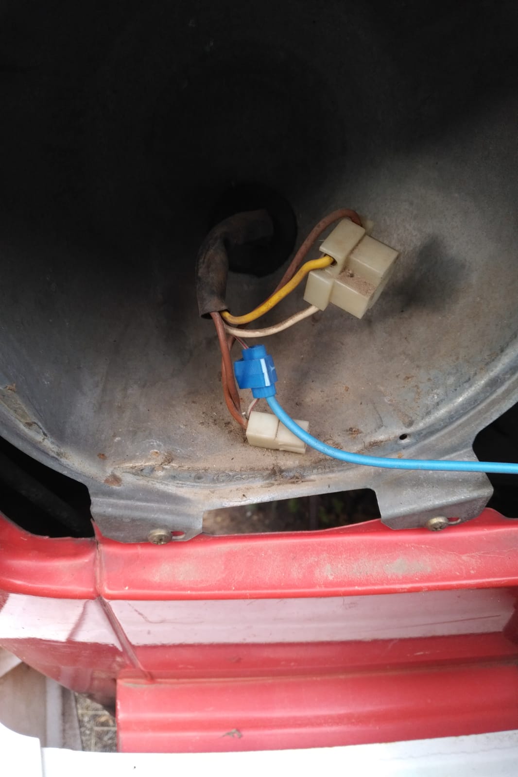

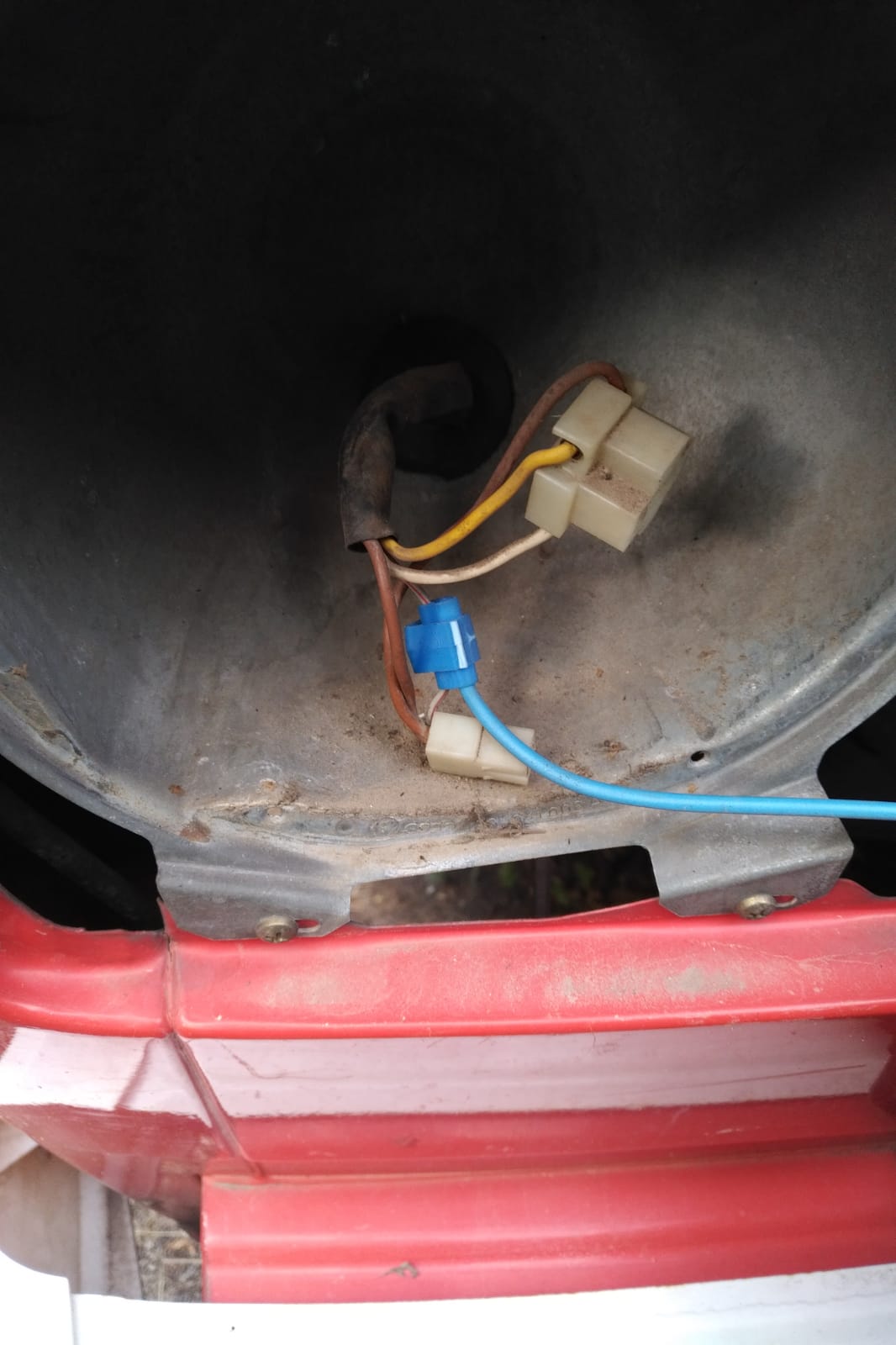

Habe heute noch das hier entdeckt. Eigentlich klar, an S14 hängt ja auch Standlicht links, habe nicht soweit mitgedacht. Aber ist das nun Zufall, dass das Standlichtkabel geschmort hat?...
WhatsApp Image 2019-07-07 at 21.31.55.jpeg (109.92 KiB) 20121-mal betrachtet
Naja, werde wohl nicht weiterkommen ohne jetzt erstmal zu prüfen, warum der Vor-vorbesitzer (der Vorbesitzer war es nicht, mit dem hatte ich inzwischen Kontakt) das so gemacht hat. Meine erste Vermutung war, dass die Überbrückung hinten und vorne irgendetwas mit der vom Vorbesitzer nachgerüsteten Anhängerkupplung zu tun hat (evtl. falsch gesteckte Kontakte, die dann fehlinterpretiert wurden), aber offenbar ist die ganze Problematik schon älter.
BeitragVerfasst: Sonntag 7. Juli 2019, 22:57
von tiemo
Ich vermute nicht, dass die beiden Brücken der Grund für das Schmoren des Standlichtkabels waren, falls sie in Ordnung sind. Falls sie natürlich blöd verlegt sind und irgendwo gequetscht wurden, über scharfe Kanten liefen oder an heißen Teilen entlang, könnte es doch an ihnen liegen. Die Stellen würde man dann aber auf Anhieb erkennen können.
Linkes und rechtes Rück- bzw. Standlicht zu verbinden, ist nicht so schlimm, eine Standlichtbirne hat ja nur 4W und eine Rücklichtbirne nur 5W. Das entspricht einem Strom von ca. 0.5A, der macht kein Kabel heiß. Aber bei dem Pfusch gibt es bestimmt noch Stellen, die du nicht gesehen hast und wo der Kurzschluss stattfand. Vielleicht auch in der Anhängersteckdose oder dort, wo selbige angeschlossen wurde (meist unter dem LT am Längsträger).
Das dachte ich mir, für mein Laienhirn aber dann doch zuviel Zufall um nicht nochmal nachzufragen. Das blaue Verbindungskabel lief hinterm Grill vorne entlang, war zwar einer dieser heißen Tage letztens als es passiert ist, aber das Kabel sieht an sich auch i.O. aus, also nee.
Was meinst du denn mit angeschlossen am Längsträger? Die Steckdose (7-polig) holt sich ihren Strom von Steckverteilern an der linken Rückleuchte wenn mich nicht alles täuscht...
