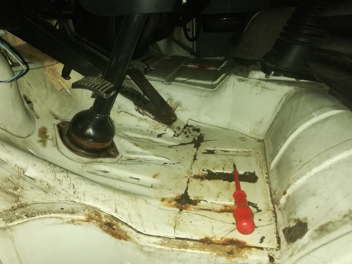

Hallo hatte Wasser im fuss Raum und möchte jetzt alles neu machen!

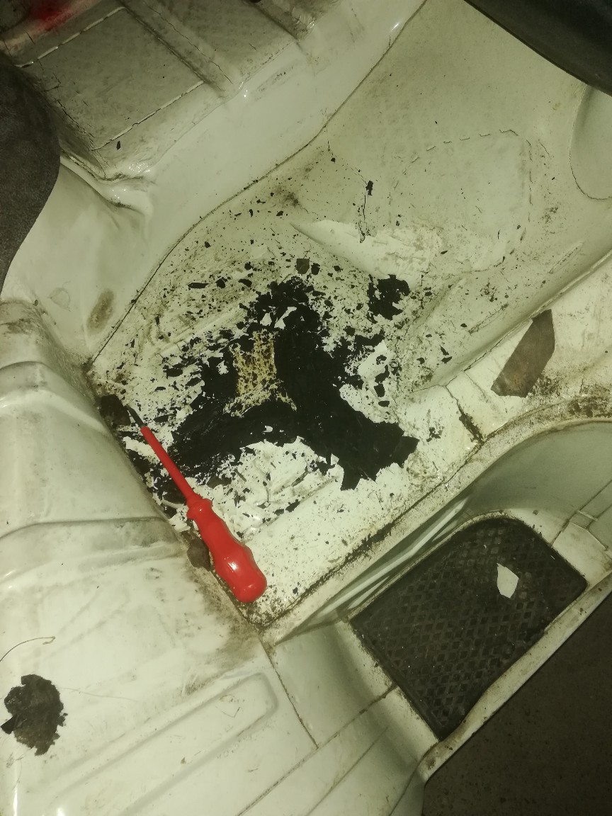

Hab schon ein wenig den Lack a gekratzt und unter dem weißen Lack kommt was schwarzes hervor darunter wird es wieder weiß wollte fragen was das schwarze ist is das bitumen oder eine Isolierung das Boden blech ist nicht durch aber es gehört neu lackiert!!
Bitte um eure Hilfe
Danke LG Richard

das sind Bitumenplatten zur Entdröhnung. Wo man Rost sieht, sind sie bis aufs Blech gerissen und es kann Wasser eindringen und rosten. Kann man mit Owatrol behandeln. Unter der Matte muss es ja nicht "schön" aussehen...

OK danke werde die Sitze ausbauen und die sitzbank und alles rauskratzen dann schleifen und grundieren dann sollte das wieder passen denk ich hoffe es ist nicht dur h!!
Aber bingwstern mal mit den Schrauben Dreher reingefahren und denke es is nicht durch aber höchste Zeit was zu machen!!
