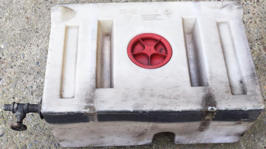

Hallo an alle und (zwar etwas spät) ein gesundes und frohes neues Jahr,
da ich unter meinen LT einen Abwassertank montieren möchte, habe ich mal eine Frage zu dem auf dem Bild:
Sehe ich das richtig, dass dieser auf der linken Seite sitzt und die Aussparrung für das Gestänge der Handbremse ist? Kann das Reserverad dort bleiben, oder muss es weg? Weiß jemand wie viel Liter dieser Tank fassen kann?

Servus Thorben!
Ich verwende vermutlich den selben Tank fürs Frischwasser. Der hat ca 72 Liter, was man mit der Formel l x b x h : 10 einfach überprüfen kann. Das Reserverad wird weg müssen. Ich habe mich jetzt 350000 Km lang drüber geärgert und es nie benötigt. Falls ich einen Platten haben sollte, wird der an Ort und Stelle gestoppelt oder es geht mit fünf Rädern weiter. Beim langen Radstand geht es sich mit der Handbremsstange nicht so gut aus und man muß es durch ein benachbartes Loch führen. Das Scheuern gibt manchmal ein böses Geräusch bei der Betätigung und stört etwas. Da Du sowieso ein "getuntes" Handbremsgestänge hast, ist das alles kein Problem!

Es gibt für die rechte Seite einen ähnlichen Tank mit 52 Liter Volumen, welchen ich fürs Abwasser verwende.

Hallo Thomas,
ich danke dir für deine fachkundige Anwort. Ich habe den Tank jetzt günstig gebraucht gekauft. Benutzen werde ich ihn für Abwasser. Ich glaube das mit dem Handbremsgestänge wird kein Problem, dass kriege ich schon irgendwie montiert.
Für Frischwasser will ich mir einen neuen auf die rechte Seite bauen.
