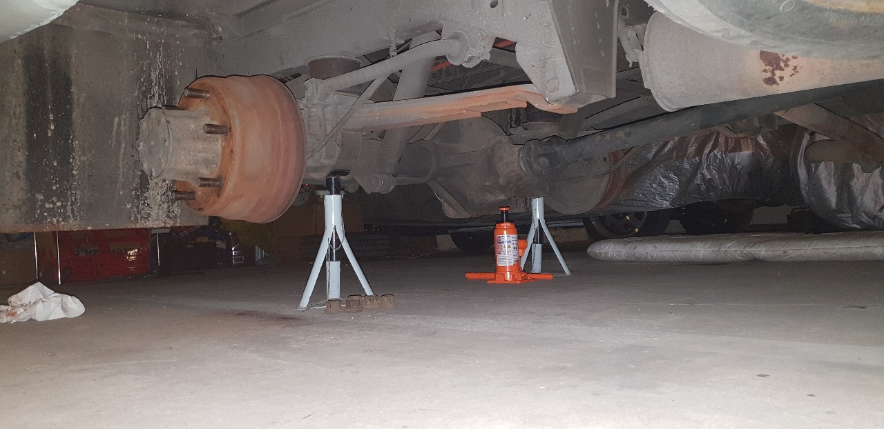

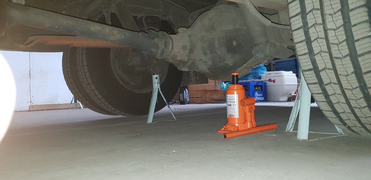

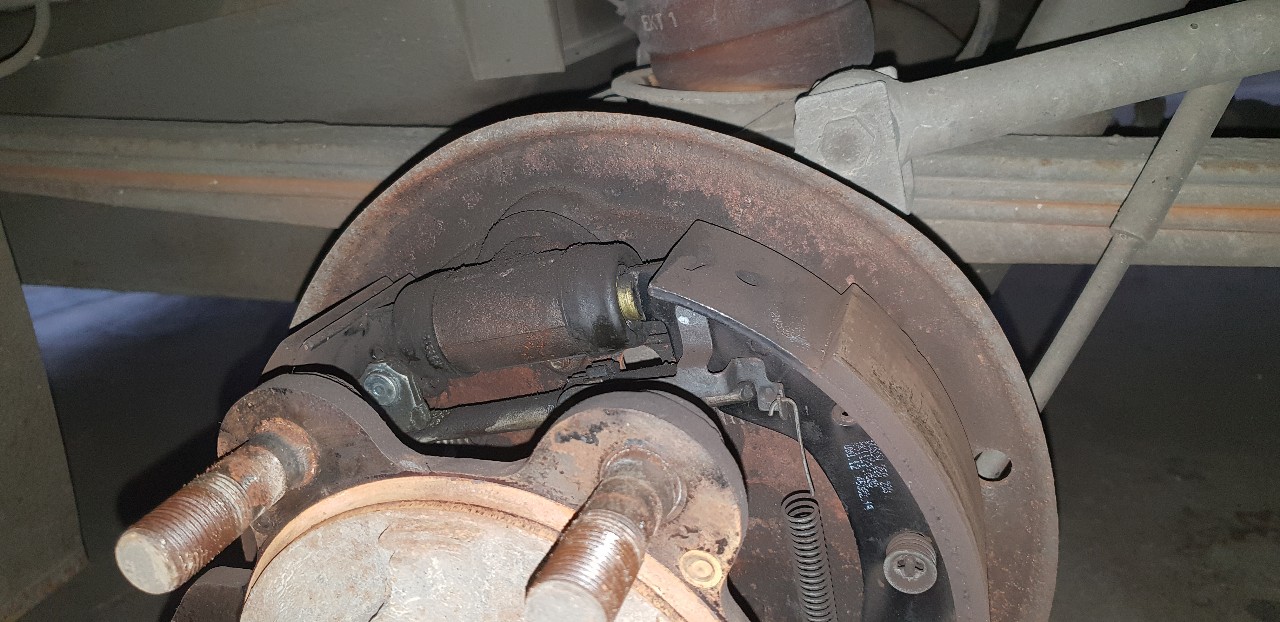

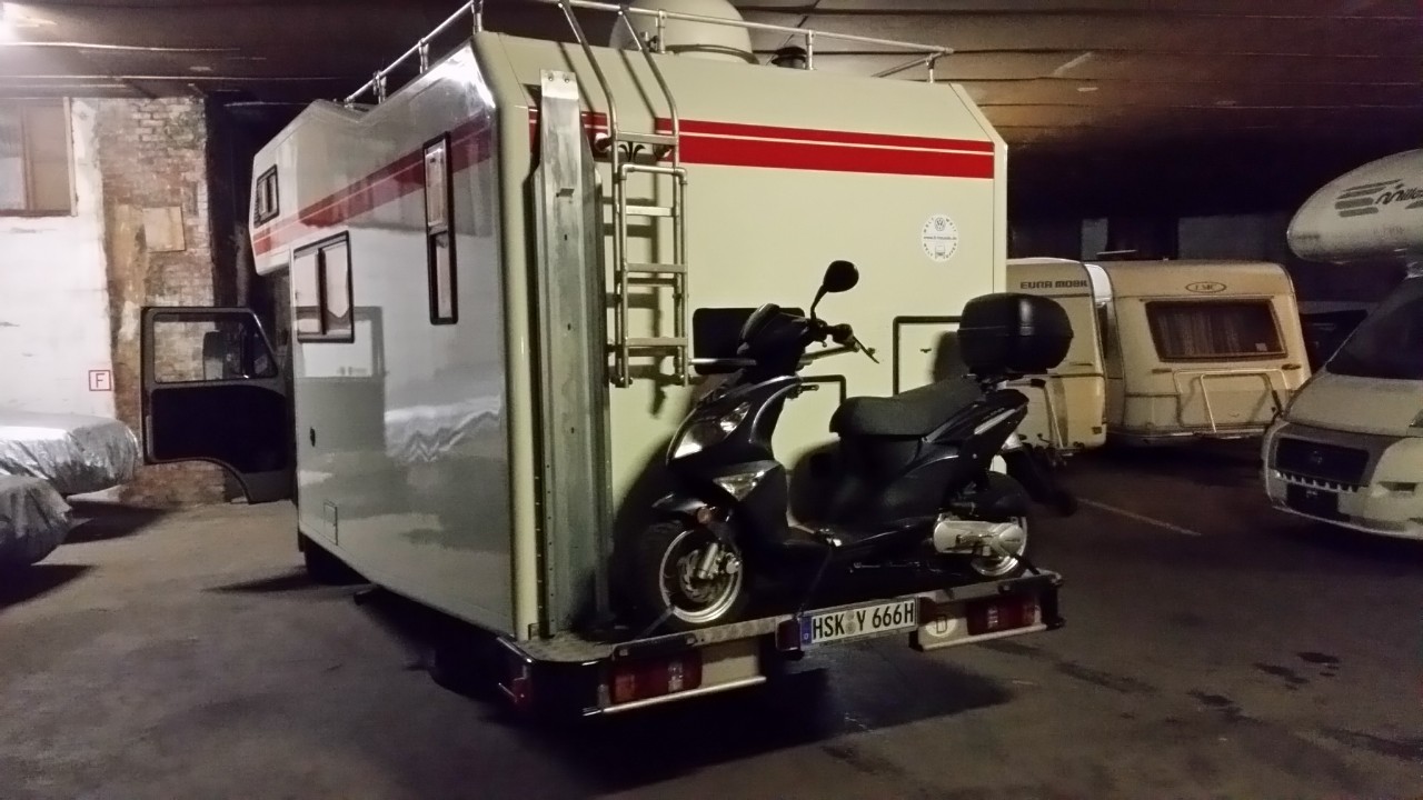

Re: Luftfederung, wo gibt es die?
BeitragVerfasst: Dienstag 18. Dezember 2018, 21:17
von frarit
Ok danke für eure Antworten.
Ich bin aber jetzt nicht wirklich schlauer.
Bei mir sieht es so aus:
Ich hoffe man erkennt was.
Was würdet ihr hier empfehlen?
Zur Info: LT 40 mit Niesmann Aufbau und deshalb immer unter Volllast auf der Hinterachse wegen dem Moped.
Gruss Frank
BeitragVerfasst: Dienstag 18. Dezember 2018, 21:54
von Joerg
meine Empfehlung hast Du ja sicher gelesen, mach die verstärkten Bulleneier rein und Dein Auto kommt wieder ordentlich höher und fährt sich viel stabiler.
Jörg
