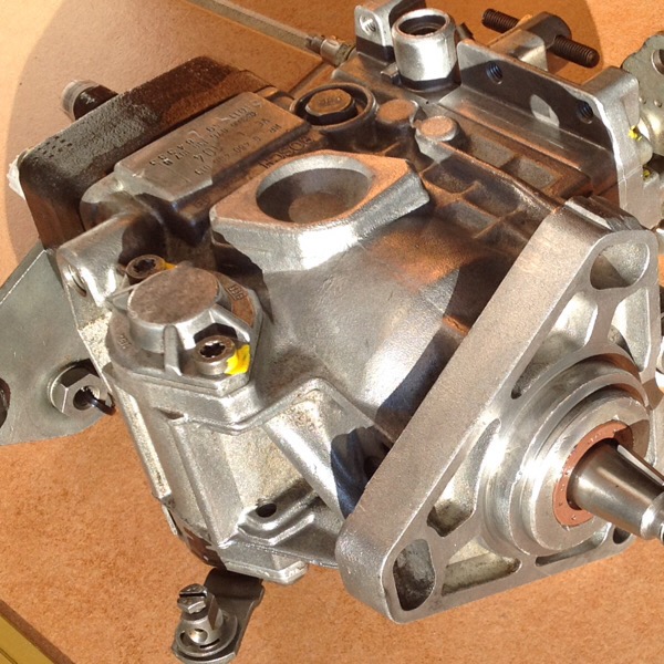

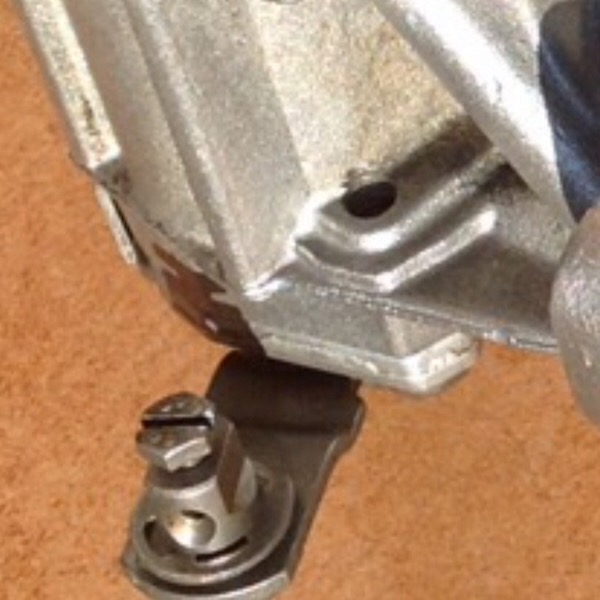

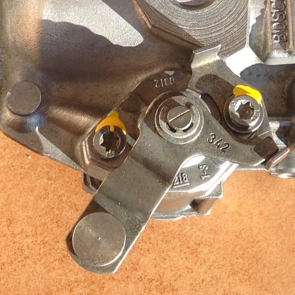

Beitragvon Barney-Nord » Dienstag 25. September 2018, 00:23
Moin Zusammen
Tiemo meint wohl den Hebel unten an der Einspritzpumpe, siehe Bild.
Hier auf dem Link isses auf der Zeichnung Nr. 39
http://dieselcatalog.online/en/bosch/04 ... 06013.html
Vielleicht hilft die Zeichnung ja bei der Problemsuche.
Falls du eine andere ESP hast, einfach mal die Nummer im Netz eingeben.
Gruß Barney
EDIT... Habe noch ein Bild gefunden und angehängt...
Hier habe ich gerade noch ein besseres Bild gefunden und mein Anschlaghebel hat die Nummer 1 461 901 342, gibt wie gesagt drei verschiedene !
Hier nochmal deutlicher zu sehen...
Unten im Bild der Anschlaghebel 1 461 901 342 für den Kaltstartregler. Vorausgesetzt die ESP hat die Nummer 0 460 406 013 - Achtung, es gibt drei verschiedene Anschlaghebel im Katalog !

Danke für eure Rückmeldungen und die Fotos sowie Teileliste , habe daraufhin mal eben den Hebel ein bisschen bewegt und festgestellt, dass er ziemlich viel Spiel hat und nicht nur Drehbewegungen zulässt. Es scheint tatsächlich die Verzahnung rundgenudelt zu sein. Ohne Ausbau der ESP dürfte da wohl nichts zu machen sein oder hat schon mal jemand geschafft, den Hebel bei eingebauter ESP aus- und eingebaut zu bekommen?

hatte am Samstag die ESP ausgebaut und tatsächlich war der Betätigungshebel ausgeschlagen und ließ sich ohne Mitnahme der Welle drehen.
Hatte zum Glück noch das Ersatzteil von der ersten und total zerlegten ESP, den Hebel ausgetauscht und wieder alles eingebaut und dann das große Hurra!
