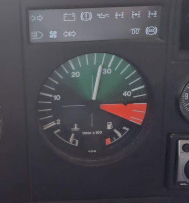

brächte mal eben die Meinung von euch Profis:
Fahre einen LT31 Distance Wide mit 1G, Ölkühler, Ladeluftkühler und einem VTG Lader (auf ca. 0.8bar Ladedruck eingestellt).
Ich habe maximal (25°C Außentemperatur, Vollgas, bergige Strecke) folgende Temperatur:
Scheint mir etwas zu niedrig, oder was meint Ihr?
Kann ich die Anzeige irgendwie auf korrekte Funktion prüfen?
Thermostat wäre auch ein Kandidat, würde ich gerne wechseln. 80°C oder 87°C (reiner Sommerbetrieb)
Eventuell ist auch schon ein 80°C Thermostat eingebaut, deshalb die niedrige Temperatur?
Viele Grüße und Danke,
Fabian

Hallo Fabian!
Die Kennlinie des Fühlers ist im Wiki hinterlegt, im Vorglühanlagen-Artikel.
Da kannst du mit einem Ohmmeter prüfen, ob der Widerstandswert zur Temperatur passt.
Mit einem Voltmeter kannst du prüfen, ob die 10V vom Konstanter am Geber ankommen (Kabel abziehen, zwischen den beiden entstehenden Polen messen).
Mit einzelnen Widerständen gegen Masse kannst du prüfen, ob der Zeiger dann auf die entsprechende Markierung geht.
Vermutlich hängt der Thermostat in offener Stellung fest. Ich hab einen 80°C bei mir drin, der Zeiger steht dennoch im Bereich der roten LED, mit den erlaubten Schwankungen.
