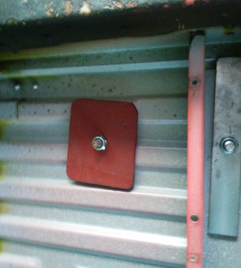

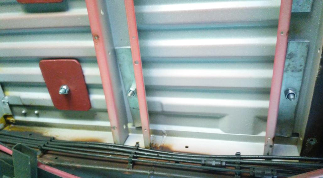

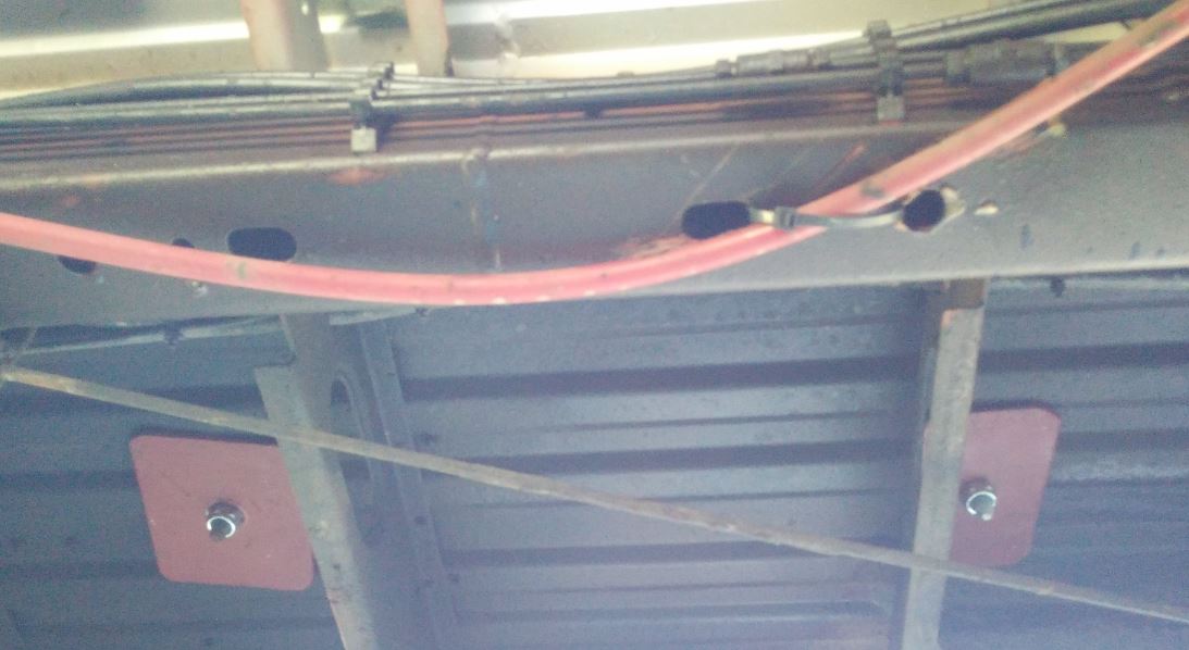

@Jakob: hast du die Platten dann von unten am Unterboden verschweißt?
Gibt es davon zuuufällig Bilder?
Philipp
Re: Sitze Einbauen im Kastenwagen
BeitragVerfasst: Dienstag 15. Mai 2018, 14:11
von jakob_neu
Hallo Philipp,
Verschweißt habe ich die Platten nicht, da das nichts zur Tragfestigkeit beitragen würde, war vom TÜV auch nicht gefordert. Von oben habe ich leider gerade keine Bilder, müsste ich machen wenn ich wieder zum LT komme.
BeitragVerfasst: Mittwoch 16. Mai 2018, 10:57
von Granada
Hallo Jakob,
perfekt genau das wollte ich sehen.
Von Oben ist nicht so wichtig. Werde die Schienen einfach in die Bodenplatte einlassen.
Hast mir sehr geholfen! Danke dir!
