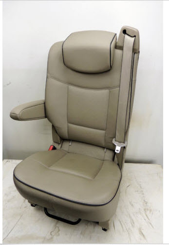

ich bin gerade am überlegen wie ich zwei Einzelsitze hinten im LT einbauen kann.
Gerade schwebt mir vor Sitze aus dem Espace zu nehmen mit dem passenden Schienen dazu.
Grund ist der Integrierte 3 Punkt Gurt. Siehe Bild.
Hat sowas schon mal einer Gemacht? Mit dem Segen vom TÜV?

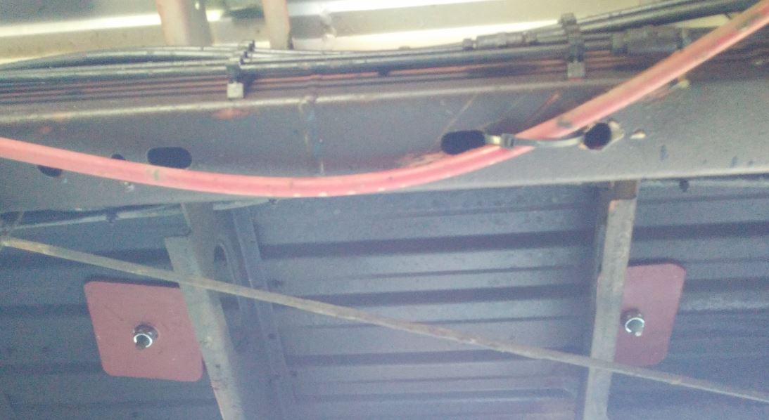

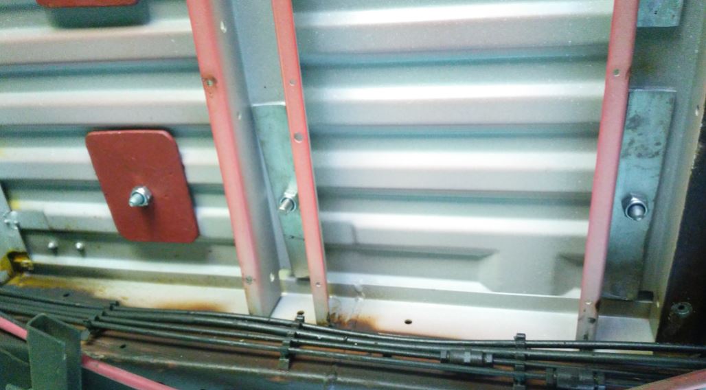

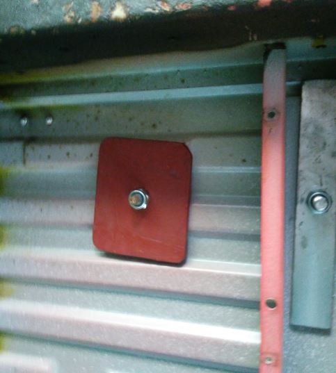

@Jakob: hast du die Platten dann von unten am Unterboden verschweißt?
Gibt es davon zuuufällig Bilder?
Philipp
Granada
Beiträge: 16
Registriert: Dienstag 18. März 2014, 19:27
Fahrzeug: VW LT35E ACL EZ96 lang Hochdach Selbstausbau Womo
Re: Sitze Einbauen im Kastenwagen
Beitragvon jakob_neu » Dienstag 15. Mai 2018, 14:11
Hallo Philipp,
Verschweißt habe ich die Platten nicht, da das nichts zur Tragfestigkeit beitragen würde, war vom TÜV auch nicht gefordert. Von oben habe ich leider gerade keine Bilder, müsste ich machen wenn ich wieder zum LT komme.
jakob_neu
Beiträge: 6
Registriert: Sonntag 4. März 2018, 23:17
Fahrzeug: LT35, EZ 07/89, kurz, DL, 90PS, Feuerwehr
